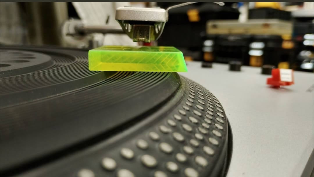

Czy w trakcie ustawiania wkładki za pomocą szablonu, finalne ustawienie wymagało ustawienia kąta względem headshella ? Zastanawiam się nad kupnem nowego headshella AT LH11H do mojej Toshiby ale nie posiada on slotów i wymusza równolegle ustawienie śrub mocujących w headshellu.

Na pewno przy zachowaniu fabrycznej geometrii, krawędzie wkładki powinny byś ustawiona równolegle do linii symetrycznej koszyka. I ten koszyk, a także inne bez podłużnych fasolek mocujących, "wymuszają' takie ustawienie świetnie. A regulacja koszyka pozwala ustawić właściwą odległości od kołnierza headshell do grotu igły.

Jestem mocno początkującym gramofoniarzem ale ze sporą wiedzą techniczną wiec zacząłem od prostej wkładki AT VM95E. Po odnalezieniu problemu z ustawieniem azymutu, najtańszą opcją jaką znalazłem jest właśnie ten headshell AT LH11H lub Ortofon LH4000 ale on waży już powyżej 14g więc nie wiem czy to nie będzie za dużo. Co ciekawe dzisiaj dostałem informację od mojego sprzedawcy że drugi egzemplarz Toshiby SR255 który naprawia przed sprzedażą ma też problem ze złym ustawieniem azymutu przez fabrykę- tym razem natomiast w drugą stronę niż nasze opisane tutaj przypadki.Wygląda na to że kiedyś się tym nie przejmowali w fabryceJootWoo pisze: ↑05 mar 2026, 09:54Cześć.

Wszystkie przytoczone tu koszyki maja znamiona bycia wklejonym do ramienia a nie wydaje mi się ze 2 egzemplarze z Holandii i 1 z Polski były serwisowane przez tego samego mechanika który mógłby być za to odpowiedzialny.

Mój błąd w tłumaczeniu. Koszyk jak najbardziej jest wymienny natomiast gniazdo SME wydaje się być wklejanym do ramienia. Co prawda posiada jedną śrubę montażową do ramienia ale nawet po jej wykręceniu nie da się obrócić koszykiem zamocowanym w gniezdzie.

U mnie jest tak samo gniazdo SME jest wklejone w ramię bez możliwości minimalnego obrotu.

Ja wykręciłem tą śrubkę ale pomimo braku drugiej śrubki nie dało się z umiarkowaną siłą obrócić gniazda.
Wylew kleju sugerował, że jest to wklejone.
Nie zalewałem tego żadnym rozpuszczalnikiem żeby zobaczyć czy "puści" bo nie wiem czy przewody w ramieniu na tym nie ucierpią.
Chyba że ten klej miał być tylko do "kontrowania" tej śrubki (żeby się nie wykręcała) a gniazdo jest tak mocno zastane że nie chce się ruszyć.
Ale nie wiem jakiej siły trzeba by użyć żeby je obrócić i czy reszta ramienia to zniesie
