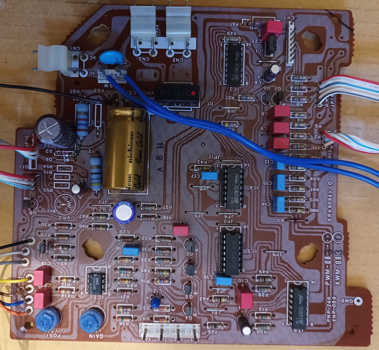

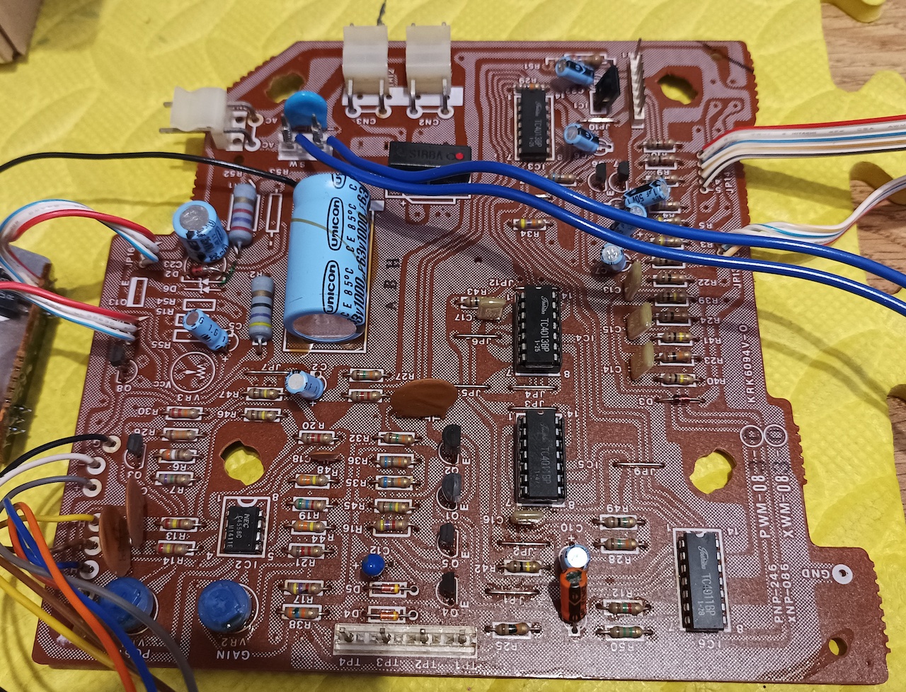

Strasznie krzywo są oryginalnie kondensatory polutowane - ciekawe czemu:
Teraz wygląda lepiej (kondensator 1000uF Nichicon FG jest tu bez sensu, bo to nie jest tor sygnałowy, ale taki tylko miał sprzedawca :) ):
Ogólnie regulacja jest dość prosta - można obroty po prostu z płytą stroboskopową albo akcelerometrem w telefonie (skalibrowanym) wyregulować.
Już wiem od czego jest ta brakująca w PL50 sekcja - to jest regulacja napięcia na linii 32V - to jest zasilanie silnika - także pewnie dlatego też stabilność obrotów jest lepsza.
PS. Oryginalne kondensatory były w różnym stanie - sporo z mniejszych nie trzymało nawet 20% tolerancji - co ciekawe czasem w drugą stronę - np. 470nF miał 650nf. Ogólnie elektrolity jakościowo są w porządku, ale bardzo dużo jest ceramicznych, które są takie sobie i w lepszych sprzętach się ich unika.

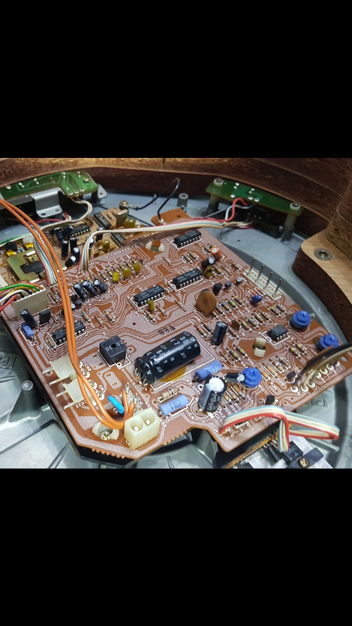

Układ tłumiący drgania jest zupełnie inny w 50 i 70-amortyzatory nóżek mają inną konstrukcję a same nóżki wygląd.
Ramamiona w 30ii i 50ii są tej samej długości a 70-ka ma dłuższe. .Niebawem umieszcze do dalszej dyskusji porównanie dokumentacji zdjęciowej napędu 30, 50 i 70...tylko je odnajdę... albo rozkręce wszystkie 3 modele - mam jeszcze niedotkniętych parę sztuk i je omówimy -może będzie niespodzianka?...
