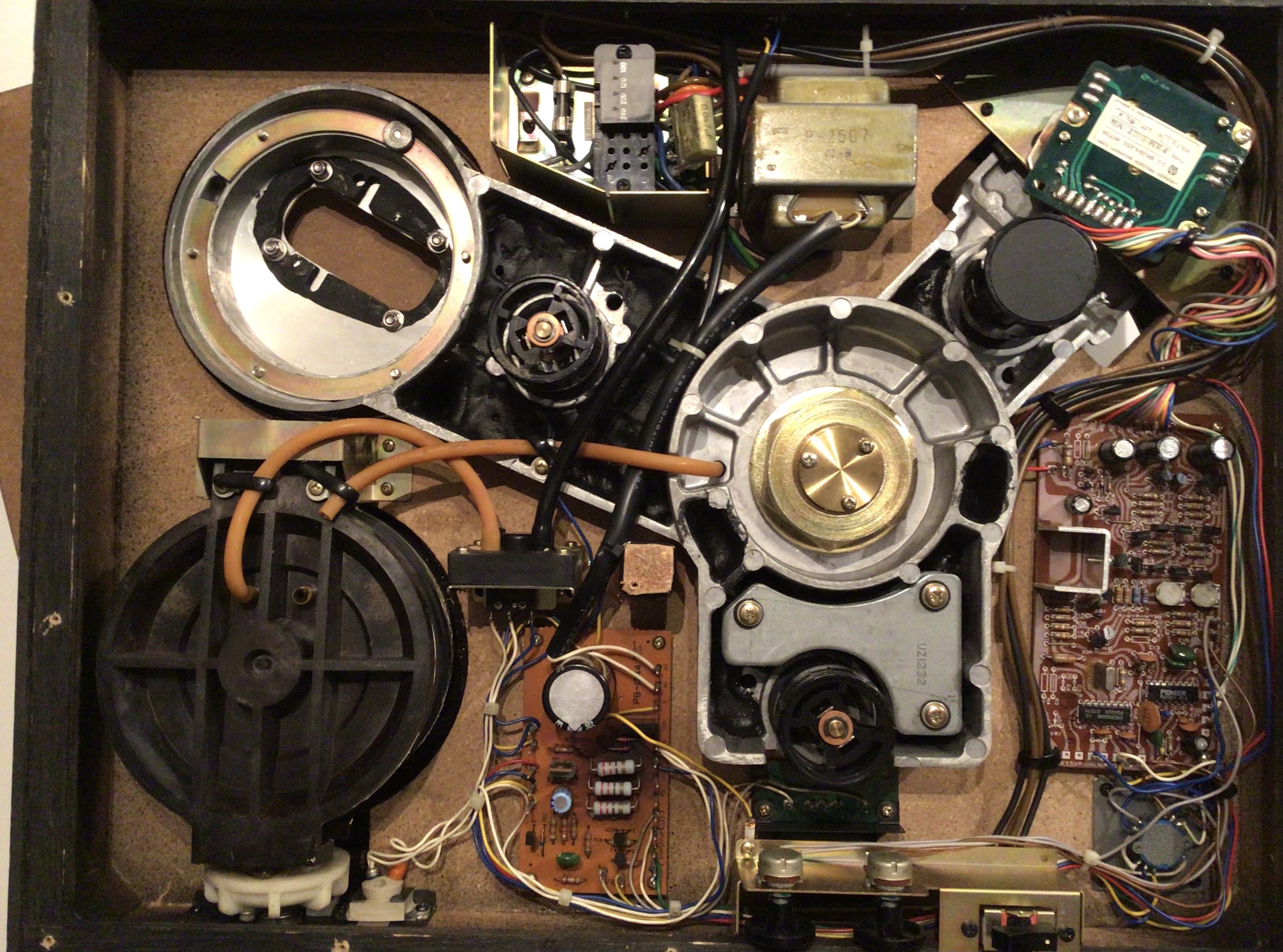

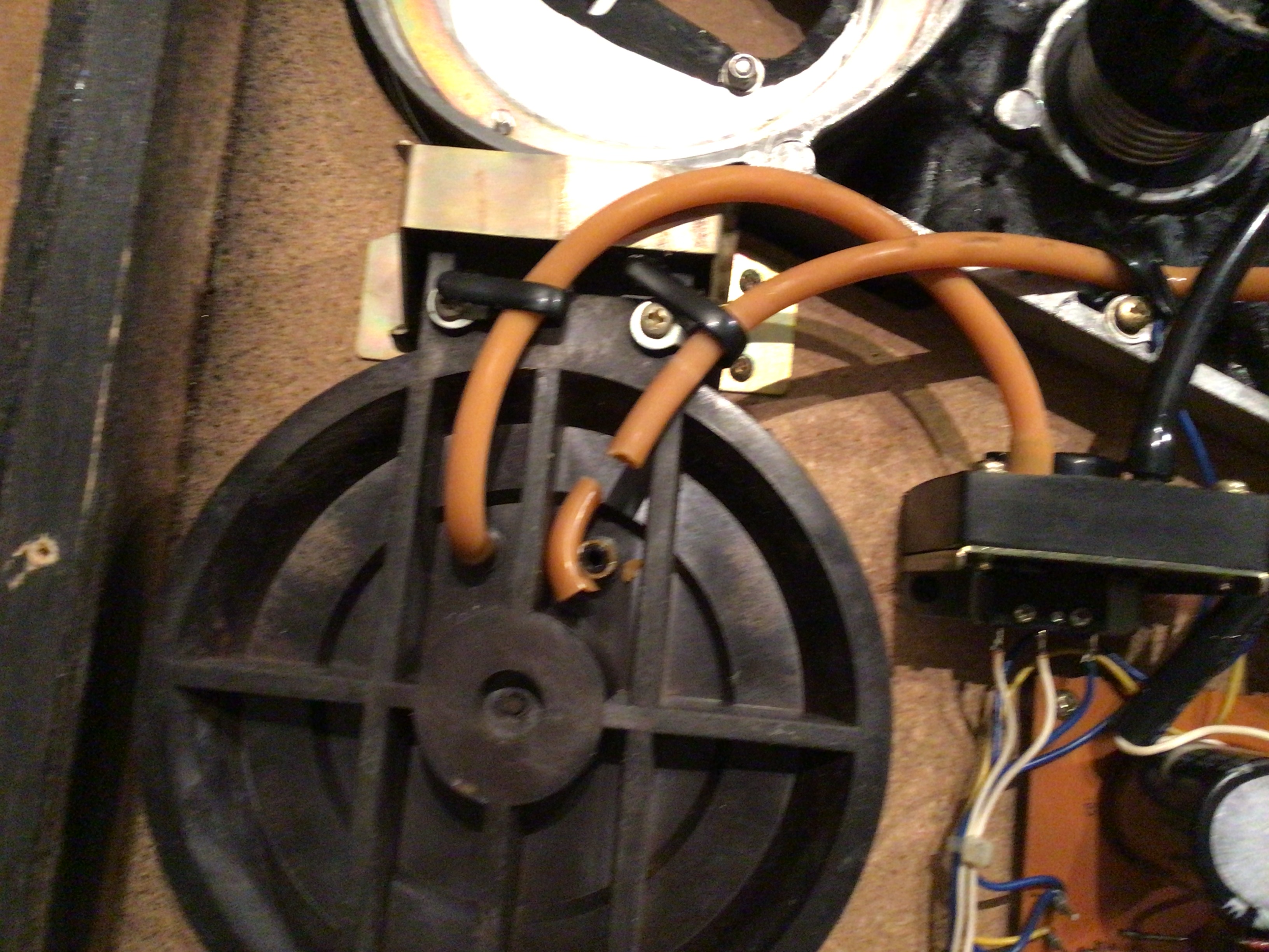

Rozkręciłem go, jedna z rurek rozpadła mi się w ręku po dotknięciu.
Posty: 5022
Re: Luxman PD-300
#34
Post autor: zbyszek1982 »
Ktoś już tam grzebał. To nie są oryginalne rurki. Oryginalna jest ta czarna.
Jeszcze widzę, że ktoś je wklejał, bo pewnie były za miękkie i puszczały powietrze na łączach.
Te twarde akwariowe wyglądają tak:
Wchodzą na wcisk i są szczelne.

U mnie całość teraz wygląda tak:

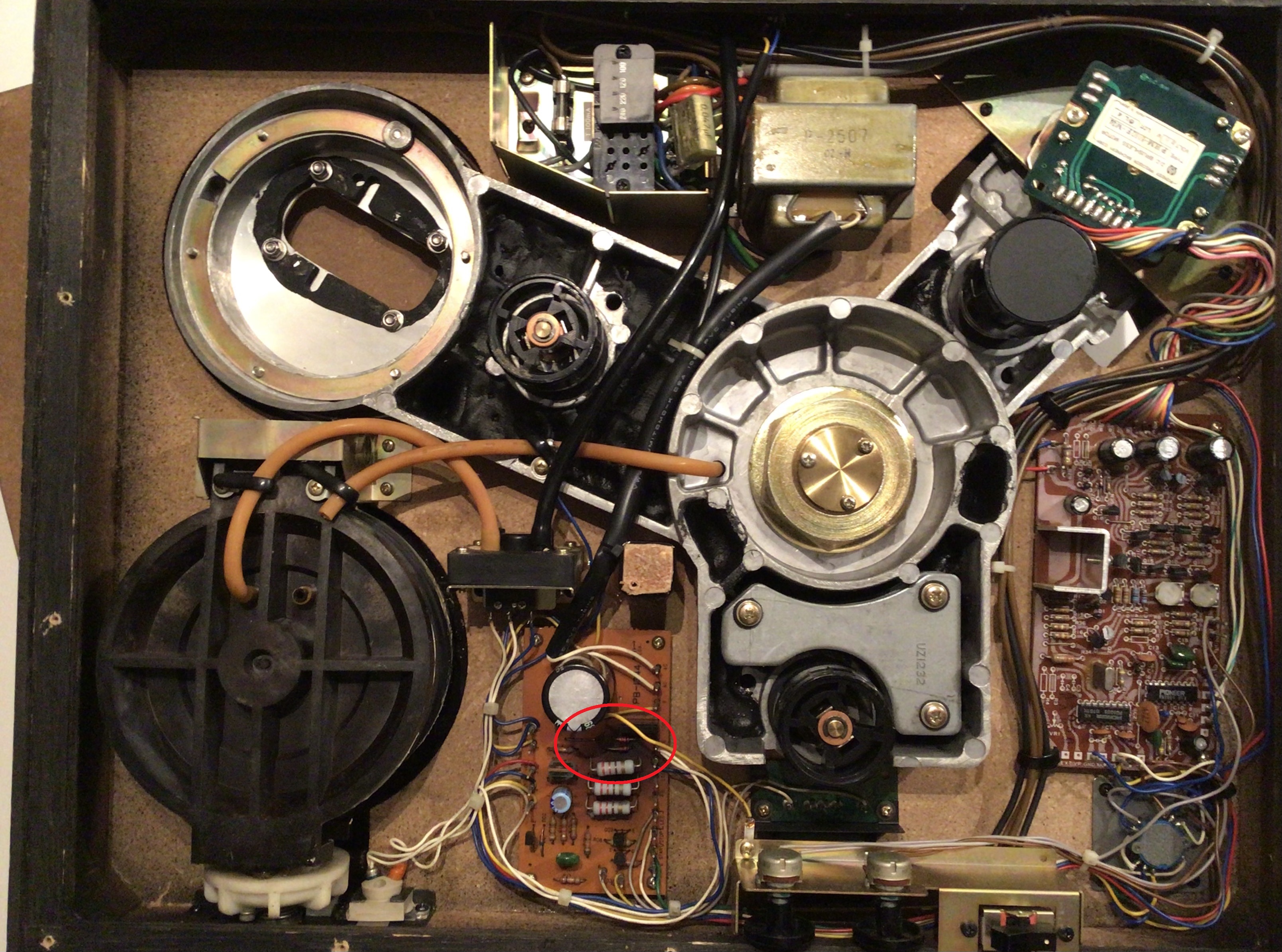

Przy okazji zainteresuj się zaznaczonym miejscem, bo coś się tam ostro grzeje.
No i kondensator przeciwzakłóceniowy przy trafo wygląda na zmęczony - do wymiany.

04 sty 2021, 16:31
Pewnie nie był długo przestawiony na 240V. (Teraz widzę, że jest).
Widziałem takie przygrzanie w jednym egzemplarzu, ale tam te zenerki były sprawne i się to nie grzało po przestawieniu na 240V.
Sprawdzę, dzięki
