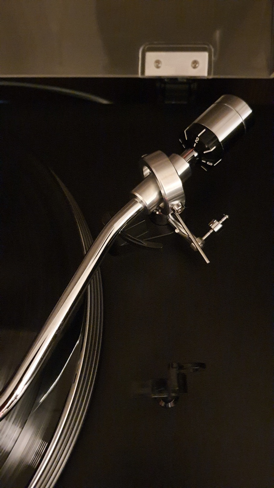

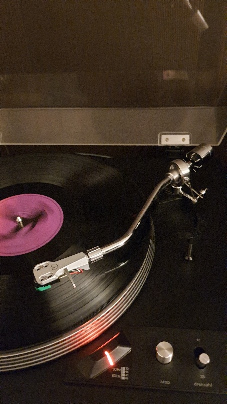

Jakie to ramię?
- Posty: 45624
Re: Jakie to ramię?
W sensie że Sorane TA-1? Widać gołym okiem że to przecież inny sprzęt.
Ja tu widzę zwykłe fabryczne ramię od Luxmana PD-289.
- Peliks
- Posty: 2890
- Lokalizacja: Wejherowo
Re: Jakie to ramię?
Tak to jest Micro Seiki TA-1 tylko w wydaniu Luxmanowskim do tego modelu gramofonu są inne: headshell i przeciwwaga. To ramię było fabrycznie montowane w PD-289.

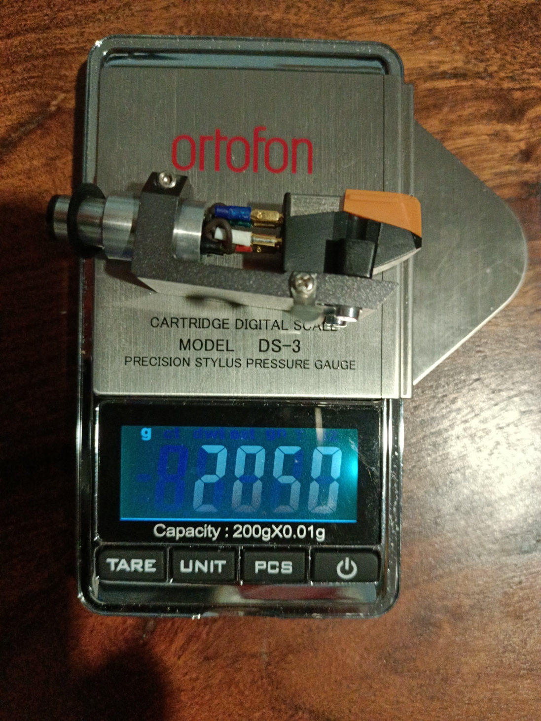

Re: Jakie to ramię?
Cześć.
W swoim TEC System 3001 ustawiłem już chyba wszystko co trzeba. Wymieniłem wkładkę i headshell ale nie mogę wyliczyć rezonansu ponieważ nie znam efektywnej masy ramienia. I tu jest pytanie jakie to ramię a może ktoś zna ten parametr.

Re: Jakie to ramię?
Wyliczanie rezonansu PO wymianie wkładki to jak musztarda po obiedzie bo co ci z tego ?
Puść płytę testową to zobaczysz gdzie wypada.
Piotr Welcz
- Posty: 85
- Rejestracja: 26 lut 2025, 18:56
Re: Jakie to ramię?
Cześć.
Chcę sprawdzić czy po wymianie wkładki i headshella, nie spaprałem rezonansu. Nowy headshell z wkładką jest cięższy o 3g. Zakładam, Że fabrycznie był ok.

Re: Jakie to ramię?
Do tego służy płyta testowa. Np.
https://www.discogs.com/release/3833171 ... est-Record
odpalasz ścieżkę A6 i wiadomo.

Re: Jakie to ramię?
U mnie to te wkładki i igły 95E i 95EN na technicsie muszą mieć masę łącznie 25g bo inaczej to nie gra.Piotr Welcz pisze: ↑02 mar 2025, 09:43Cześć.
