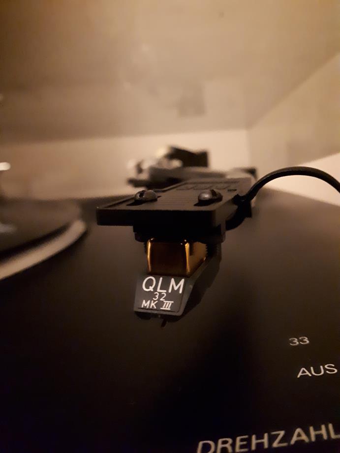

Dotarła do mnie igła Thakkera o której pisaliśmy i napisałeś że to sensowna alternatywa... Powiem że mam mieszane odczucia po jej pierwszych odsłuchach... Porównując do starej igły "no name" która w dodatku po dokładniejszych oględzinach była jakby wygięta... to dzwięk nie powala. Różnicy właściwie nie czuję a jeśli już to na minus raczej. Wkładka z tą igłą gra jakby ostrzej, niby czyściej ale dźwięk jest aż drażniący przy pewnych wysokich tonach.
I teraz jeszcze pytanie co do opisu igły... Jakby na czole obudowy jest nadruk (na zdjęciu) który różni się od opisu igły w sklepie internetowym. W opisie sklepu jest XLM MKIII a na igle która dotarła jest QLM MKIII. Gubie się w tym już;-)

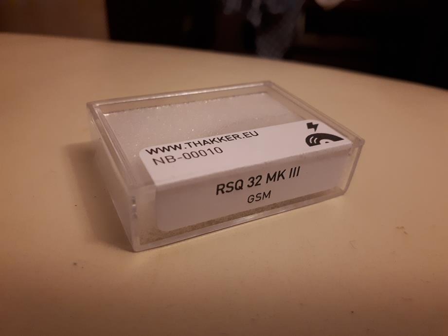

Nie zmieniałem nacisku i zostało 2g na razie. Opakowanie poniżej na fotce
Posty: 44455
Re: Poznawanie Universum 8000
#36
No to chyba sam masz oczy i widzisz że to pudełko od RSQ 32 mk III, a nie XLM? :)

no tak ale wygląda na to że zamówiłem co innego a dostałem co innego. Musze więc reklamowac

Właśnie otrzymałem odpowiedź na moją reklamację od thekkera. Krótko mówiąc informacja brzmi w ten sposób że igła do obu typów wkładek Jest identyczna i otrzymałem prawidłową. I bądź tu mądry
Posty: 44455
#39
Napisz w takim razie że nie jesteś zadowolony z produktu i chcesz go zwrócić.
Thakker raczej nie powinien być problemowy.
Nie spodziewałbym się jednak że wprowadzałby ludków w taki błąd.

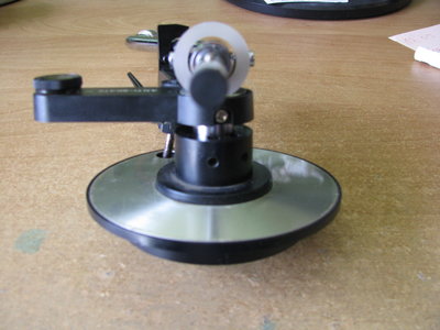

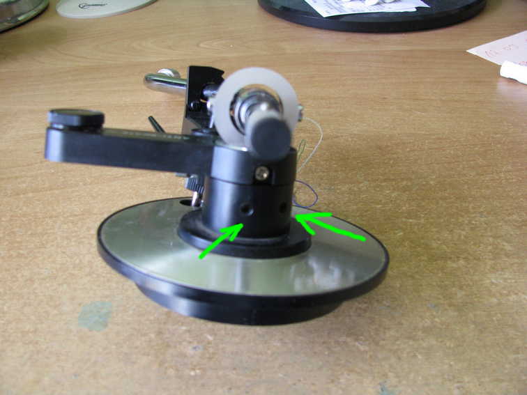

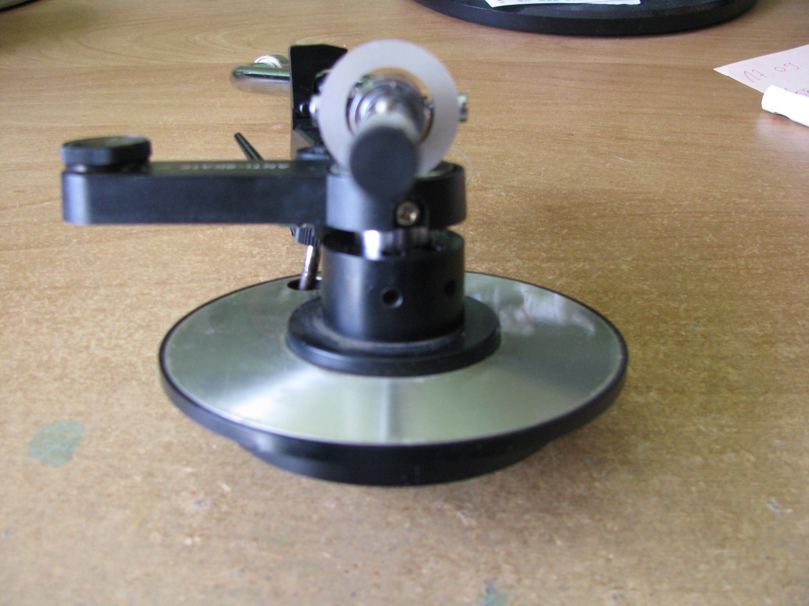

Tak wygląda ramię Uniwersum 8000.
Strzałkami na rysunku nr 1 zaznaczyłem dwie śruby imbusowe. Po ich popuszczeniu można ramię wysunąć do góry, potem je dokręcić i ramię tak pozostaje(rys 2). W związku z tym czy możemy powiedzieć że gramofon ma regulację VTA ?
Zdjęcie nr 1
Zdjęcie nr 1
Zdjęcie nr 2
Zdjęcie nr 2

Michal35 pisze:
08 paź 2018, 21:01
Na to wygląda :)
Posty: 16120
#44
No tak. To rozwiązanie bardzo podobne np do Thorensa TD-160. Zapomniałem o tym ale to faktycznie VTA.
