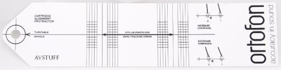

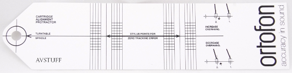

A ten wspomniany na początku Philips to jakis fikuśny szlif ? Pytam bo nie znam namacalnie tej wkładki.
Jak to nic takiego szczególnego to sonicznie zniekształcenia może nie będą doskwierać Tarkusowi.
Tak jak juz pisałeś w tangencjalu na 1/2 cala jest część ustawiania ale to znacznie mniejsza ilość zabawy niż przy tradycyjnym ramieniu więc symetrię wkładki względem rowka , overhang tzw zerowy da się w dośc prosty sposób uzyskać na podziałkach niektórych szablonów. Istotne aby igła szła po linii osi a nie przed nią lub za nią.
Np. taki Heybrook z VE :
albo Ortofon :
No albo po prostu jechać na linijkę 49mm (w rozważanym X555). Przy okazji czy ktoś jest w stanie podać wymiar czerwonej kreseczki - czyli wysokości ?
