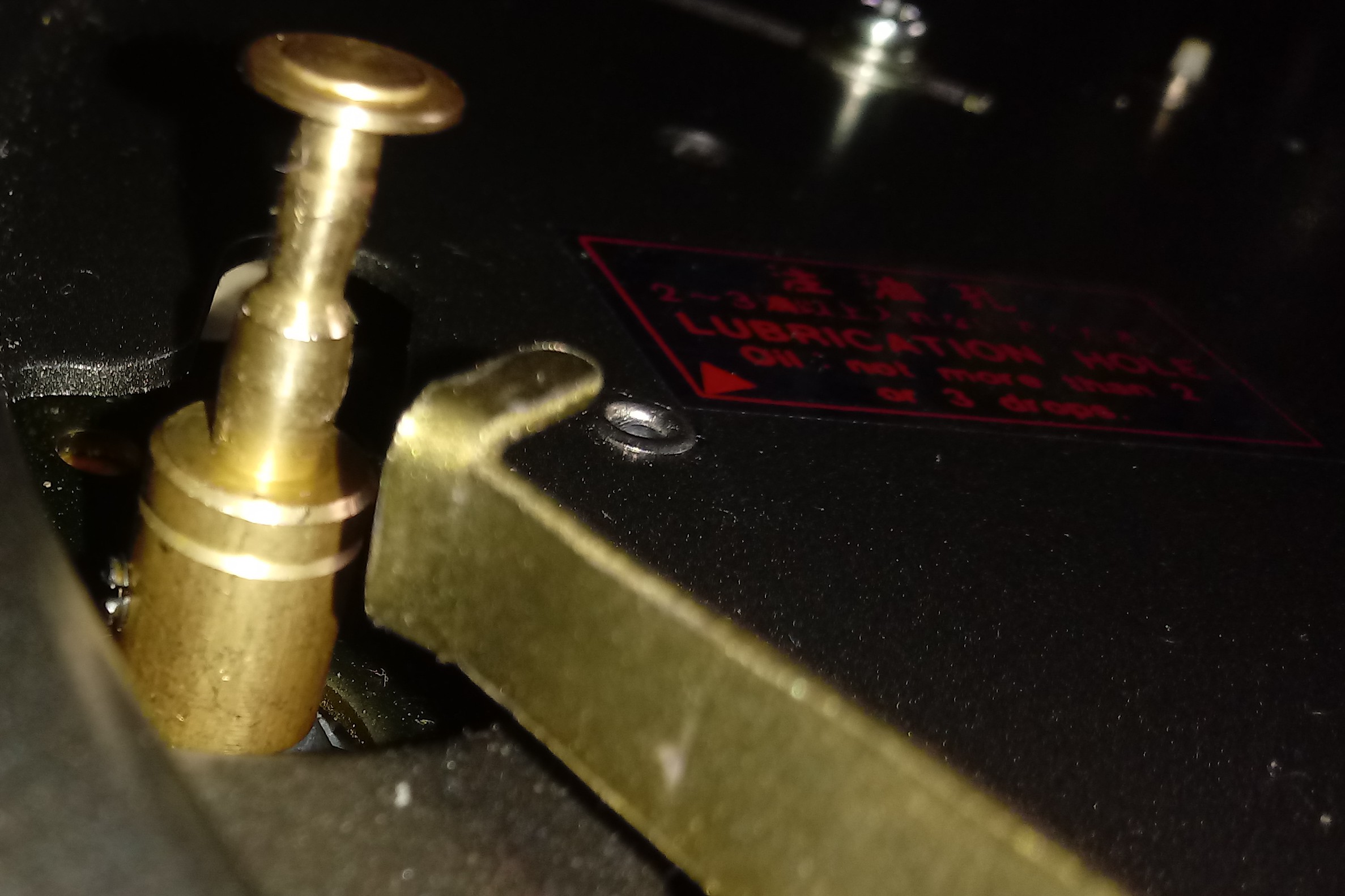

Zrób dokładne zdjęcie rolki napędowej silnika albo kilka zdjęć.
Posty: 8210
Re: Pioneer PL-10. Oś silnika nawet nie drgnie.
#33
Myślę, że będzie widać.
Ostatni serwisant nawinął na rolkę jakąś taśmę samoprzylepną by ją pogrubić....
Musiałem to zdjąć.

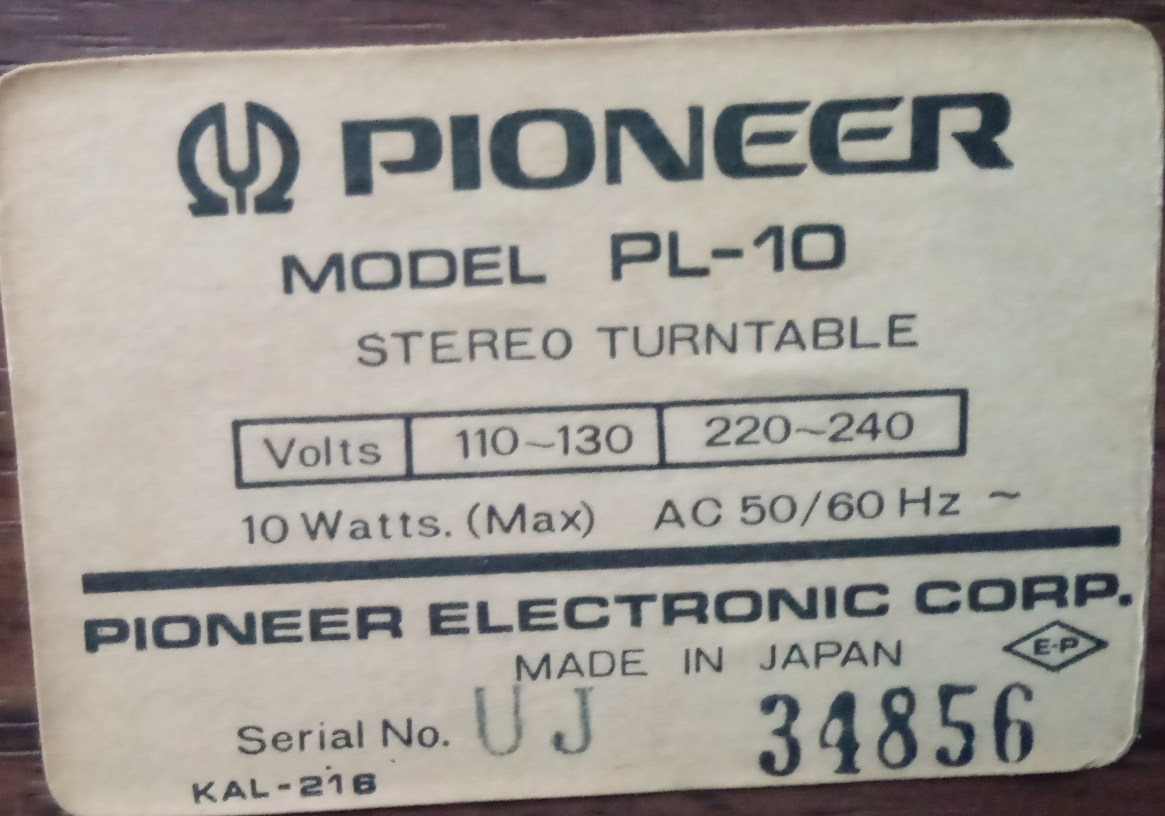

Serwisanci :) Chociaż jeden dobrze kombinował 🙂 Od razu czułem po opisie, że coś z rolką. Ty masz rolkę dla 60 Hz. Masz na tabliczce znamionowej 50 czy 60 Hz?
Posty: 8210
#35
:think: 50/60
olsza84
Posty: 3304
Gramofon: Dual Fever
#36
Post autor: olsza84 »
Czyli masz wersję (rolkę) na 60 Hz. Musisz zdobyć na 50 Hz. Silniki sprawne. Paski pewnie z grubsza też.

olsza84 pisze: ↑
26 wrz 2020, 16:52
A dlaczego jest napisane 50/60, pomyślałbym, że uniwersalnie...
Tabliczka znamionowa, to jedno, a silnik sprowadzony to inna sprawa. Nie pamiętam jak było napisane w ogłoszeniu i czy w ogóle coś na temat parametrów. Do PL 10, to brałem zadowolony... .
Nie pamiętam, czy był z rolką, czy nie.
Takie rolki są do kupienia, czy trzeba dorabiać?

Bo rolka jest wymienna w zależności na jaki rynek szedł gramofon. Może były 2 w zestawie w momencie kupna. W USA czy w części Japonii częstotliwość sieci wynosi 60Hz a w Europie 50Hz. A masz inne rolki?
Posty: 8210
#40
Nie mam innej rolki.
...ale jak przyszedł do mnie silnik z US, to miał rolkę, wersja US/Japonia. Zrobiłem wtedy zdjęcie. I ta rolka jest teraz zamontowana w gramofonie. Poznaję po kilku szczególnych zarysowaniach. A rolka, która pierwotnie była w gramofonie, zaginęłą. Nie oddał mi jej II serwisant, który podejrzewał zły pasek.
I tu jest pies pogrzebany. Zaraz do niego zadzwonię, może odbierze :evil:

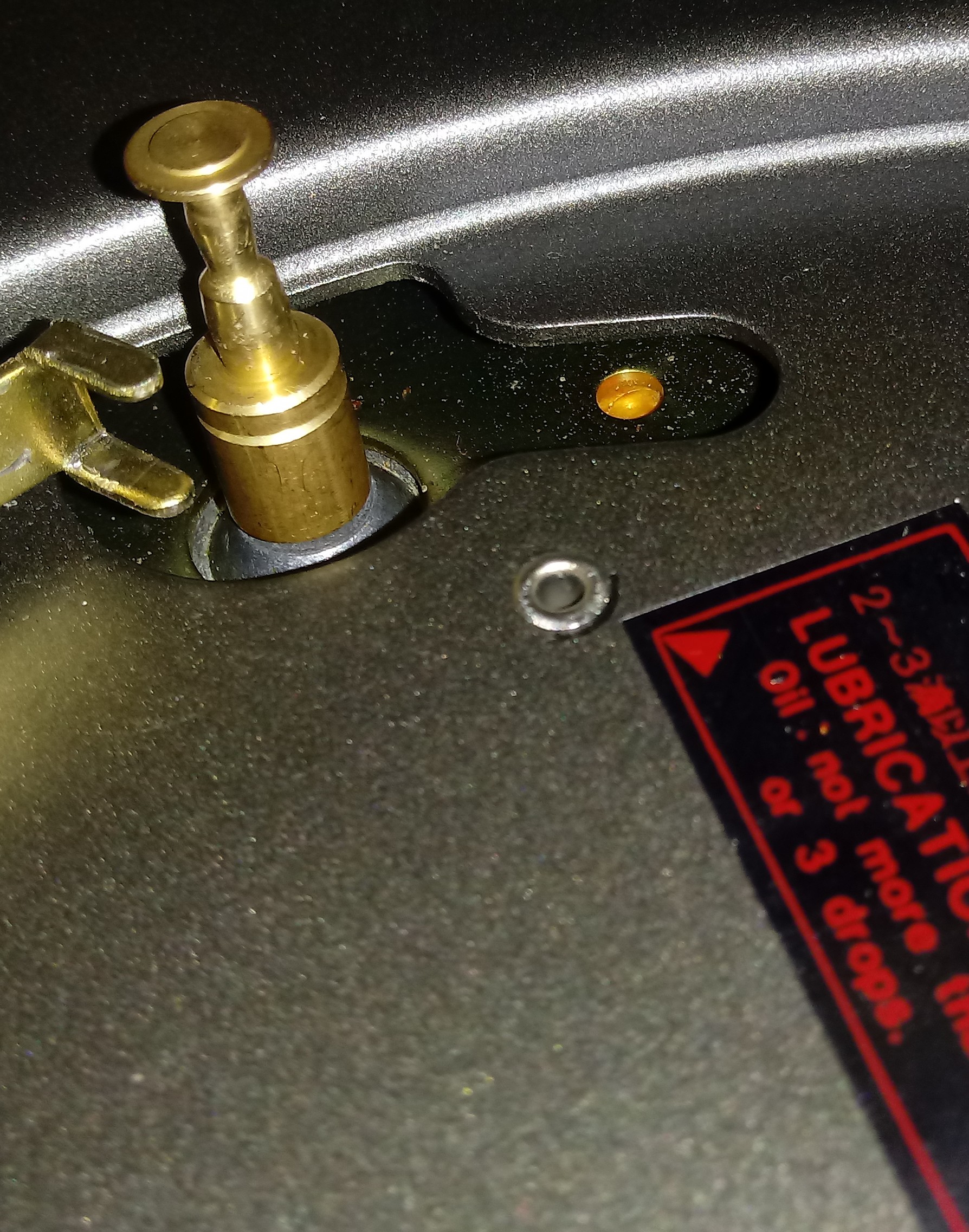

konrads0 pisze: ↑
26 wrz 2020, 18:25
No i wszystko jasne. A tu masz potwierdzenie. U Ciebie też jest ten rowek (groove) na rolce.
