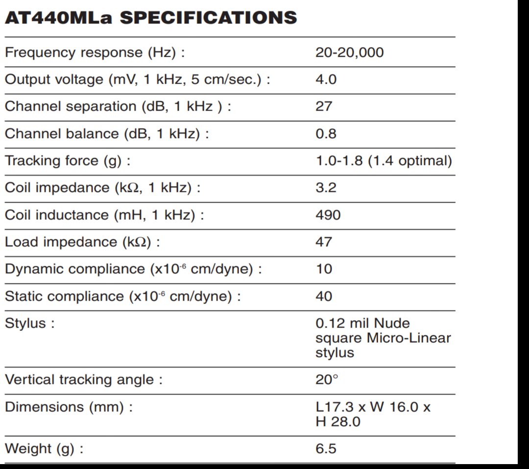

Sorry zanim napisałeś ten post to ja wysmarowałem powyższy. Czyli wiem więcej m.e samego ramienia to 3-4g. To jest ważna informacja, która mi ułatwi życie.
Mam zatem jeszcze 2 pytania:
1. Skąd wiemy, że podatność dynamiczna podawana jest dla 100 Hz skoro na poniższym screenie nie ma żadnej wzmianki o tym? Czy te 100 Hz jest regułą?
2. Jak przelicza się dokładnie wartość 100hz na 10 Hz?

piorasz pisze:
09 mar 2018, 13:50
Z wiedzy nt. japońskich producentów wkładek. Oni mierzą wg własnych norm.
Czasami o tym piszą w papierach, a czasami nie.
piorasz pisze:
09 mar 2018, 13:50
W tym problem że nie ma dokładnego przelicznika, jedynie są pewne założenia które bardziej lub mniej się sprawdzają w rzeczywistości.
Dlatego podałem Tobie byś podstawił 20.
