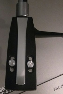

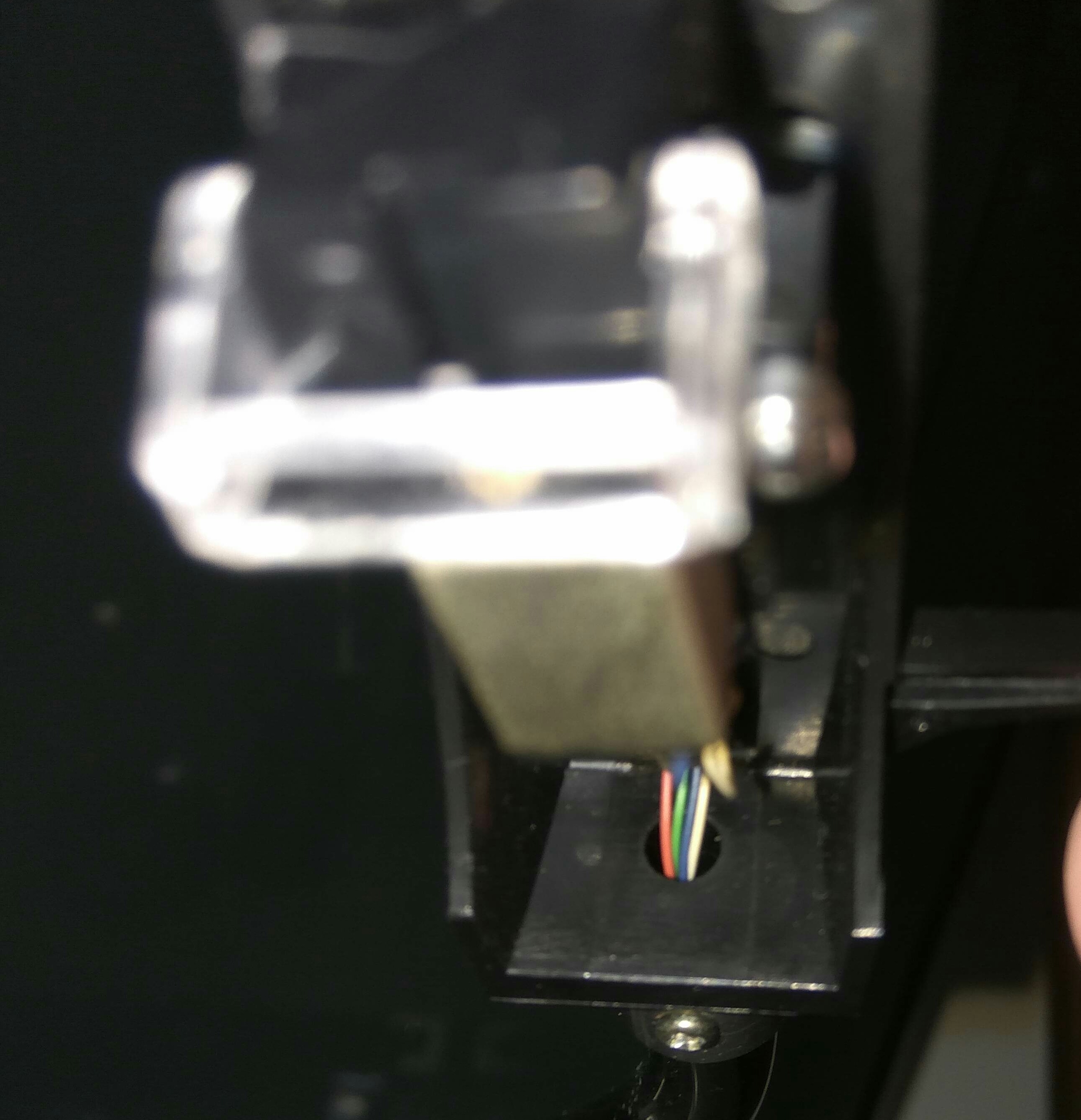

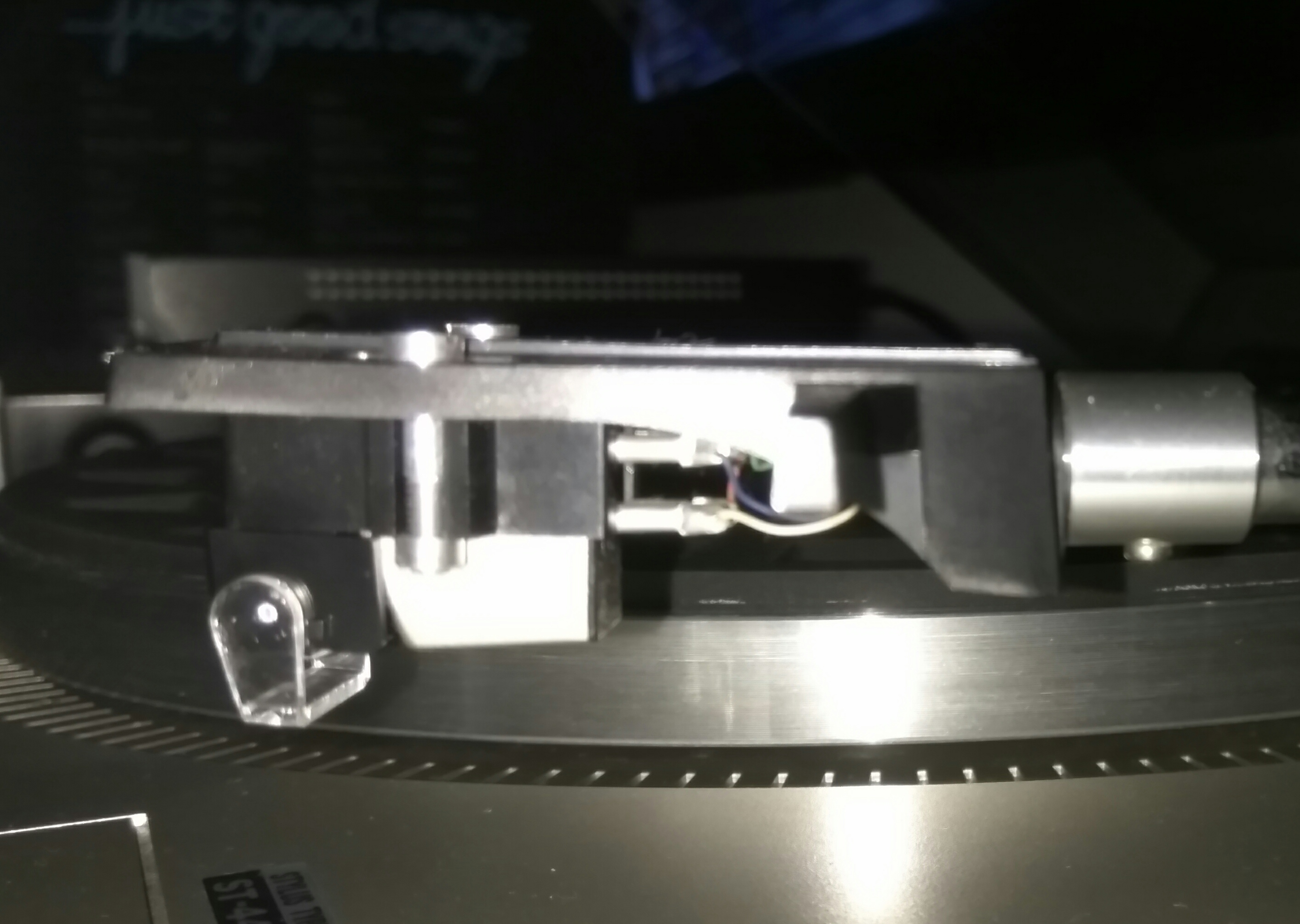

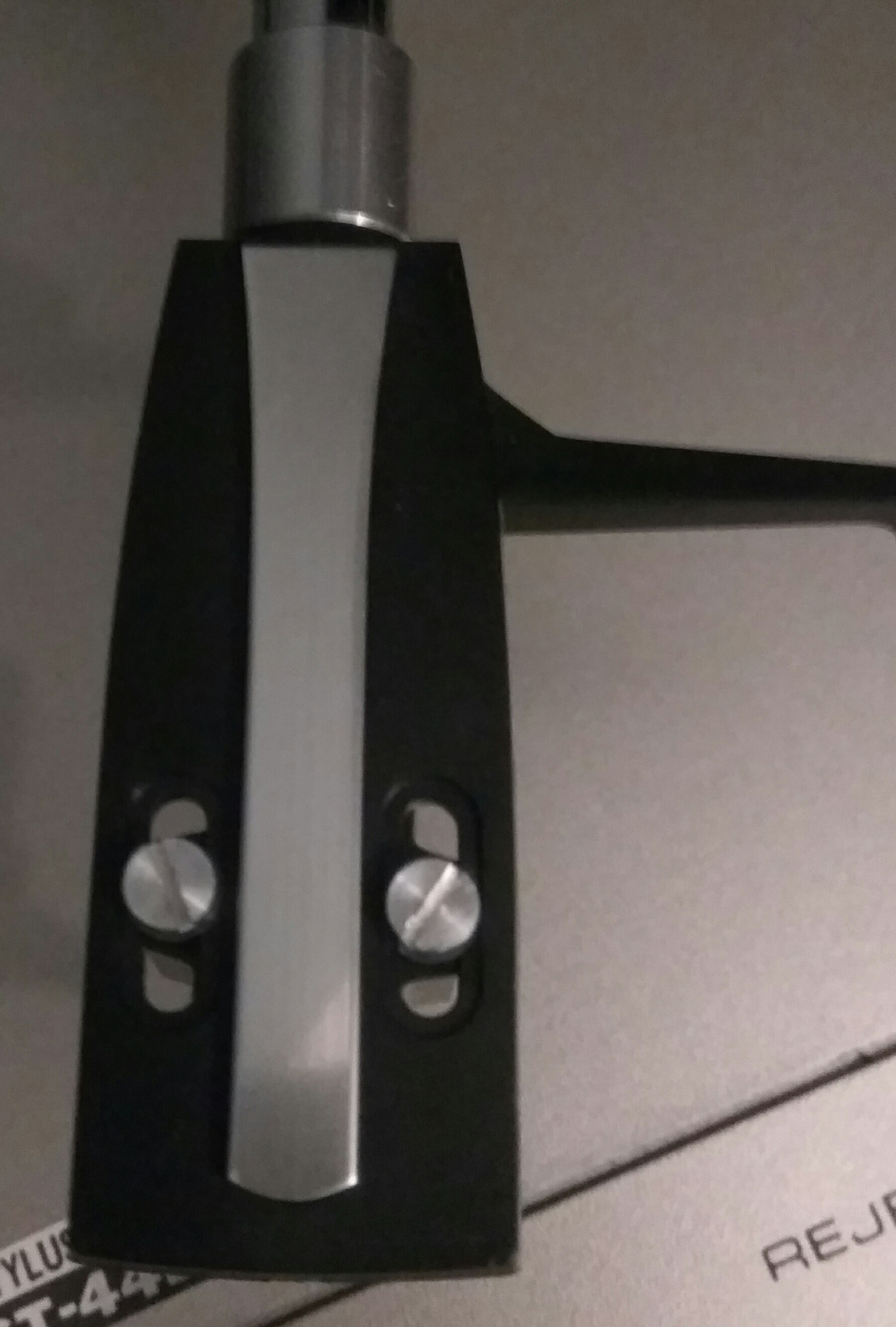

Dobra sprawdziłem ustawienie według szablonu z vinyl engine i w sumie bylo dobrze. Delikatne tylko poprawki ale dosłownie chwilę mi się zeszło także traumy nie będzie :D co do headshella to nie rozkręcałem przy ustawieniu teraz.
Tu zdjęcia może ktoś coś będzie wiedział
dot87
Posty: 1448
Re: Fisher MT-6115
#38
Post autor: dot87 »
Także tak to wygląda.
dot87
Posty: 1448
Re: Fisher MT-6115
#39
Post autor: dot87 »
Tak jak pisałem odkręciłem śrubkę i niewiele się wydarzyło a trochę boje się coś zepsuć w każdym bądź razie chyba to nie jest standardowe mocowanie...
