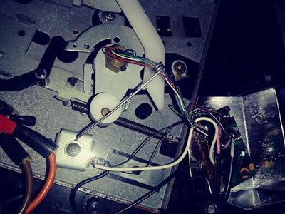

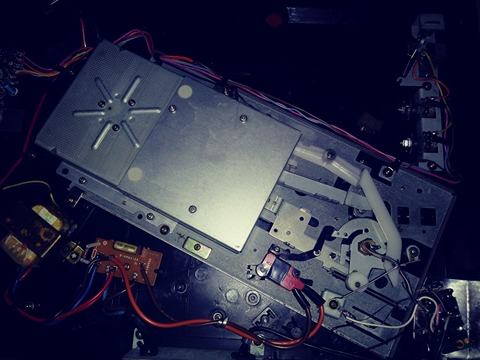

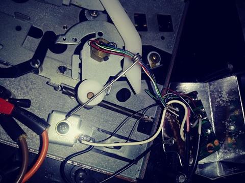

Udało mi się zrobić zdjęcie wnętrzu gramofonu -
może to ułatwi diagnozę usterki ;) :)
