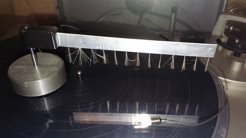

To może te - tak pogardliwie obśmiewane - miotełki z włókna węglowego z kabelkiem do masy, to nie jest jednak tak do końca zbędny wynalazek?

Post autor: cobra »
pavlos pisze:
01 lip 2025, 15:02
U mnie sprawdziło sie bardzo którejś zimy, jak było bardzo suche powietrze.
Aktyalnie nie mam tej szczoteczki podłączonej.
Taka trochę rozczochrana :-)
