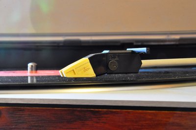

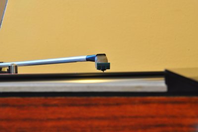

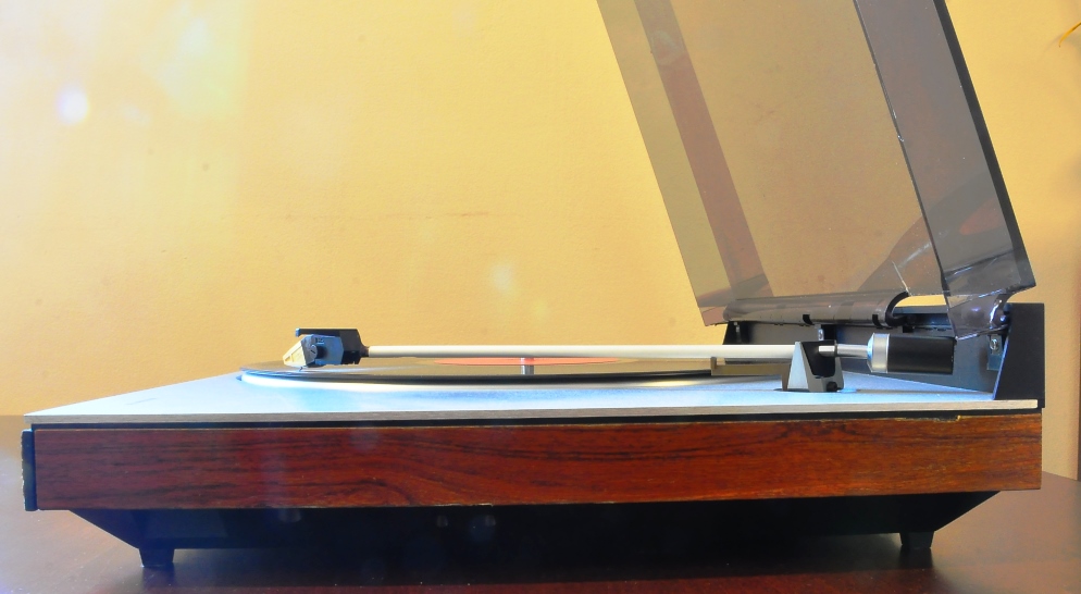

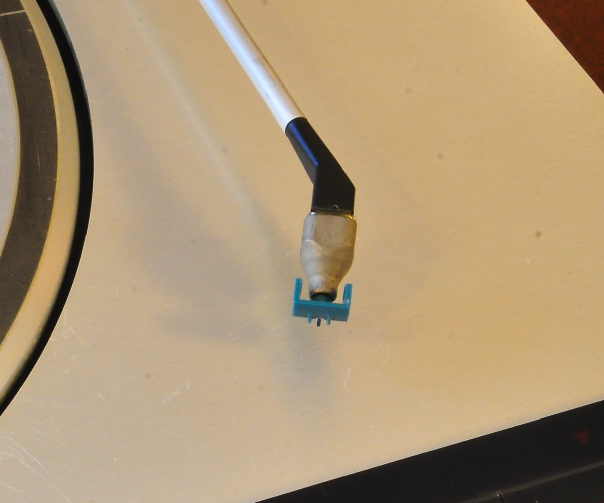

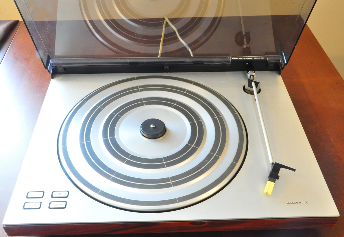

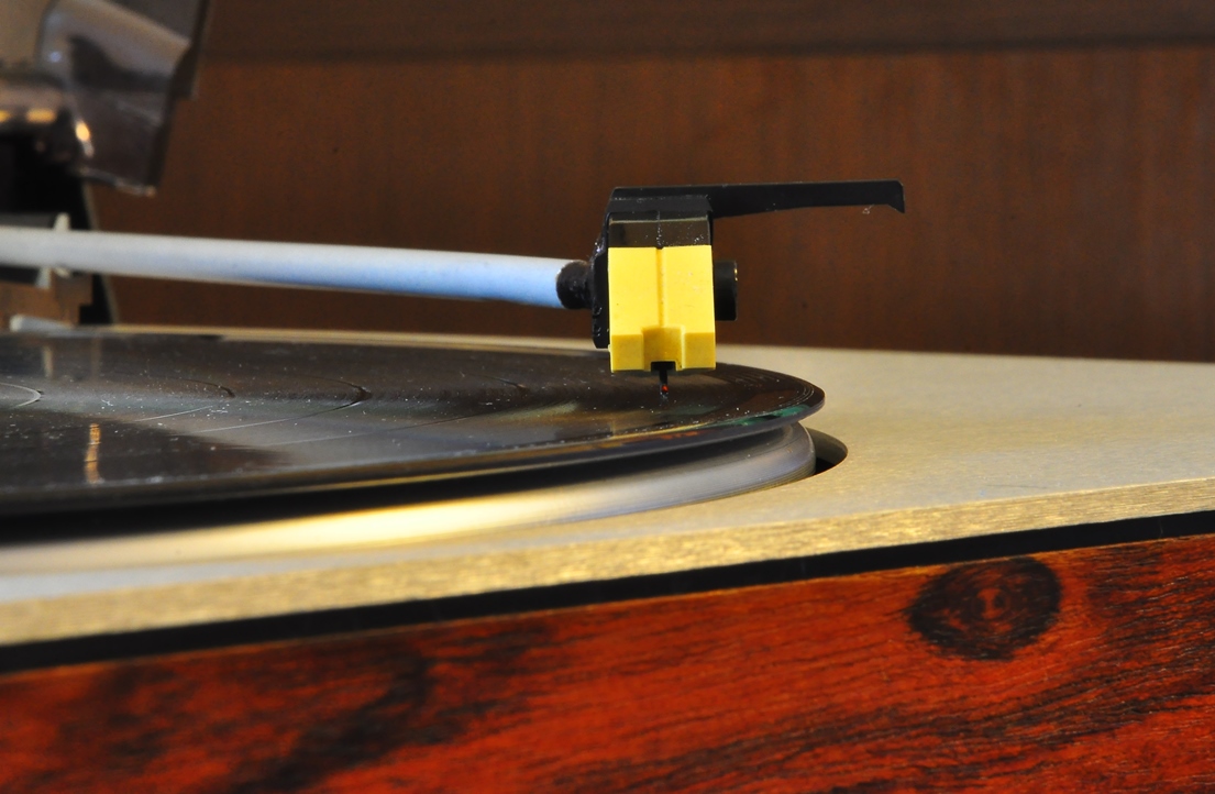

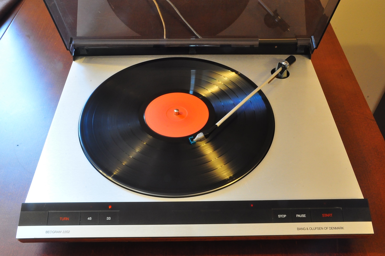

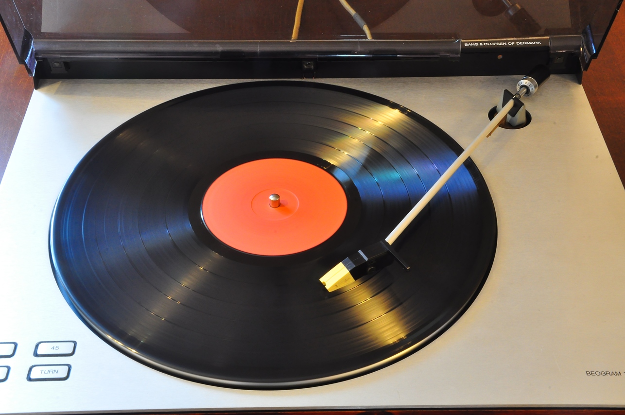

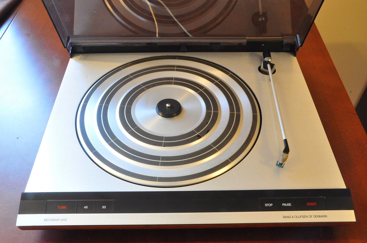

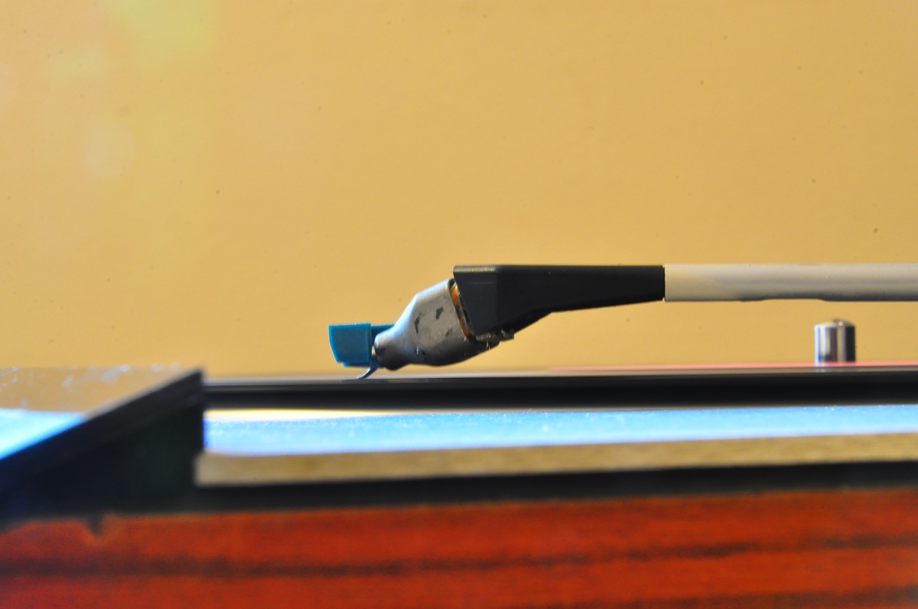

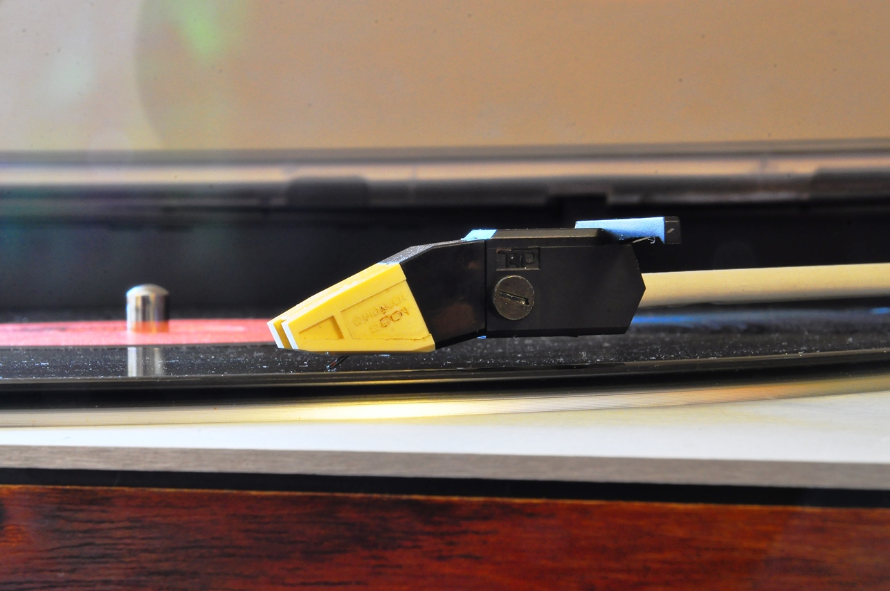

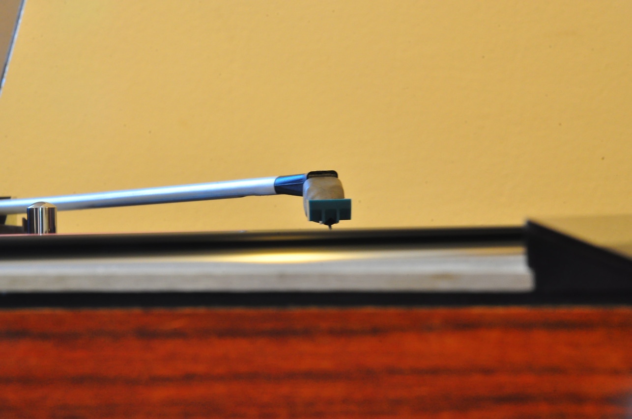

Ponieważ w temacie poruszono sprawę przeróbek Beogramów to dołączę swoje 3 grosze.
Czytając ten wątek wpadłem na pomysł żeby kupić jakiś podstawowy model B&O i spróbować swoich sił w naprawie sprzętu. W ten sposób stałem się właścicielem dwóch Beogramów: 1700 i 2202. Są to modele produkowane w latach 1980-83 i oba oparte na podobnych rozwiązaniach technicznych. Sama ich naprawa nie przysparzała większych problemów zwłaszcza, że mechanicznie gramofony nie nosiły żadnych śladów zużycia co należy przypisać wysokiej jakości wykonania. Elektryka, układy elektroniczne są proste konstrukcyjnie i ich naprawa nie nastręcza żadnych kłopotów, ograniczając się do ewentualnej wymiany wyschniętych kondensatorów i uszkodzonych PR-ów. Znacznie większym wyzwaniem okazało się sprawienie żeby sprzęt „zaczął grać”. Niestety w obu gramofonach oryginalne wkładki były uszkodzone. Zakup używanych lub nowych z racji kosztów absolutnie nie wchodził w grę. Spróbowałem więc dokonać modyfikacji ramion tak aby można było użyć innych wkładek / igieł. W necie nie ma zbyt wiele takich rozwiązań. Ja znalazłem dwa czy trzy, które mniej lub bardziej udanie pozwalały na montaż w gramofonach B&O wkładek T4P. Jak też poszedłem tą drogą i jeden z gramofonów ma takie rozwiązanie. Drugie rozwiązanie to wykorzystanie generatora z naszej rodzimej popularnej wkładki. Poniżej króciutki opis.
Beogram 1700
Zakres modyfikacji: montaż uchwytu T4P, wymiana okablowania ramienia
Geometria: po modyfikacji położenie igły nie zmieniło się
Waga: ciężar ramienia wraz z wkładką wzrósł o 2 gramy
Wkładka: Pionieer PN290 (bez obciążenia)
Zalety:
- możliwość stosowania różnych wkładek
Wady
- przy wkładce zgodnej ze specyfikacją T4P (6g) ustawienie nacisku tylko przy pomocy wagi (nie można zrównoważyć ramienia)
Beogram 2202
Zakres modyfikacji: montaż generatora MF100, wymiana okablowania ramienia
Waga: ciężar ramienia wraz z wkładką spadł o 0,8 grama.
Wkładka: generator MF100 igły: EXCEL S70SR, SHURE M75 I zapewne wiele innych
Zalety:
- wygląd zbliżony do oryginału
- możliwość stosowania różnych igieł
Wady
- niewymienny generator
Co do wyglądu to mimo obaw co do wkładki T4P w tej chwili oba rozwiązania są dla mnie OK.
Czekam na Wasze opinie i pytania.
Poniżej kilka zdjęć prezentujących modyfikacje.
Kilka słów dla tych co nie lubią grzebania w sprzęcie :naughty:
Gramofony użyte do modyfikacji były uszkodzone i raczej nie miały szans na „drugie życie”
Wszystkie wykonane modyfikacje (poza okablowaniem ramienia) są odwracalne.
1700-1
1700-1
1700-2
1700-2
1700-3
1700-3
1700-4
1700-4
1700-5
1700-5
2202-1
2202-1
2202-2
2202-2
2202-3
2202-3
2202-4
2202-4
2202-5
2202-5
