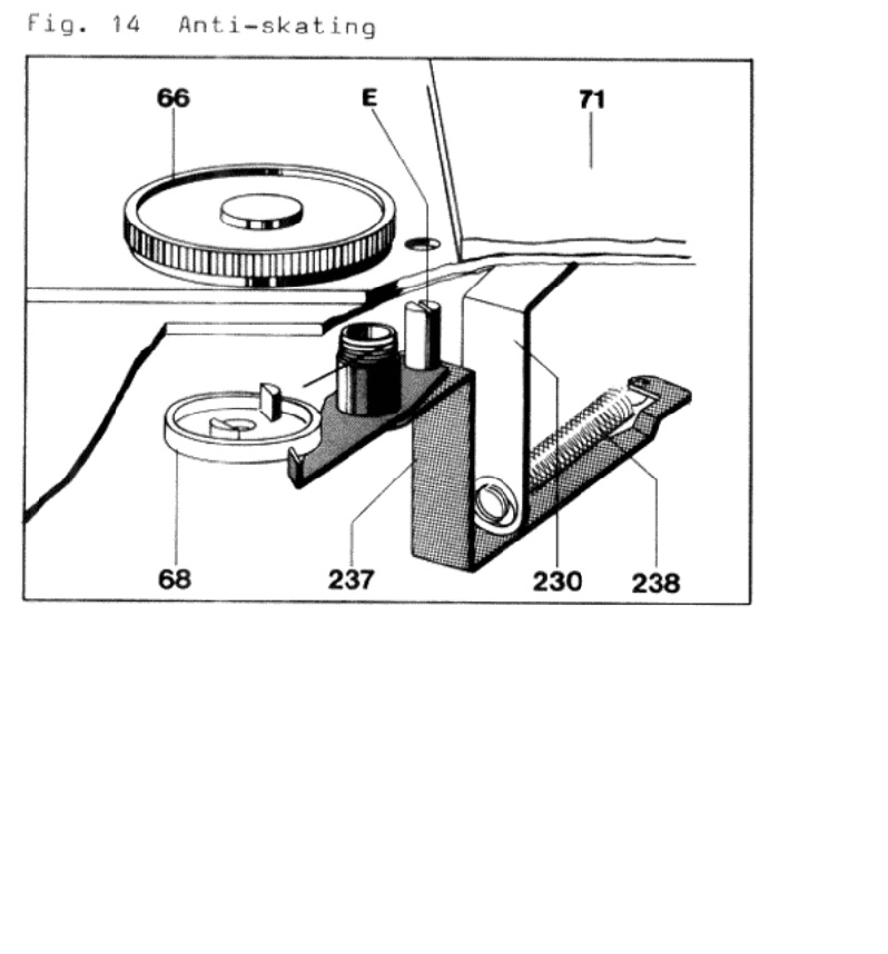

Myślę - ale zabawę zostawię fachowcowi - że problem może leżeć w ustawieniu dwóch elementów (blaszek) ściskanych stworzniem "E" na załączonym rysunku. Zgodnie z opisem, daje on możliwy punkt regulacji napięcia sprężyny AS. To chyba ten punkt, który u mnie powoduje, że "zero" na AS, przy swobodnym wybalansowaniu ramienia, powoduje jego zjazd, bo wstępne napięcie sprężyny jest za duże/za małe.
Ale sam się tym nie będę bawił.
Ktoś miał z tym do czynienia?

Mówiąc precyzyjnie, to nie jest to ustawienie napięcia sprężyny AS. Napięcia sprężyny sam nie wyregulujesz bez specjalistycznego przyrządu jakim jest/był Dual skate o meter. Napięcie było ustawione w fabryce dla szlifów sferycznych o promieniu 15 µm i eliptycznych 5/6x18/22 µm.
To co przywołujesz to jest ustawienie pozycji osi dźwigni antyskatingu do centralnego punktu osi obrotu kolumny ramienia. Chodzi o takie ustawienie, aby nie powodować żadnych sił działających na ramię przy AS ustawionym na 0. Żeby tym się bawić, trzeba być pewnym braku innych czynników wpływających na ruch tj. ustawienia łożysk ramienia i czy okablowanie ramienia nie generuje jakiegoś momentu obrotowego.
