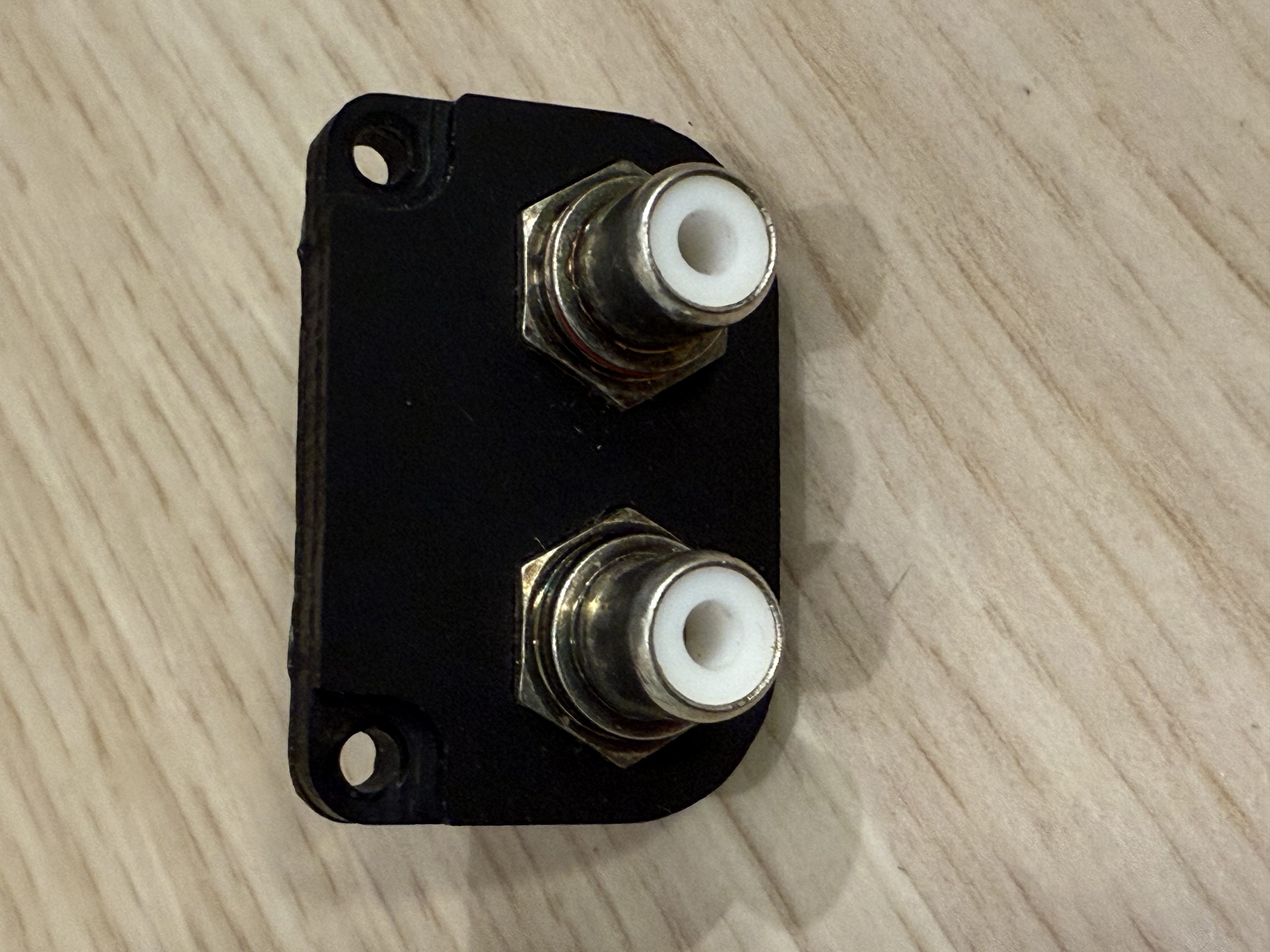

Ma ktoś może na zbyciu samą płytkę ( podobną do tej na zdjęciu ) do mocowania gniazd RCA do SME 3009?

Post autor: Rekiniasty »
Mam razem z gniazdami.

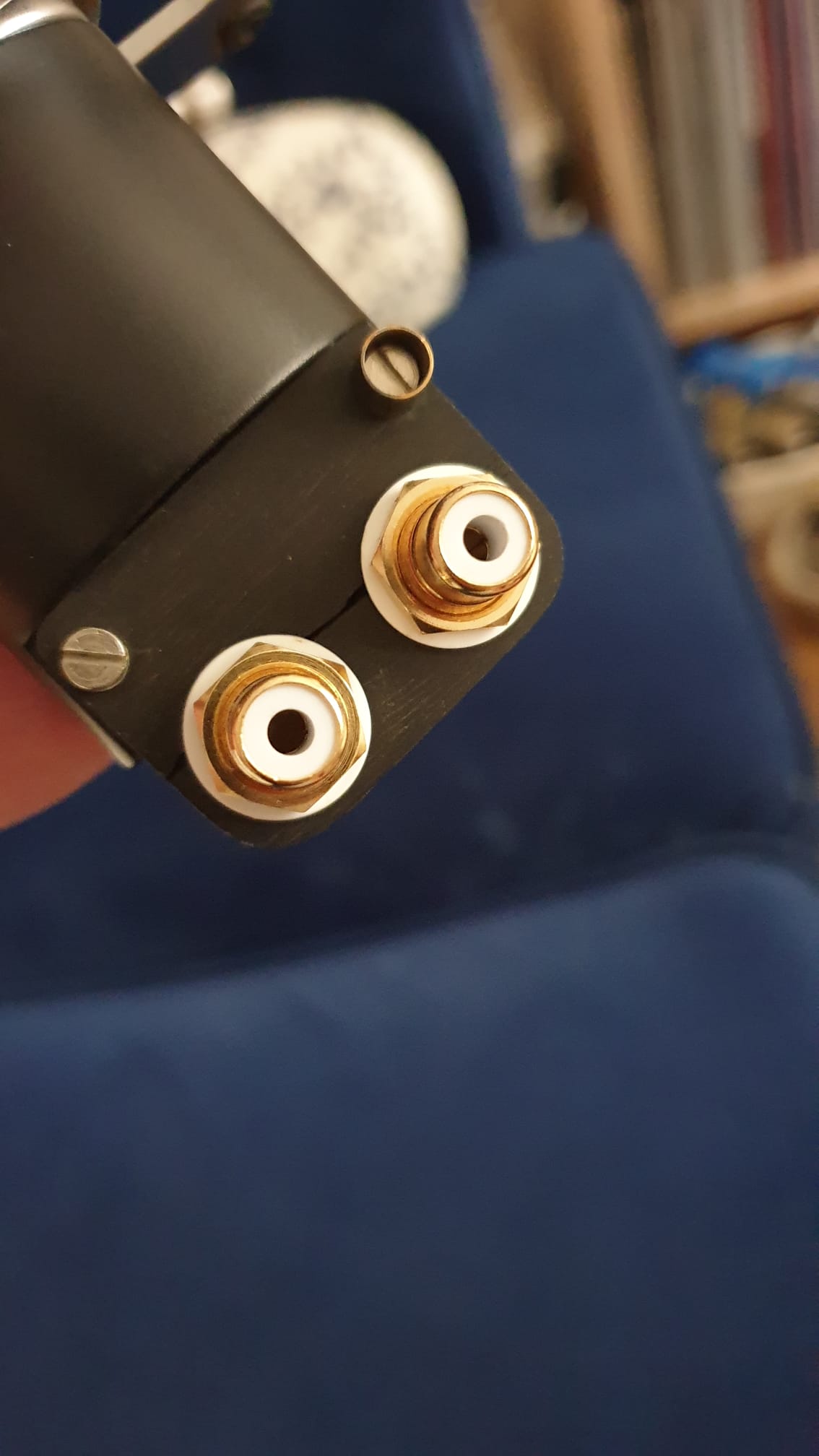

Kable polutowane do gniazd tak jak było w poprzednich gniazdach i płytce. Muzyka gra ale jak dotknę ręką ramienia to buczy. Gdzie może być przyczyna ?

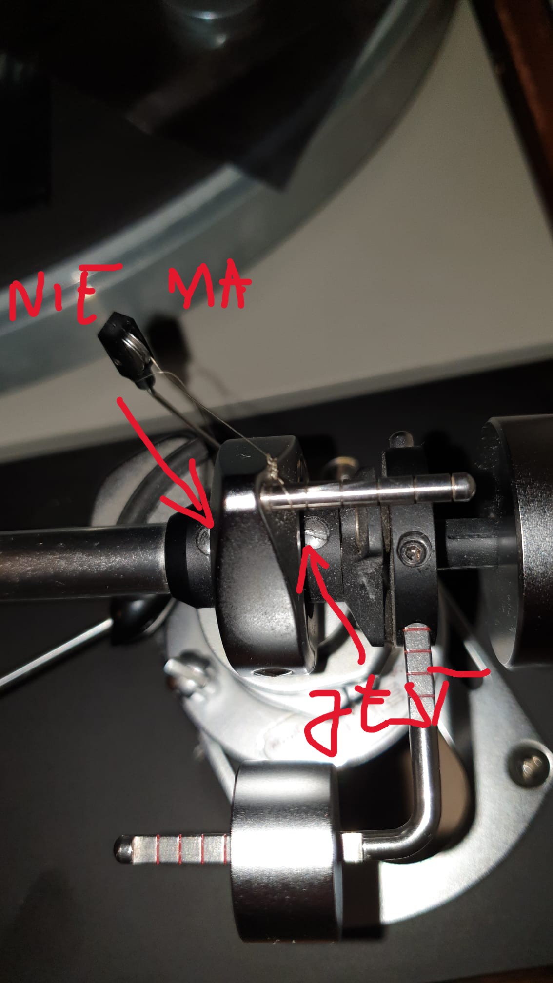

Sprawdziłem miernikiem gdzie dochodzi przewód masy. I tak jak na zdjęciu zaznaczyłem na zewnętrznej śrubce jest połączenie z masą przy gniazdach na wewnętrznej już nie. Czy tak powinno być ?
Nie ma też połączenia masy przy gniazdach z samą rurką.

Post autor: ahaja »
Łożysko nożowe jest czarne, czyli nylonowe, nie przewodzi prądu. Jakby było z brązu to nie byłoby zapewne kłopotu.
Sprawdź rurkę ramienia - musi mieć kontakt elektryczny z uziemieniem (jak zresztą wszystkie metalowe elementy ramienia).

Post autor: tatachabera »
No właśnie rurka nie ma kontaktu z uziemieniem. Wszystkie elementy metalowe maja kontakt z wyjątkiem rurki i śrubki która zaznaczyłem na zdjęciu.
Co może być źle zrobione i jak się do tego zabrać ?

Post autor: ahaja »
Jak nie ma kontaktu to albo się urwało albo ktoś odłączył ...
Odlutowuje się kabelki w gnieździe.
Odkręca się górę (z tym wałkiem od AS).
Wyciąga się rurkę z kabekami.
Odkręca się śrubkę od strony rurki ramienia i widać czy tam coś nie lata. Może być gorzej kiedy trzeba wyciągnąć bagnet headshella, bo tam tez może być ta blaszka mocowana.
Po zrobieniu składa się w odwrotnej kolejności.
Czyli ten czarny kabel powinien być zakończony blaszką i przykręcony do rurki śrubką ? Ta blaszka ma jakiś gwint ?

Post autor: ahaja »
Nie przypominam sobie blaszki z gwintem, ale z nakrętką i malutką podkładką to owszem ... upierdliwe to było przy zakładaniu ...
Im dalej w las tym więcej drzew. Czy demontaż tyłu ramienia jest bardzo problematyczny ? Czy na coś trzeba zwrócić szczególna uwagę przy tej operacji ?

Post autor: ahaja »
Jak się odlutuje kabelki z gniazda i odkręci górną część maskującą łożysko to wyciąga się całość - rurkę i tył.
Jest to chyba najprostsze ramię w serwisie. Podobnie zresztą jak inne 3009 czy 3012.
