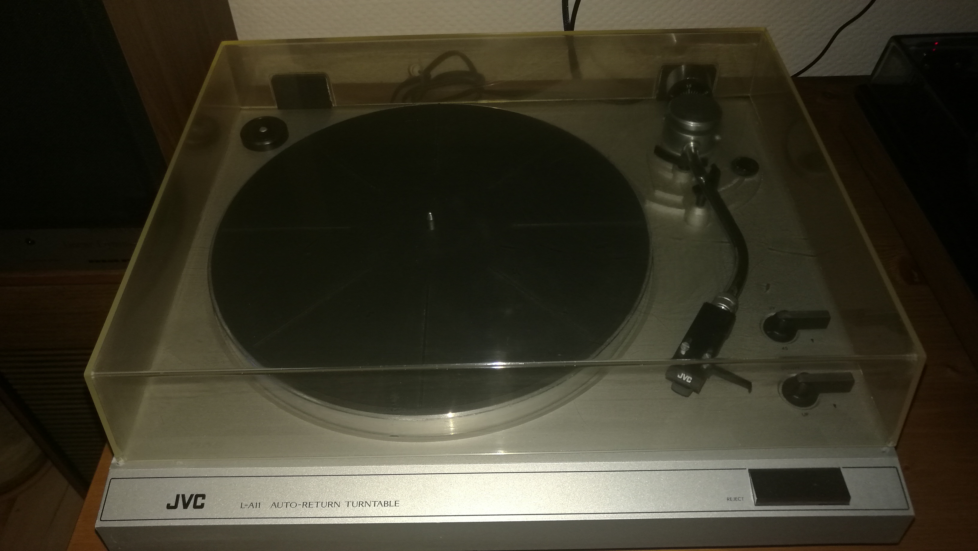

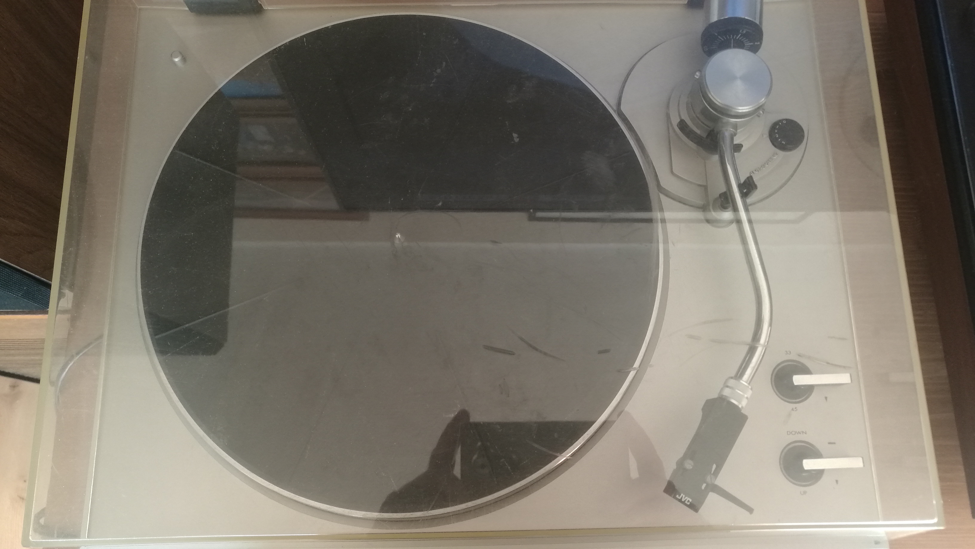

Post autor: jaca1970 »
Słabo widać ale zawsze coś
Tak było przed polerowaniem

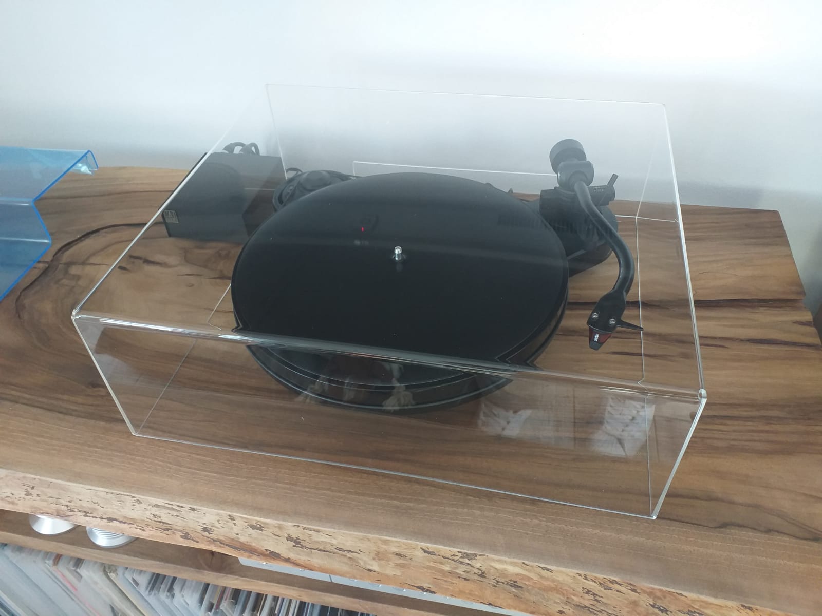

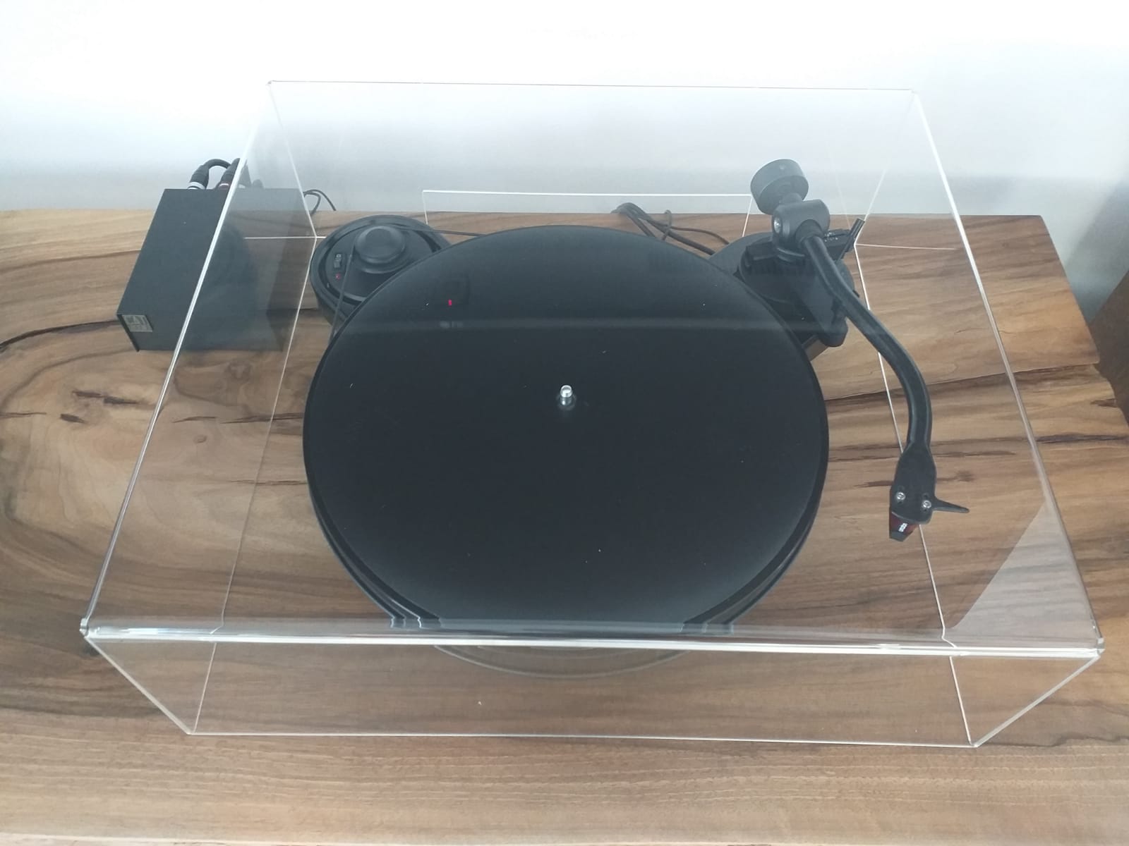

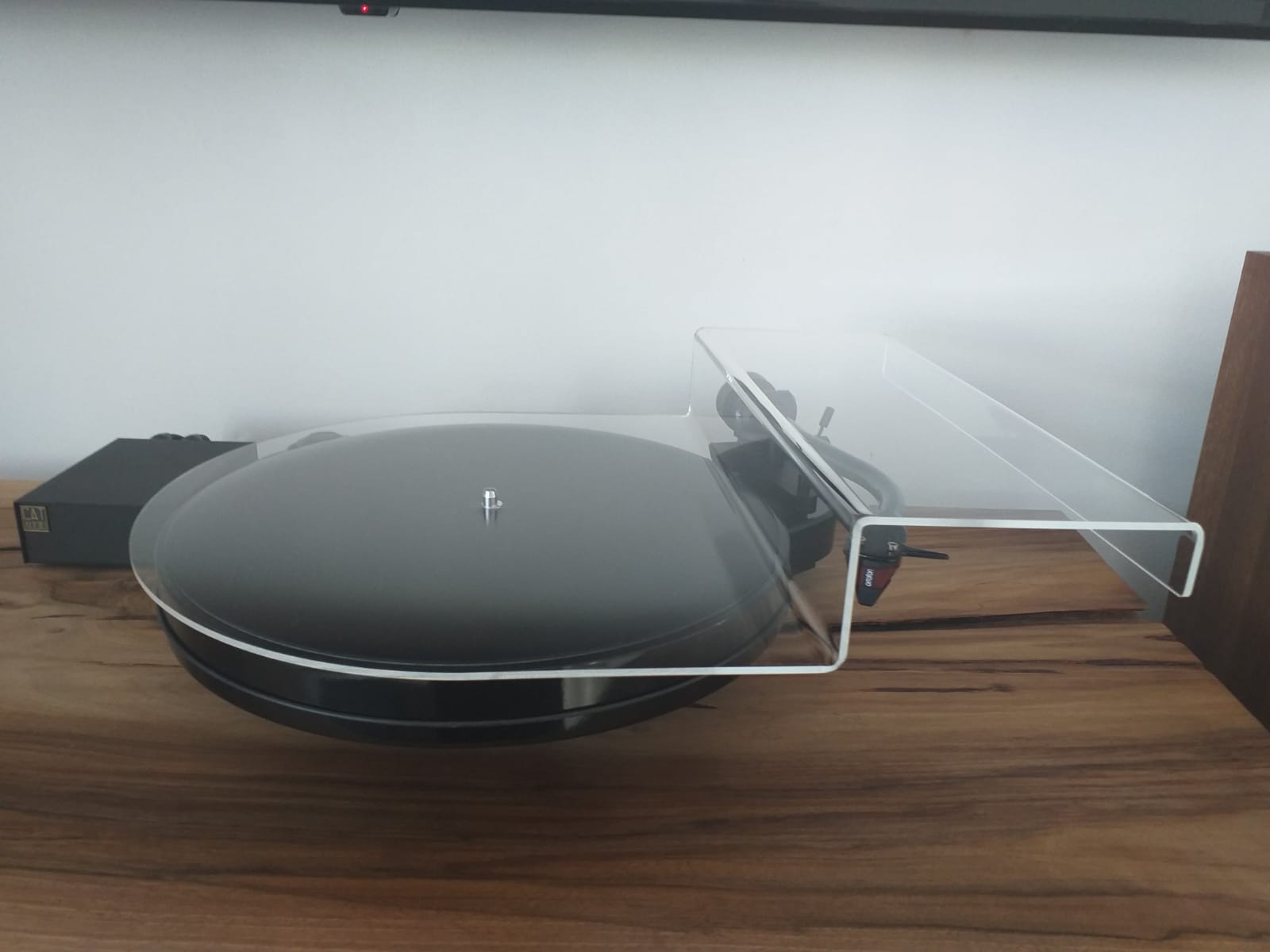

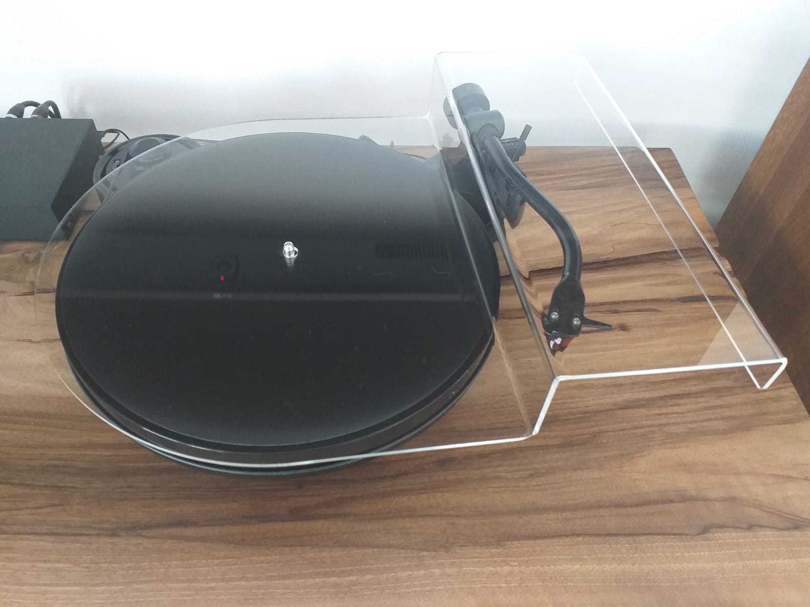

MacPhisto
Posty: 1817
Gramofon: Victor QL-A7
Re: Pokrywa
#159
Post autor: MacPhisto »
Wyszło tak ;)
Re: Pokrywa
#160
MacPhisto pisze:
12 lut 2021, 14:59
Wyszło
Na czym się trzyma ta pierwsza? :)
Edit. Już widzę że leży na talerzu. Na telefonie mało widac..
MacPhisto
Posty: 1817
Re: Pokrywa
#161
si si no słaby mam aparat w telefonie, tak pierwsza leży na talerzu ;)
jaca1970
Posty: 2067
Gramofon: JVC Ql-Y3F
Re: Pokrywa
#162
MacPhisto pisze:
12 lut 2021, 15:34
pierwsza
Mało praktyczna, wszechobecny kurz wejdzie od spodu czy boku, no chyba za luźna...
Druga lepsza...

MacPhisto
Posty: 1817
Re: Pokrywa
#164
jaca1970 pisze:
13 lut 2021, 10:42
MacPhisto pisze:
12 lut 2021, 15:34
pierwsza
W którym miejscu?
jaca1970
Posty: 2067
Re: Pokrywa
#165
MacPhisto pisze:
13 lut 2021, 21:36
miejscu
No pierwsza pokrywa nie ma mocowania chyba, takiego na stałe, czyli luźna...
Ogólnie fajne są, nowe...
