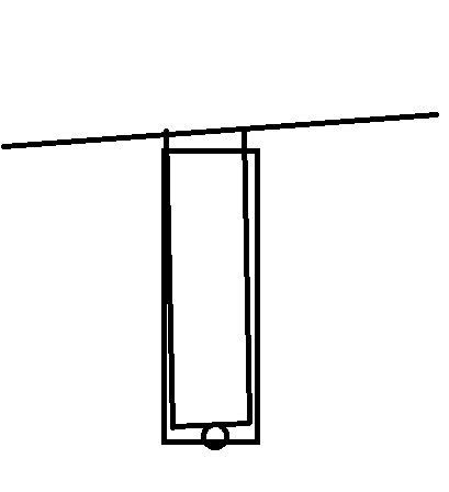

Czasem się zastanawiam po co te wymyślne zabawki na smartfony, przy prostych pomiarach wystarczy tarcza stroboskopowa i neonówka z sieci. Poziomowałem kiedyś gramofon poziomicą-aplikacją i to była zgroza, wyciągnąłem z szafy klasyczną i wyszło lepiej. Wszak autorowi nie chodzi o zabijanie się o dziesiąte miejsce po przecinku.

Nie no poziomica to zupełnie inna sprawa, nie użyłbym telefonu na budowie :D Żyroskop to jednak dość dokładna zabawka jeśli chodzi o obroty mimo wszystko. Telefon ma różne wypustki, wystający aparat, jakie inne duperele wiec ciężko go ułożyć idealnie poziomo żeby działał jako poziomica, nawet etui może być krzywo wykonane. Druga sprawa ze sprawdzałem tez tarcza stroboskopową i wyszło tak jak aplikacją, wiec dlaczego po prostu nie rzucić telefonem na talerz i w pare sekund mam dość dokładny pomiar. Nie zastąpi to wbudowanego strobo, ale jak go nie ma to do szybkiego pomiaru zeby ocenić czy cos jest nie tak przy zakupie gramofonu jak najbardziej przydatne.
