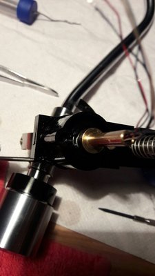

Pokusiłem się o przełożenie wkładki od unitry mf 100. Zbalansowałem ramię. Ustawiłem najpierw 1.5 grama później 2 ,3 i odpowiednio As i tak samo przeskakuje.W takim razie to nie wkładka ale coś innego albo coś się zrypało w transporcie albo ktoś mi wcisnął gramofon z uszkodzonym ramieniem nie pozostaje mi nic innego jak oddać go do serwisu bo co do dalszych działań nie czuję się na siłach. Tylko ile to może kosztować i czy wymieniać od razu wkładkę czy pozostać przy tej AT91.

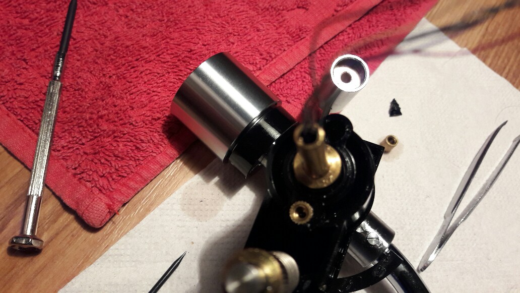

Co jeszcze można zrobić samemu. Nigdzie nie mogę znaleźć informacji jak zdemontować to ramię.I czy wogóle podejmować się samemu dalszej naprawy.

Sam zauważyleś, że ramię stawia opór w płaszczyźnie poziomej. Tam żadnego oporu być nie może. Czyli jest problem z łożyskowaniem osi pionowej ramienia. Bez rozbiórki moim zdaniem się nie obędzie. Nie ma co kombinowac z kalibrowaniem wkładki dopóki tego problemu nie usuniesz.

Gramofon naprawiony. Zdemontowałem ramię i okazało się że w jednym miejscu gdzie jest zatopiona wciśnięta tulejka do której przykręca się śrubę jest pęknięcie i skoszenie tulejki a kawałek plastiku wywiera nacisk na ośkę powodując opór. Wymontowałem tulejkę złożyłem kawałki plastiku wraz z tulejką ponownie do kupy i podkleiłem. Teraz wszystko śmiga aż miło zero oporu ramienia i zero przeskoków igły. Mam tylko nadzieję że klej nie puści i gramofon będzie mi służył. Teraz faktycznie mogę potwierdzić wasze spostrzeżenia w forum że do transportu trzeba koniecznie jeszcze dodatkowo zabezpieczyć ramię zdjąć ciężarek itp. Dziękuję wszystkim za pomoc. Dante dał mi kopa bo faktycznie trzeba czasami samemu spróbować a nie iść na łatwiznę. Jeżeli gramofon będzie sprawował się poprawnie to pomyślę o zmianie wkładki. Jaka by była optymalna tak aby nie przesadzić a poprawić brzmienie. Zdaję sobie sprawę że nie jest to hi end ale coś można do jakieś granicy ulepszyć.
