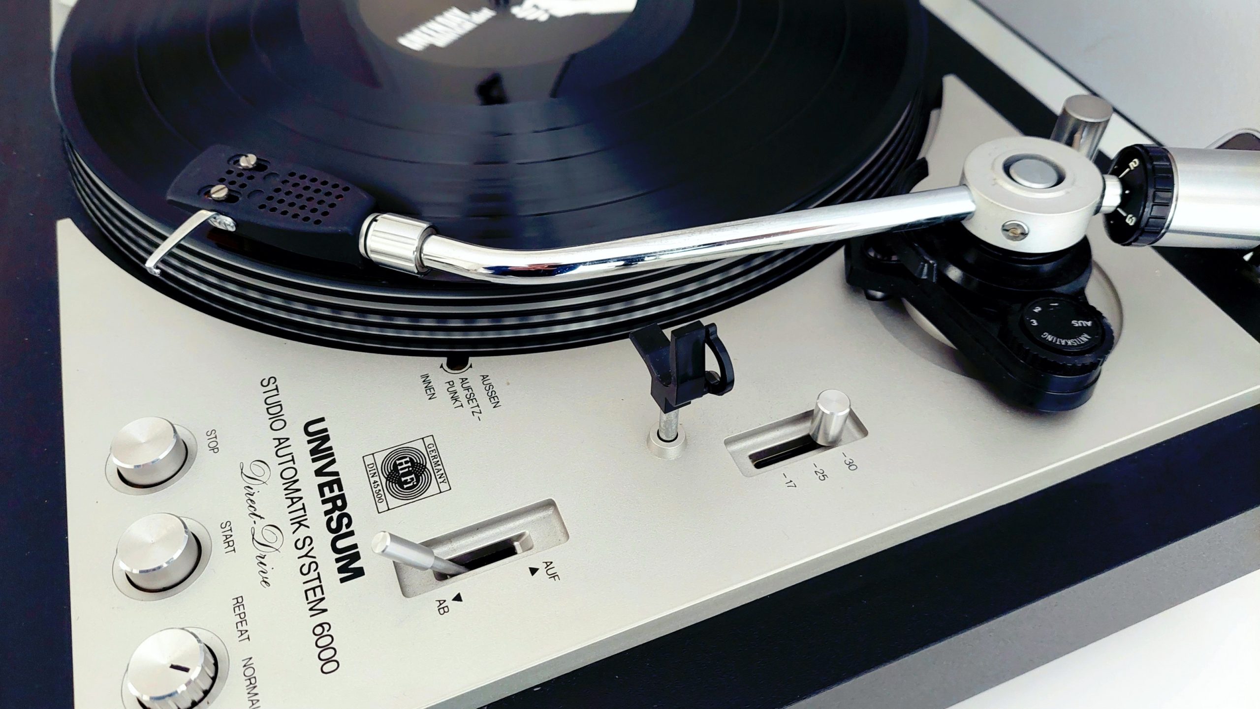

niedawno właśnie kupiłem taki sam gramofon
pytanie 1: czy to jest przyzwoity grajek? czy raczej budżetowy sprzęt?
(kupiłem go bo bardzo chciałem gramofon, ten mi się bardzo podobał i dałem całe 120zł
a na moje ucho nieobytego z winylami gra ładnie...)
pytanie 2: naciskając guziczek Start i uruchamiając ramię zdarza się, że nie zawsze ono trafia w początek płyty,
czasami trafia jakby milimetr za wcześnie, co powoduje że igła nie wchodzi na ścieżkę i nie zaczyna grać, a jedzie sobie tylko po poboczu
Jakoś to ustawić można ?

Dobry gramofon, a za 120zł to już w ogóleMr Smile pisze:pytanie 1: czy to jest przyzwoity grajek? czy raczej budżetowy sprzęt?
(kupiłem go bo bardzo chciałem gramofon, ten mi się bardzo podobał i dałem całe 120zła na moje ucho nieobytego z winylami gra ładnie...)
Kwestia regulacji punktu auto-startu ramienia. W automatach praktycznie zawsze jest od tego śrubka regulacyjna.Mr Smile pisze:pytanie 2: naciskając guziczek Start i uruchamiając ramię zdarza się, że nie zawsze ono trafia w początek płyty,
W Universum 6000/F2082 z tego co wiem to jest ona zlokalizowana gdzieś po prawej stronie talerza, patrząc od góry.
Całkiem możliwe że sam otwór ze śrubką znajduje się pod talerzem. W takim wypadku trzeba podnieść matę i talerz.
W razie czego zrób jakieś zdjęcia to popatrzymy wspólnie. W sieci niestety nie mogę znaleźć żadnej instrukcji z rysunkiem, który by to miejsce pokazał.

co do ustawienia ramienia, faktycznie jest obok talerza dziurka z napisem AUFSETZ PUNKT i strzałką w prawo i lewo
pewnie to jest ta regulacja - jutro będę się bawił
spróbuję też wyregulować naciks ramienia itd według opisu na forum

mam jeszcze takie pytanie dotyczące mojego gramofonu (jak w tytule) i ogolnie gramofonów...
a mianowicie, czy można coś w gramofonie stuningować żeby był lepszy?
i oczywiście jeśli tak to co?
smile for everyone
- Posty: 44437
Universum 6000 - problem z ramieniem?
Bardzo ogólne pytanie
Możesz w starym gramofonie wymienić okablowanie, ale to chyba standard.
Pomijam też takie kwestie jak dostrojenie jego parametrów zgodnie z instrukcją serwisową (o ile jest dostępna i jest co regulować).
Nogi można wymienić na takie bardziej pochłaniające wibracje.
Zmienić headshell na lepszy (jeśli się da).
Wymiana całej plinty (obudowy) i ew. ramienia to już wyższa szkoła jazdy przy takich niemodularnych konstrukcjach i raczej niewarte zachodu w większości przypadków.

No to radzę zacząć od okablowania. Najwięcej zabawy jest z przewodami w ramieniu
Już kiedyś szperałem, a teraz także próbowałem i niestety ciężko z zdobyciem jakiejś konkretnej instrukcji serwisowej do Universum F2082/2092 (czyli seria 6000 z napędem bezpośrednim).
Jedyny dobry punkt odniesienia to to, że bardzo podobna konstrukcja do Twojego gramofonu to Toshiba SR-F430.
Nie jest to identyczny gramofon i nie wiem na ile są to zbieżne konstrukcje. Ramie jest z pewnością inne. Napęd może być ten sam, ale czy mają podobny rozkład pod obudową? Tego nie wiem. Tak czy siak, do Toshiby można dostać serwisówkę za $.

do czego służy " wajcha" 30 25 17 przy ramieniu w tym modelu ? z góry dziękuje z info
badam jeden taki model pod kątem zakupu ....
