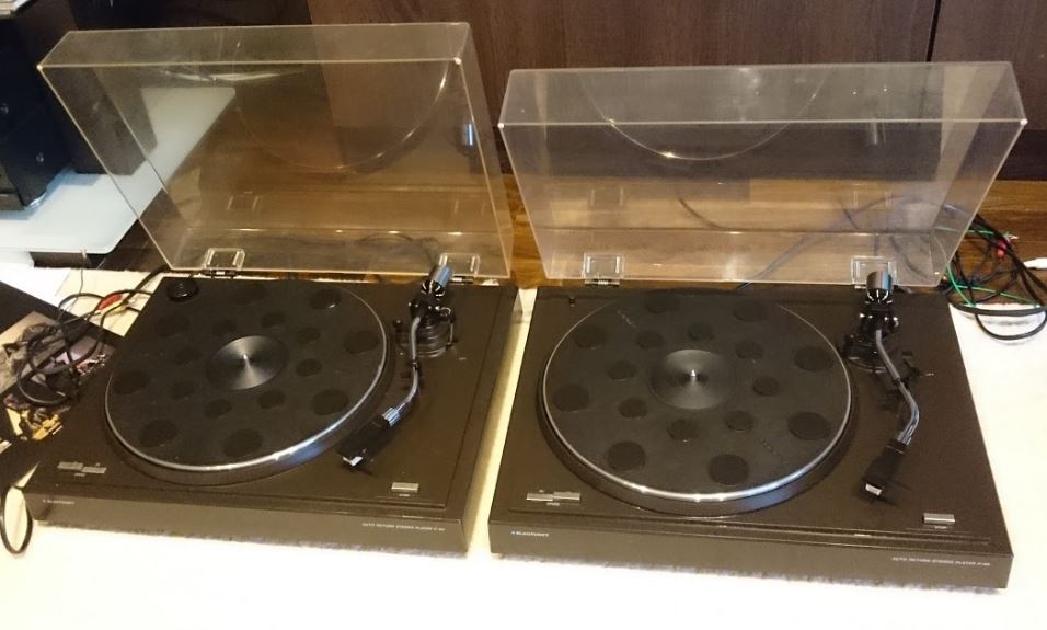

klin pisze: OK, czyli gnę mniej więcej w ty miejscu co zaznaczyłem czerwoną strzałką (oczywiście z obu stron zawiasów) i gnę w dół (niebieskie)
Tylko tam, gdzie czerwona strzałka, góry zawiasu nie ma co ruszać. On ma jedynie "ciężej" pracować na przegubie.
klin pisze: Czyścić izopropanolem a potem "przesmarować" olejem silnikowym? Czy też jakimś smarem? NIe mam żadnych smarów w domu...co by to miało być?
Nie wiem co tam było aplikowane wcześniej, ale taki olej mu nie zaszkodzi. Trzeba będzie jedynie sprawdzić za jakiś czas, czy olej zostaje na swoim miejscu. No i olej syntetyczny, im mniej dodatków mineralnych tym lepiej.

Post autor: klin »
Dante pisze: Tylko tam, gdzie czerwona strzałka, góry zawiasu nie ma co ruszać. On ma jedynie "ciężej" pracować na przegubie.
Odgięte i teraz trzyma pokrywę! Sam bym na to nie wpadł. Dzięki! :)
Baaaardzo lubię te gramofony - idealne na prezenty. Szykuję jeden dla brata a drugi dla znajomego. Oprócz nacisku czy AS, nic więcej nie trzeba kalibrować (totalne przeciwieństwo mojego ;) ), ta wkładka MM jest naprawdę świetna i można go kupić w cenie tych biedronkowych czy lidlowych drapaków. Chwila zabawy z oczyszczeniem, smarowaniem, wymiana paska, nowa igła (za 39 zł :)) i gra jak nowy.

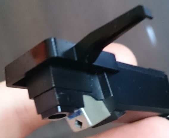

Wojtek pisze: A co tam za wkładka normalnie siedzi?
To jest dobre pytanie :) MI-501?
Specyfkacja gramofonu mówi o:
Wygląda tak:
Igła to ta tutaj:
http://allegro.pl/igla-gramofonowa-sans ... 58171.html
Jak pomogło to będę giął i ja :D , bo też przestały trzymać. Dziwne bo do wczoraj trzymały, zdjąłem pokrywę na chwilę i jak nałożyłem ponownie na zawiasy to przestały trzymać. Myślałem też żeby naciągnąć o jeden obrót sprężynę bo bolec da się wyjąć.
A przy okazji wiesz może jak się dobrać do windy żeby wcisnąć nowy smar bo już za szybko opada.
U mnie pomogło w dwóch egzemplarzach.
retros pisze: ↑
15 lis 2017, 13:43
Ja mu tak od góry zaaplikowałem smaru po całymm tym elemencie ruchomym i trochę zwolniła.

Dzięki, spróbuję i ja tak zaaplikować od góry.

Winda działa jak trzeba, pokrywa nie opada tylko że zawiasy nie trzymają jak się ją pochyli tylko odgięcie spowodowało że bardziej pionowo się otwiera i przez to nie opada ale to wystarczy.
Dobra sprawa to forum, dzięki :)
