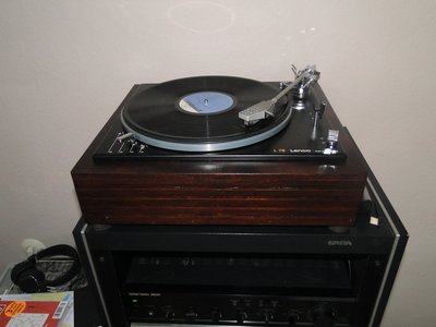

Tylko nie tak ostro z krytyką plis, to mój pierwszy DIY

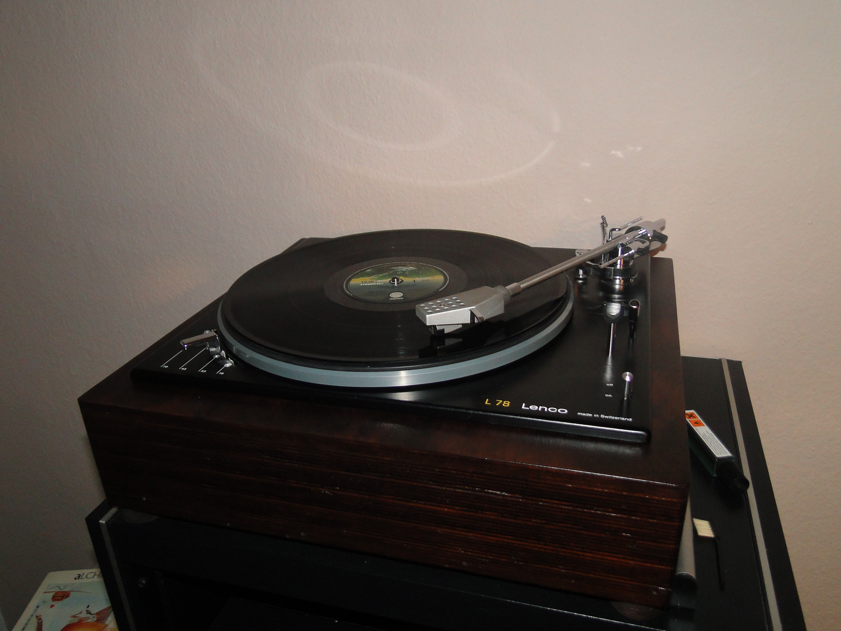

Re: Lenco L78 - remont
Zgodnie ze swoim hobby wydzieliłem temat

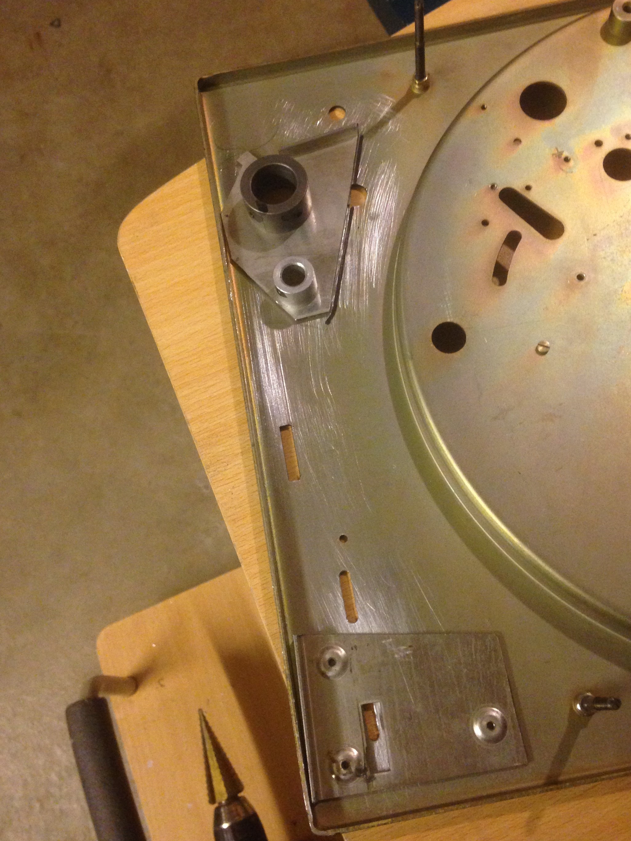

Jako że jest teraz to manual musiałem dać włącznik.
Internet , szukanie no i
w piwnicy mam przecież resztę z tego kombajnu.I jest
fajny hebelek
Tak wyszło
Tak wyszło

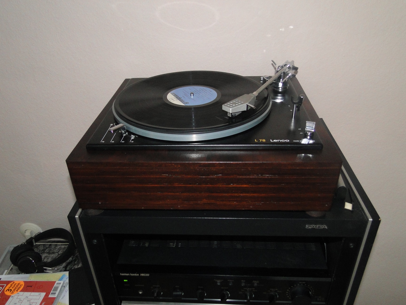

Gdy pierwszy raz usłyszałem Lenco w kombajnie z wkładką Elack-a STS 355 i igłą od northa do 455 to mi szczena opadła. W nowej plincie bardzo cieniutko zagrało i przeleżało ponad rok .
W międzyczasie doszedł Sony PS-X 40 który po usunięciu paru mankamentów całkiem nieźle sobie radzi.
Trafiłem Duala cs 5000 za c.a 800 pln i po skompletowaniu i założeniu nowej OM 10, powalił wszystkie moje drapaki .
CS 5000 zostaje , Dual 704 przegrał ale może dlatego że,Shure 15 V III z zamiennikiem za dwadzieścia parę ojro nie powala, albo ten gramofon jest dla mnie zbyt wymagający.
Aktualnie Lenco jest znów w piwnicy i czeka na montaż ramienia AS 212 wraz z windą od telefunkena.
Pawlos zadał mi ćwieka z zawieszeniem i jeszcze nie do końca wiem Jak położyć werck : na sztywno. może gumy ,sprężyny.
Trochę haotycznie ale jestem nakręcony.

Można zrobic jak w l-75 ,tam jest podwójna amortyzacja , u góry na takich bolcach są gumy i werk nie lezy bezpsrednio na drewnie i na dole podłoga jest jeszcze na spręzynach , utrzymywana 2 blachami
w l-78 jest amortzacja na regulowanych sprezynach ,podobnie jak w starych dualach
