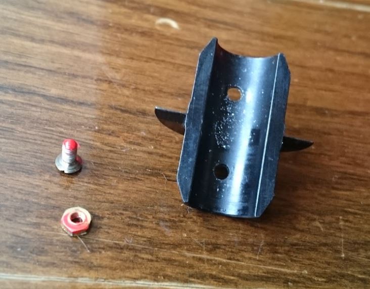

Ha! udało mi się odkręcić tą drugą i śrubkę i o to co moje oczy ujrzały :D
Wygląda na lakier do paznokci...a orginalnej blaszki SME nie widać. Próbuję wytłumaczyć sprzedającemu, że SME raczej czegoś takiego nie robiło w swoich ramionach i że trzeba to doprowadzić do porządku.

Z czerwonym lakierem na tej śróbce to się spotkałem i występuje takie cóś ;) , ale brak blaszki masowej troszkę komplikuje sprawę. Zawsze jednak można temu zaradzić :)

No ale pytanie czy jest szansa, że SME faktycznie wypuszczało coś takiego w taki sposób zrobione... czy też brali panowie w domach lakier od małżonek i je psuli w ten sposób...

Czerwony lakier jest raczej oryginalny SME bo to nie był jedyny przypadek ;)

Pawelec pisze: Czerwony lakier jest raczej oryginalny SME bo to nie był jedyny przypadek
Czyli możliwe, że jednak puszczali takie pierwsze wersje bez uziemienia ramienia...no chyba, że gość rozmontował, zgubił blaszkę i pociągnął wszystko czerwonym lakierem...co by wyglądało jak SME...ale jaja :D

Czerwony lakier występuje w SME, można go też znaleść na śrubkach od windy. A blaszka i tak powinna być orginalnie do uziemienia, ktoś zmieniał w tym ramieniu przewody na srebrne i blaszki nie zamocował...

Ja się z Wami wszystkimi zgadzam - rurka powinna mieć podpiętą masę i tak to powinno być zrobione. Ja się dopytuję, bo było mi to potrzebne do dyskusji ze sprzedającym co by ewentualnie zbić cenę (jeśli grzebał i spieprzył). Ale wychodzi na to, że jednak te bardzo wczesne wersje mogły mieć rurkę nie uziemioną. Ciężko było odkręcić tą śrubkę i podejrzewam, że mogła tam być tak zalakowana od samego początku i bez uziemienia. Ot ciekawy przypadek i tyle.

Klin, ale jednak ktoś to ramię rozbierał by wymienić okablowanie... one nie są orginalne tylko srebrne, a poza tym jak widać przewód też ktoś unowocześnił, bo takich połączeń w nim jeszcze nie widziałem.

Dla mnie cały czas mocno wątpliwe jest występowanie takiej śrubki z nakrętką jak pokazał Klin.
Na kilkadziesiąt różnych 3009/3012 nigdy takiego wynalazku nie widziałem.
Pewnie, że trudno takie coś wykręcić ... bo nakrętka się obraca. W oryginale dlatego jest ta blaszka z rurką z gwintem pod śrubkę.

Sprzedający obniżył cenę o 50 funtów :)
Ramię powedrowalo do Ahaji i czeka na serwis.
