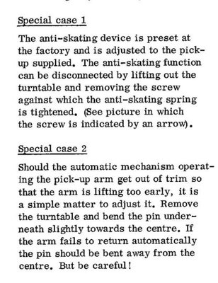

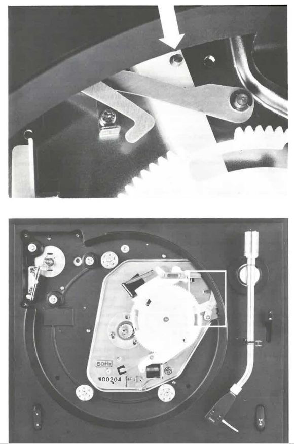

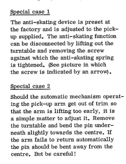

Gramofonik pisze: włączenia i wyłączenia AS?
Wyłączenia lub poluzowania. To miałem na myśli w kontekście redukcji siły, ale nie ma żadnej skali więc jedynie drogą prób i błędów dałoby się podregulować.
Z drugiej strony, redukcja by się przydała chyba tylko przy naciskach poniżej 1.25g, a to już i tak jest mało przecież :)
Gramofonik pisze: Ten bolec, składający się w rzeczywistości z dwóch skręconych razem bolców, to jednak jest dociążenia ramienia - wkręca się od tyłu w pokrętło regulacji :)
Czyli mieliśmy rację :)
Instrukcja podaje że w trakcie wyważania ramienia AS może/powinno działać na ramię i żeby użytkownik się tym nie przejmował.
