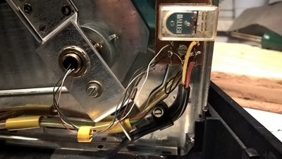

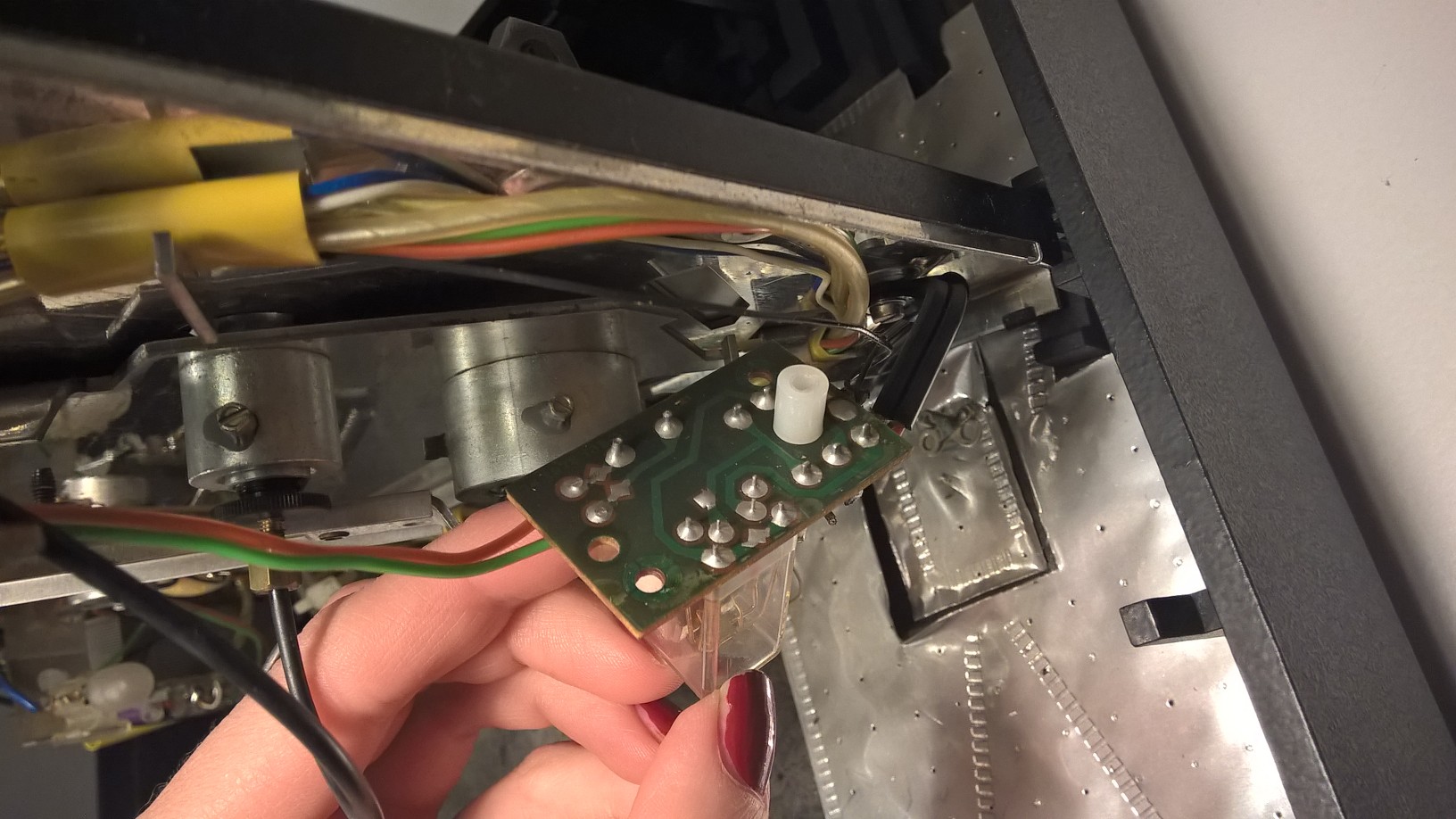

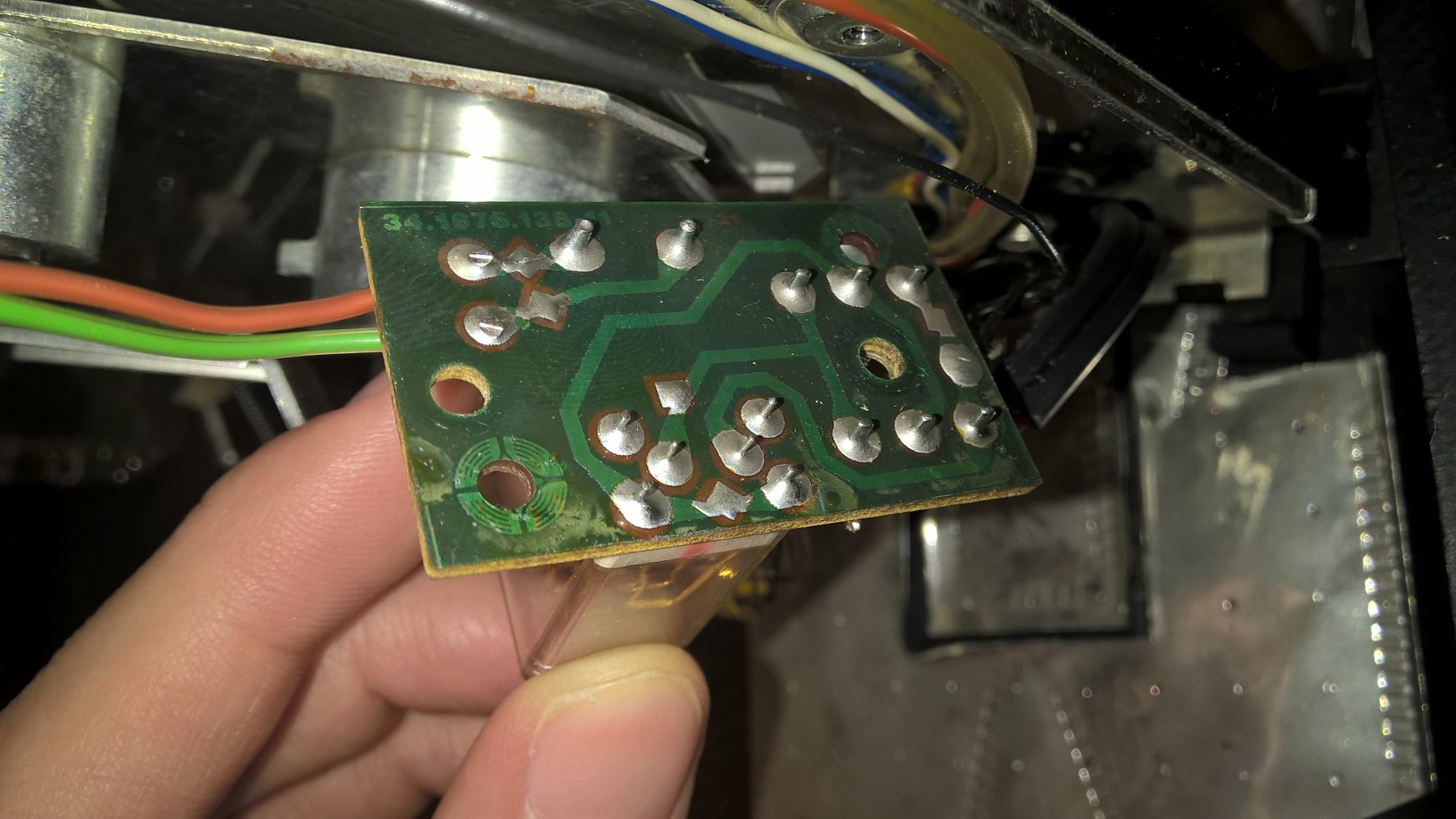

Rozkręciłem gramofon. I napotkałem niespodziewany problem. Na płytce wszystkie masy sygnałowe i masa gramofonu połączone są po obu stronach . Wygląda to tak:
Po drugiej stronie płytki wygląda to tak jakby masy i sygnały przechodziły przez tą cewkę u góry.
Nie wiem jak rozdzielić masy z wkładki.
Ma ktoś jakiś pomysł?

To jest przekaźnik, który zwiera sygnał do masy jak gramofon nie gra.
Masa całego układu jest wspólna, ale na spodzie tej płytki widać, że dwie ścieżki są zmostkowane.
Trzeba by odseparować masę gramofonu od tego przekaźnika, rozdzielić ten mostek, i sprawdzić, czy nie będzie buczało.
Najlepiej żeby się wypowiedział ktoś kto ma taki gramofon.
Można też wywalić całą tę płytkę i układ sterujący przekaźnikiem i zrobić okablowanie od nowa. (Ja bym tak zrobił).

Ale w takim wypadku obie masy sygnałowe puścić razem i tylko masę gramofonu odseparować? Z ramienia wychodzą 3 masy.

Musisz zobaczyć co tam się dokładnie dzieje na tej płytce. Co gdzie wchodzi itd. Postaraj się zrobić lepsze zdjęcie od spodu tej płytki, to będzie wtedy wszystko wiadomo.
Teoretycznie możesz odseparować masę gramofonu od tego przekaźnika i wypuścić ją osobno, a zostawić masy sygnałowe żeby zachować funkcjonalność (trzeba będzie ten mostek rozłączyć). Wydaje mi się, że to nie powinno spowodować żadnego buczenia.
Jak zrobisz zdjęcie od spodu to jutro postaram się dokładnie Ci to opisać. Zrób też zdjęcie całego gramofonu od spodu, tak żeby było widać skąd wychodzi ten zielony i czerwony kabel, który załącza przekaźnik.

Dobrz by było abyś poczytał w wątkach o kablach sygnałowych. Tam jest prawie wszystko opisane. Trzy masy należy odseparować - 1 RCA lewy kanał + masa, 2 RCA prawy kanał + masa, GND masa gramofonu i ramienia
. Tylko tak jak Zbyszek napisał, dobrze abyś zrobił próbę bo nie zawsze od razu zadziała

Z tą płytką przeróbka będzie trudna, wymaga wielu modyfikacji ścieżek i dodatkowych połączeń. Na początek proponuję ją ominąć i zrobić połączenie na listwie stykowej. Wszystkie masy powinny zostać rozdzielone.

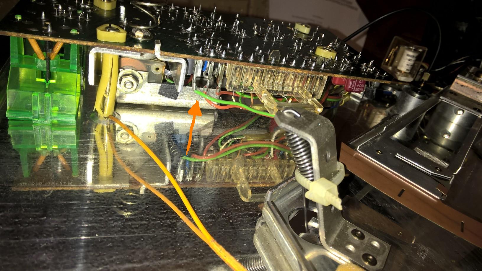

Płytka od spodu wygląda tak:
Czerwony i zielony kabel idą do dużej płytki powyżej w miejsce zaznaczone strzałką:

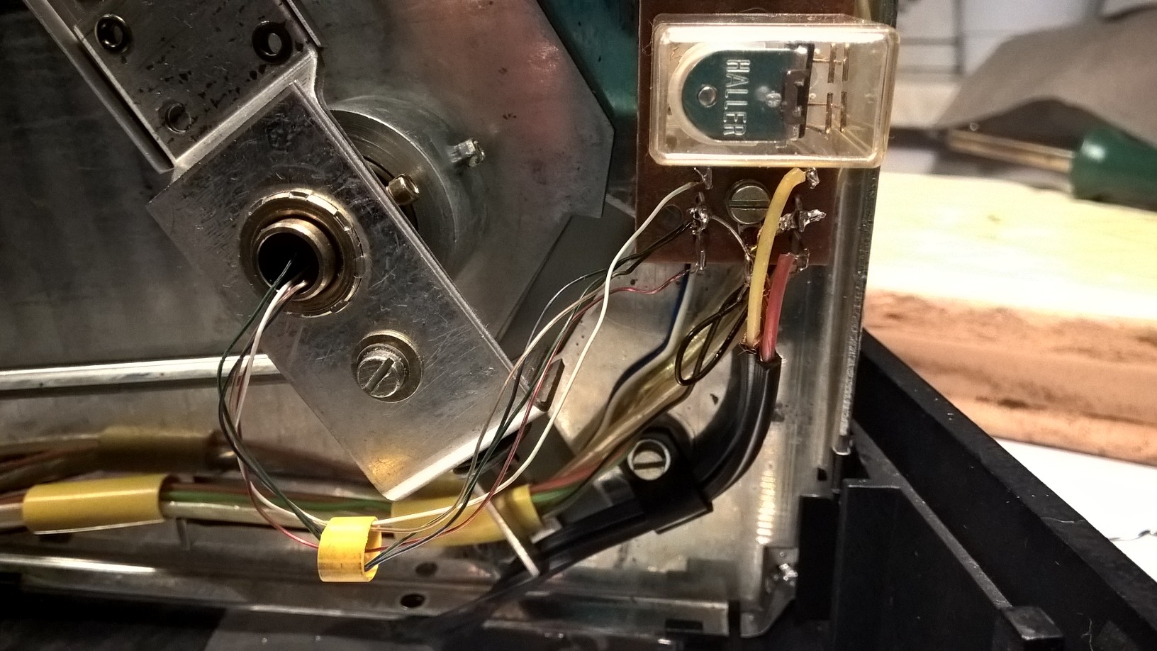

to zwykły przekaźnik na 12V
na ostatnim zdjęciu masz połączenie z płytką sterującą
Ja w swoim gramofonie odlutowałem przewody sygnałowe ramienia i przewodów wyjściowych i odpowiednio zlutowałem je bezpośrednio.
Przewody zasilające po prostu odczepiłem od płytki głównej.
Oczywiście można kupić nowy przekaźnik gdzie styki mamy zdublowane i może on zastąpić stary, ale o płytce zapomnij

Jak rozumiem ten przekaźnik nie jest do niczego potrzebny?

W większości gramofonów nie ma tego.Zensorki pisze:Jak rozumiem ten przekaźnik nie jest do niczego potrzebny?
Chyba faktycznie najlepszym rozwiązaniem będzie odpięcie zasilania przekaźnika i usunięcie całej płytki.
Nowe kable sygnałowe musisz przylutować bezpośrednio do tych wychodzących z ramienia. Czarny kabelek z ramienia to masa ramienia, łączysz go z masą gramofonu i potem wyprowadzasz osobnym przewodem, albo ekranem kabli sygnałowych (najlepsze rozwiązanie, ale najwięcej roboty).

Nie montuj niczego w powietrzu. Zastosuj jakąś płytkę np uniwersalna http://allegro.pl/um-7-plytka-uniwersal ... 76771.html - coś co będzie trzymać przewody.
Jeśli kupiłeś przewód o którym wcześniej pisałeś ( dwie żyły w ekranie) to musisz polutować przewody z wkładki do żył a ekranem puścić masę gramofonu ( to drugie rozwiązanie o którym pisze Zbyszek 19892).
