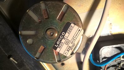

Tak jak pisałem w poprzednich postach na brumienie ma wpływ dziwne zachowanie silnika po podpięciu zasilania (to jest jedyna zmienna jaką udało mi się zaobserwować). Objawia się to takim wyczuwalnym na dotyk drżeniem osi silnika. Drżenie ma charakter obrotowy (silnik nie ma luzów na łożysku) i częstotliwość drżenia odpowiada częstotliwości brumienia.
W zasadzie to nie wiem czy silnik powinien tak się zachowywać. Odnoszę wrażenie, że ciągle się na przemian wzbudza i wygasza z częstotliwością 50 Hz (w moim lampowym piecu gitarowym słyszę dokładnie taki sam rodzaj brumu z sieci stąd zakładam, że jest to 50Hz).
Dlatego zastanawiam się, czy silnik jest sprawny, a jeśli tak, to czy jest jakiś sposób na odfiltrowanie tego brumu.

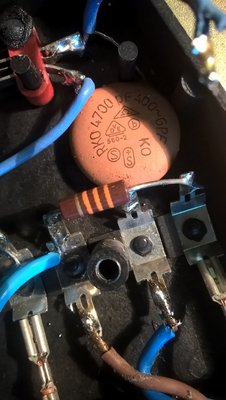

Co mogłem to pomierzyłem, niestety nie udało mi się zmierzyć kondensatora brak takiej funkcji w mierniku.
Przy pomiarze rezystancji na kondensatorze z tego co czytałem powinna zmierzać do nieskończoności, ale sam nie potrafiłem ocenić wyniku, więc jutro spróbuję kupić kondensator na nowy.
Natomiast z pomiarem opornika wyszło coś dziwnego. Wg kolorowych pasków powinien mieć 33kohm, odczyt wylutowanego opornika plasował się w przedziale 85-86kohm. Zresztą wlutowany pokazywał to samo. Poniżej zamieszczam zdjęcia całej elektroniki gramofonu i silnika. Może ktoś się spotkał z takowym w innym modelu.
Proszę rzucić okiem na zdjęcia, może coś źle odczytałem z opornika (używałem kalkulatora z sieci). A propos silnika, zastanawiam się czy może (o ile się nie uda dojść z nim do porozumienia) wymienić na inny? Ktoś ma takie doświadczenie?

Oznaczenie wskazuje na rezystor 33kom 5%. Skoro pokazuje 85kom na mierniku to znaczy, że jest zepsuty. Do wymiany.
Kondensator na mierniku rezystancji powinien pokazać OL. Jeżeli pokazuje cokolwiek innego, to znaczy że ma za dużą upływność, też do wymiany.
MISSE
- Posty: 1666
- Gramofon: Micro Seiki DDX
Lenco L247 i kłopoty ze zdjęciem talerza, brumienie
kondensator jest wpięty równolegle do mikrostyku (wł/wył) więc ma zapobiegać zakłóceniom (tak ogólnie)
rezystor jest prawdopodobnie połączony w szereg z neonówką(będzie świecić intensywniej lub mniej intensywnie i dłużej żyć)
można wymienić oba elementy ale to nie powód BRUMIENIAAAAAAA

Jest jeszcze jedna rzecz, która mnie zastanawia. Mianowicie na znamionówce silnika jest napisane 220V u nas w sieci jest teoretycznie 230V ale nie rzadko sadzi i 250V. Zastanawiam się czy może to mieć jakiś wpływ na zachowanie silnika? Może dostaje za duże napięcie i buczy

Takie zachowanie silnika jest raczej typowe, spotkałem się z nim przy innych gramofonach z silnikiem synchronicznym. Jak tam zawieszony jest silnik? Są poduszki gumowe czy silnik jest w koszyku na sprężynach/podkładkach gumowych? Być może to nie jest problem gubienia masy tylko zwyczajnie drżenie silnika. W jednym JVC silnik generował spore buczenie pod igłą dopóki nie wymieniłem zawieszenia silnika. Po tym zabiegu przydźwięk zniknął. W Braunie PS350 mimo zawieszenia w koszyku na 2 sprężynach silnik nadal generował drgania, dopiero gumowe izolatory pomogły.Nawet jeśli fabryczne elementy wyglądają ok, czasem dobrze jest poprawić fabrykępaword pisze:Jak opisywałem wyżej przyczyną jest dziwne zachowanie silnika po włożeniu zasilania do prądu. Silnik zachowuje się jakby chciał wystartować, ma takie obrotowe mikro wychyły wyczuwalne przy dotyku wałka osadzonego na osi. Mikro drgania są tożsame z tym co słychać w głośnikach po bardzo dużym wzmocnieniu. W chwili uruchomienia gramofonu brum zostaje wzmocniony do poziomu opisywanego wyżej (słychać między utworami ale nie przeszkadza poza wyjątkami w słuchaniu przy normalnym poziomie głośności). Po wypięciu zasilania z gniazdka, problem ustaje.
Uspokoiłeś mnie troszkę Panie DanteDante pisze:Takie zachowanie silnika jest raczej typowe, spotkałem się z nim przy innych gramofonach z silnikiem synchronicznym. Jak tam zawieszony jest silnik?
Skoro to typowe zachowanie dla silników synchronicznych to pozostaje mi jakoś go odseparować od chasis. Tak jest to jakiś rodzaj drżenia silnika. Zakładałem, że spowodowany przez stary kondensator i opornik.
Niestety nie ma żadnego zawieszenia. Jest na sztywno przykręcony do chasis za pomocą stalowej obejmy (w którymś z wyżej zamieszczonych postów na początku tematu są zdjęcia tego układu).
Spróbuję w takim układzie wymyślić jakąś izolację dla silnika. Swoją drogą zastanawiające jest to, że nie przewidzieli żadnego zawieszenia dla silnika. Pytanie, czy fabrycznie nowy silnik nie generował drżenia skoro na sztywno przymocowali go do chasis.
Dzięki Wojtku za wskazówkę z tolerancją.
