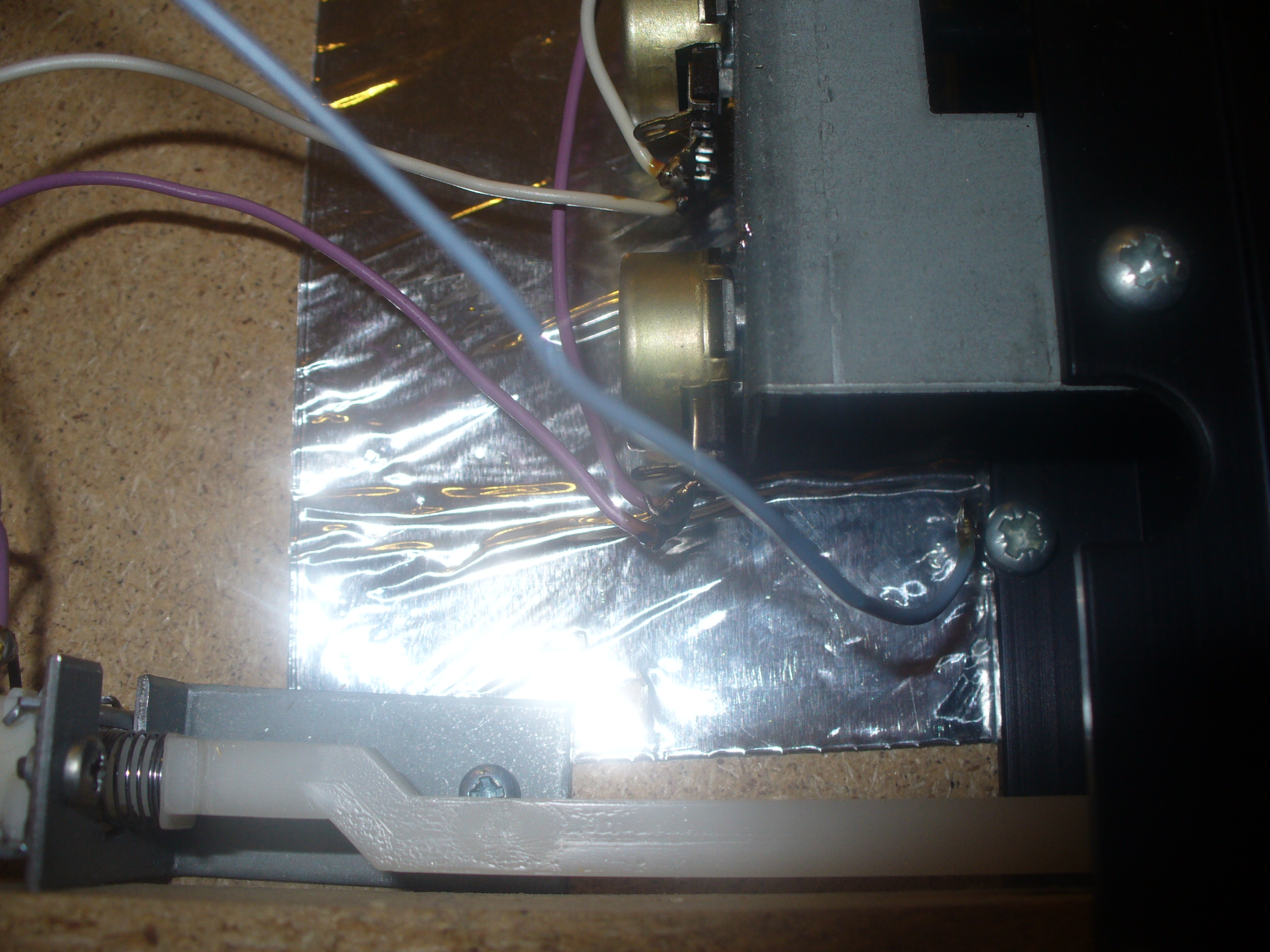

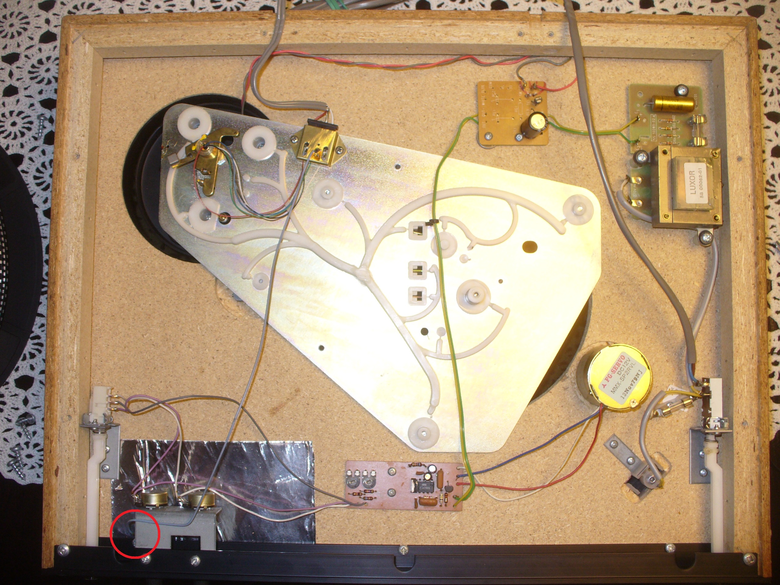

Jeżeli tylko oddzieliłes masę ramienia to nie do konca masz wszystko w porządku .
Musisz rozdzielic wszystkie masy , kanałów i ramienia.
czyli osobno niebieski izielony -na ekrany rca i czarny na oddzielny przewód masy.
A ten fioletowy do czego jest podłaczony ?

Widać chyba, że nie jestem specjalnie biegły w tym co robię, więc dlatego wciąż pytam. Dziękuję za tę odpowiedź bo teraz już mam jasność co czynić.
Jest to bardziej blado niebieski - podłączony jest do przedniego panelu gramofonu. Więc kolejne pytanie co z nim zrobić?

Skup się na tych co wychodzą z ramienia, a bladoniebieski zostaw tak jak jest.
Co do wcześniejszej kwestii, nawet nie wyobraziłem sobie że po prostu olałeś masy sygnałowe
Jest już na forum parę wątków o przerabianiu okablowania i myślałem sobie że choć jeden z nich przewertowałeś zanim zabrałeś się do roboty

To kieprawo u Ciebie z wyobraźniąWojtek pisze:Co do wcześniejszej kwestii, nawet nie wyobraziłem sobie że po prostu olałeś masy sygnałowe
Problem w tym, że ów blady jest połączony z tymi wszystkimi pozostałymi masowymi. Jeśli masy z ramienia połączę z masami z RCA to blady zostanie sam na wtyczce. Czy oznacza to, że jest on tylko do połączenia się z tą blachą na której zamontowane jest ramię?Wojtek pisze:Skup się na tych co wychodzą z ramienia, a bladoniebieski zostaw tak jak jest.

Pełen sukces. Ale po kolei bo były problemy.
- Masy kanałów połączone z masami RCA - brumi.
- Odłączyłem ten bladoniebieski - brumi jak cholera
Przy okazji się okazało, że on jest podłączony z jednej strony tylko do tej folii która jest nad regulatorami prędkości a z drugiej do tego miejsca na blasze gdzie wszystkie inne uziemienia były zmostkowane.
- Postanowiłem sprawdzić co się stanie jak połączę wyciągniętą masę z wkładki z bladoniebieskim - dalej brumi.
- Ostatnie co przyszło mi do głowy to połączony czarny z wkładki z bladoniebieskim połączyć z blachą do której przykręcone jest ramię i cała reszta - NIE BRUMI ! Polutowałem więc wszystko jak należy, zabezpieczyłem i poskładałem.
W tzw. międzyczasie wymieniłem jeszcze kabel zasilający do C65 - jest to sprzęt z mienia przesiedleńczego więc miał angielską wtyczkę. Wylutowałem więc cały i wlutowałem nasz słowiański
Jest pięknie

No i wystarczyło troszkę poczytać wcześniejsze posty
. Rozdzielenie mas kanałów i połączenie masy ramienia z chassis i masą wyjściową - to wszystko jest bardzo szczegółowo opisane
. Nie jest to jedyne oczywiste rozwiązanie bo z masą zdarzają się również różne dziwne przypadki. Ważne, że osiągnąłeś sukces
