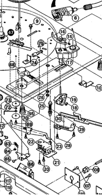

Krzysztof_67 pisze:W instrukcji mało widać. Musisz nasmarować gęstym smarem elementy windy (nr 16,17,18 w instrukcji). Zrób zdjęcia może wtedy będzie można opisać to precyzyjniej, a na razie używaj dźwigni z wyczuciem ;)
Przyglądałem się rysunkowi technicznemu/złożeniowemu, ale nie bardzo widzę, jak dobrać się do wnętrza windy. Może śrubka (gwint dociskowy?) oznaczona numerem 15 coś trzyma i po jej wykręceniu dostanę się głębiej? Będę kombinował. Gratuluję sobie w każdym razie, że nie "przybiłem" podłogi na stałe- w razie czego będzie łatwiej kombinować. Jak ruszę z robotą, to zamieszczę zdjęcia, jak nie uda mi się ruszyć to też zamieszczę. :D
Wojtek pisze:Instrukcja obsługi takich tematów nie porusza, ale instrukcja serwisowa już może tak. A przynajmniej zobaczysz na schemacie jak dostać się do cylindra windy.
Serwisówka jest dosyć skromna, o windzie ani słowa.

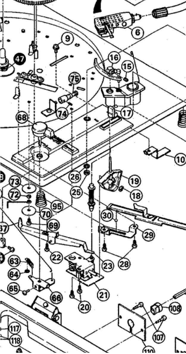

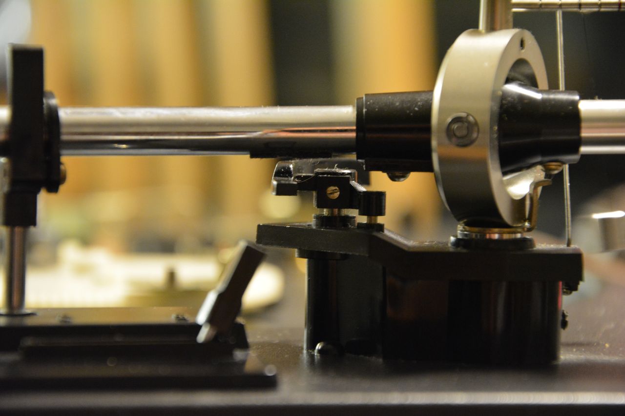

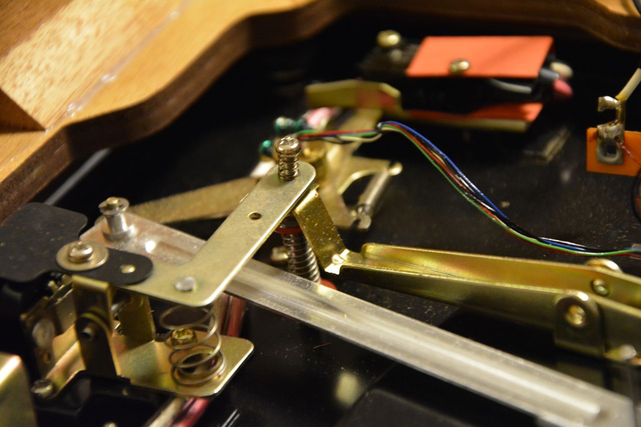

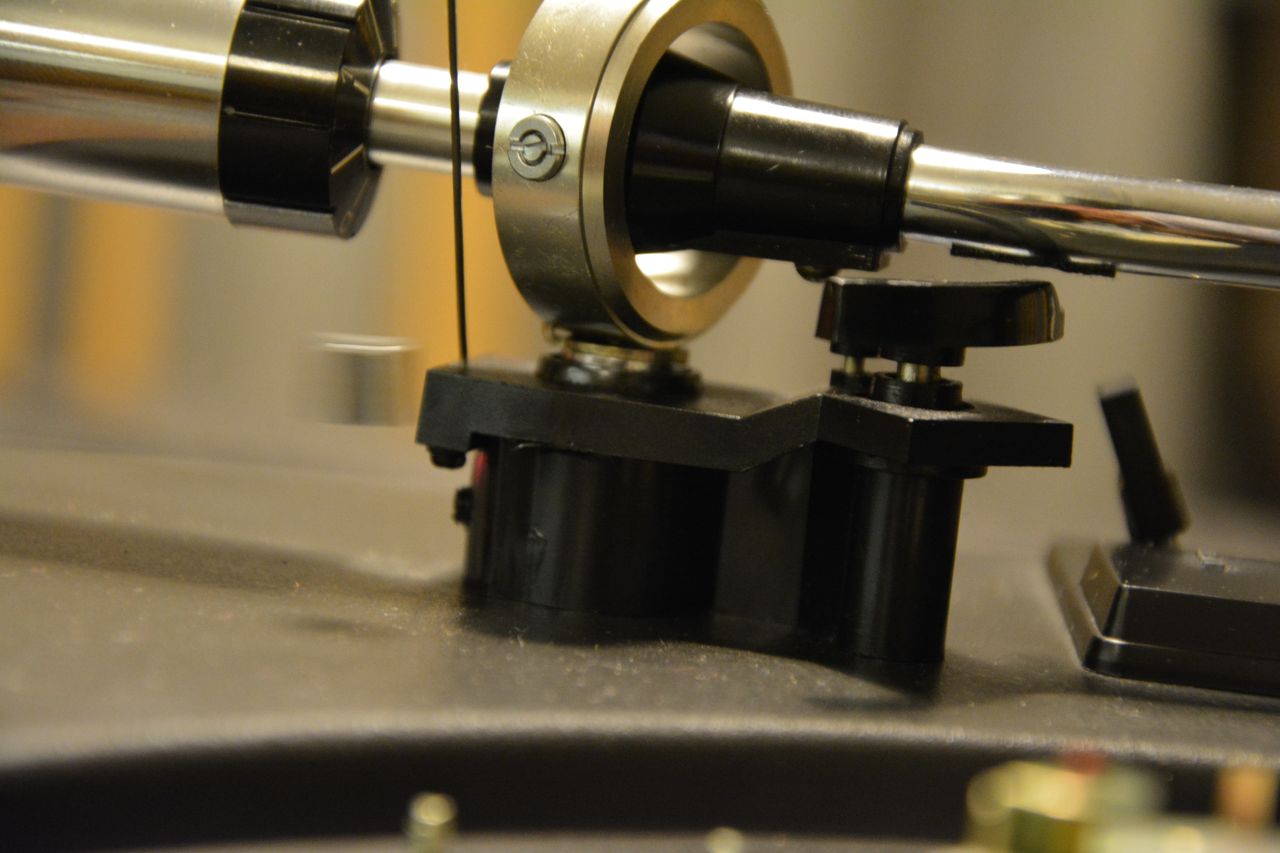

Poniosłem dwie porażki. Nie potrafię dostać się do windy, nie mam też na razie pomysłu na łożysko szpindla. Najbardziej paląca jest dla mnie winda. Poniżej zamieszczam schemat i zdjęcia z natury. Macie pojęcie jak dobrać się do smarowania?
Wkręt dociskowy "15" nie dał mi się wykręcić przy użyciu znanych mi technologii :) dalej go nie męczę, bo wolę się upewnić czy to konieczne, zanim go urwę/przekręcę.

Przy drugim podejściu udało mi się rozpracować działanie windy. Usunąłem podkładkę zabezpieczającą z trzpień windy co pozwoliło mi usunąć sprężynę i sam trzpień. Wszystko ładnie wyczyściłem i zapaćkałem smarem silikonowym cx-80 o dużej lepkości. Pełen nadziei dokonałem testu i okazało się że ramię nadal leci na łeb na szyję. Smar wydawał się dawć spory opór ale jak widać niewystarczający. Czy macie pomysł czego użyć żeby uzyskać efekt majestatycznego opadania igły na płytę? Tak jak pisałem kiedy opuszczanie następuje przez mechanizm/automat jest OK- zawodzi opuszczanie dźwignią.:think:
