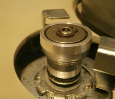

Dokończę ten stary temat. Ostatecznie rozwiązanie:
- nowy, metalowy pulley od audio-silente z ebay:
http://www.ebay.com/itm/NEW-PULLEY-50HZ ... Sw7aBVDGF-
- oryginalnypasek Thorens o długości 21,2 cala
Nic nie stuka :)
A no i ten doklejany dzynks ze śrubką i kulką łożyskową okazał się w moim przypadku zbędny...

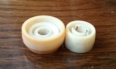

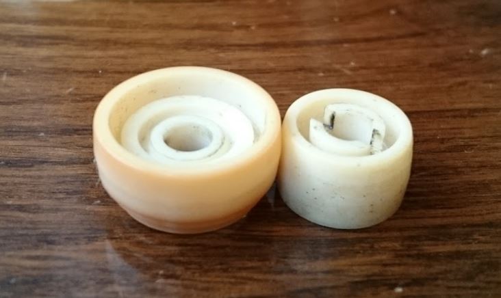

Aha. Czyli wywaliłeś ten stary plastikowy żółtek pulleya (tuleja rolki docisku zmieniacza, osi silnika).

darkman pisze: Aha. Czyli wywaliłeś ten stary plastikowy żółtek pulleya (tuleja rolki docisku zmieniacza, osi silnika).
?.. ale nazwę wymyśliłem
Tak :) Ta "tuleja rolki docisku zmieniacza, osi silnika" (zdjęcie poniżej) została zastąpiona przez metalową wersję prosto z Rzymu :D
