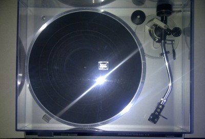

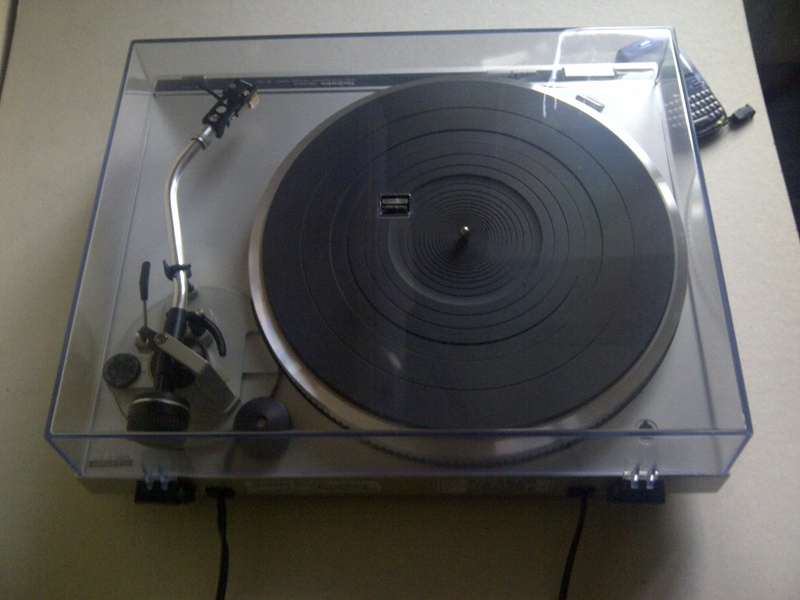

https://www.dropbox.com/s/79akfm0m8reiaif/q33.jpg?dl=0
https://www.dropbox.com/s/mb2l040rx7oa8oo/q33z.jpg?dl=0
Jako ze miałem pokrywe od starego gramofonu, mogłem trochę protestować.
Wyzej fotki juz docelowej pokrywy mojego technicsa która miała rysy jakby ktos gwoździem porobił. Do tego była matowa jak mleko.
Wyglądała ohydnie przez co utargowałem troche jak go kupowałem. Gość sprytnie zrobił fotki na allegro zeby nie było widać.
Ale do rzeczy.
1. papier 1200 na sucho miejscowo by zetrzeć bardzo głębokie rysy.
2.papier 1200 na mokro całość pokrywy
3 papier 1500 na mokro ( tego nie zrobiłem i zostały mi delikatne ,prawie niewidoczne slady po 1200, ale tak znikome ze dałem sobie spokój)
papier 2000 na mokro
5 pasta K2 Ultra Cut ( niegdyś Tempo)- polerką mechaniczną ,gąbka miękka, najniższe obroty i spryskiwane wodą ze zraszacza.
6 pasta polerska wykańczająca ( nie znam nazwy, muszę zapytać lakiernika od którego dostałem ale taka różowa, ładnie pachnąca), tez polerka mechaniczną, obroty o jeden stopień wyższe i oczywiście trochę zraszać.
P.S. Przy okazji dorobiłem czesto łamiące się zawiasy pokrywy. Odciąłem stare i przykręciłem wycięte z aluminium nowe.

Piękny rezultat. Brakuje tylko zdjęcia "przed" :)

Wojtek pisze:Piękny rezultat. Brakuje tylko zdjęcia "przed"
Nie miałem jak zrobić bo polerowałem w pracy i nie wziąłem aparatu.
W domu byłby niezły bałagan od polerki, sam byłem cały biały i mokry od polerki, więc radze robocze ubranie ubrac .
Chciałem dodac ze nie polecam past do renowacji ekranów telefonów komórkowych. Kupiłem taką na allegro.
Zostawia mikro ryski, na komórce niby nie widoczne, ale na duzej powierzchni pokrywy wygląda to nieciekawie.
W jednym miejscu miałem tez klaknięte super glutem. Kleiłem zawias i miałem brudny palec od gluta.
Zeszło wszystko, ani śladu nie ma. Ważne aby stopniować ziarnistość papieru. Dla słabych rys można przejść od razu do papieru 1500, a gdy pokrywa ma tylko mikro rysy od wycierania kurzu to 2000 wystarczy.
Bałbym się przyłożyć papier do pokrywy no ale miałem na czym próbować .

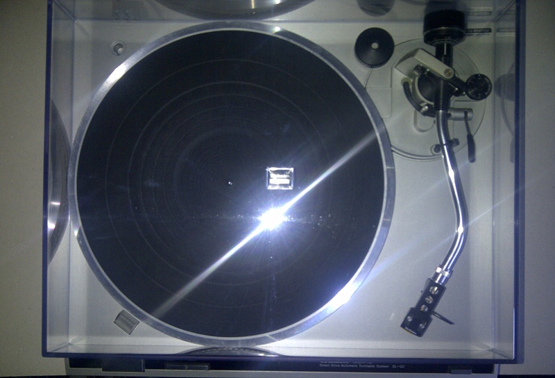

Post autor: wesh »
Pokrywa po interwencji mechanicznej.
Przyznam się, że dopiero teraz wyszły wszelkie niedociągnięcia, których nie wyeliminowałem papierem, ale są widoczne po głębszym przypatrywaniu się. Wiem, że wprawne oko zauważy je szybko, ale stwierdziłem, że ten efekt jest ok, a gramofon prezentuje się znacznie lepiej.
Tempo i woda- myślę, że wyszło nie najgorzej.
Niestety ślady po przypaleniach zostały- żeby je wyeliminować- musiałbym zeszlifować dosyć sporo plastiku.
Aha i jeszcze jedno... Pokrywa jest strasznie naelektryzowana- jakieś sposoby na zniwelowanie?
