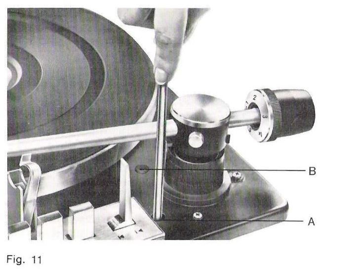

Jest o tym w instrukcji: http://www.vinylengine.com/library/elac ... -625.shtml
strona 21 i 22, rys. 11 (zaślepka A)

Dzięki Ramirez, żeby śrubka była widoczna ramię musi być na płycie inaczej jest przysłonięta :D

Latro pisze: ramię musi być na płycie inaczej jest przysłonięta
No tak jak w instrukcji ;)
