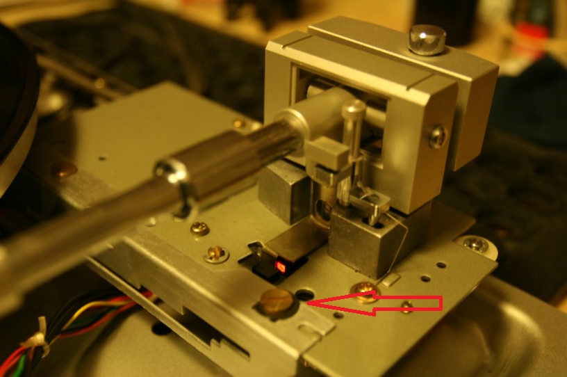

Witam Panowie.
Nie chcę zaczynać nowego wątku, bo w zasadzie mój gramofon jest odpowiednikiem tytułowego. Konstrukcyjnie jest bardzo podobny do modeli poruszanych w wątku. Chodzi o gramofon Inkel PD607. Wygląda on tak http://picssr.com/tags/pd607 Jest identyczny jak gramofon Uher PS 939. Kupiłem go za 170 zl na Allezlo. Dokupiłem nową igłę ATN-51, wyważyłem ramię i wszystko niby chodzi i gra ładnie i pięknie ale nie do końca. Nie działa powrót ramienia do punktu "0" po zakończeniu płyty , oraz funkcja REPEAT. Igła zjeżdża na naklejeczkę a ramie za diabła nie chce powrócić na "stolik". Ktoś może spotkał się z podobnym problemem z autostopem?

A podnosi się w ogóle na końcu czy nic? Jak wciskasz przycisk "stop" to wraca?
Może wystarczy podregulować punkt autostopu.

Re: Nordmende RP1651 - przeskakujący automat
Na końcu nie podnosi się ani odrobinę. Jednak wystarczy, że lekko dotknę ramienia i wtedy się podnosi i wraca do punktu 0. Gdy wciskam stop ramię normalnie powraca do punktu wyjściowego. Czytałem, że w innych gramofonach można to jakoś wyregulować. Pewnie tu tez będzie potrzebna regulacja "krańcowki" ale za diabla nie mam pojęcia gdzie i jak

Cześć.
Znalazłem serwisówkę do Saba PSP 480. To właściwie ten sam gramofon
Czy ten punkt dotyczy ustawienia "krańcowki"? Następny punkt w instrukcji serwisowej dotyczy ustawienia miejsca, w którym ramię ma opadać na początek płyty (Lead in position)
1.Tracking sensor
a) Protect the photosensor against daylight
b) DCVM at TP-101 (control board)
c) Swing the tone arm to the let (approx. 10 degrees) until it meets the stop; use VR 102 to adjust for a value of +4.3 ... + 4.5V Voltage should be -4 ... -5V when the torm arm is swung to the right side end.
d) Mechanical adjustment of the right angle:
With the cueing lift raised turn the screw 3 slightly counter-clockwise - tone arm will be raised - and then turn back just enough that the end of the tone arm does not sink any futher
e) Adjust to 0V (+/_ 500 mV) at the eccentric screw 2
1.Tracking sensor
Kończąc ten temat, lepiej późno niż wcale
Autopowrót ramienia w Inkel PD-607 ustawią się śrubką oznaczoną czerwoną strzałeczką. To tak dla potomności na przyszłość, jeśli ktoś miałby taki problem z tym gramofonem. Tak samo ustawia się autopowrót w Sabie PSP480 i Uher PS936, no i pewnie innych podobnych konstrukcyjnie
