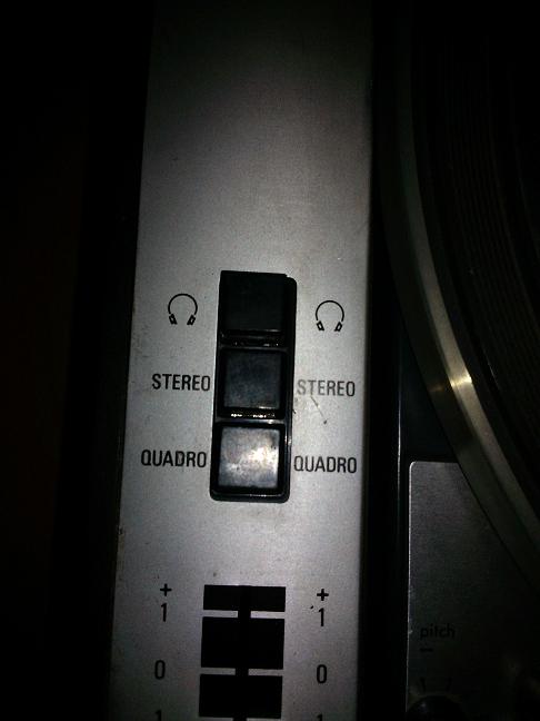

Co do wejść głośnikowych to są cztery na kwadro i dodatkowo jeszcze dwa na stereo więc taki mały wypasik o ile to kwadro to kwadro a nie jakaś symulacja (czytałem o takim zabiegu w jakimś poście).

struna pisze:Co do wejść głośnikowych to są cztery na kwadro i dodatkowo jeszcze dwa na stereo więc taki mały wypasik
Mógłbyś zrobić zdjęcie?

Ciekawy układ. Bardziej typowo w świecie quadro jest tak, że są 4 wyjścia i jak przełączasz na stereo to gra tylko pierwsza/frontowa para, a tu to wygląda tak jakby sekcje quadro i stereo były rozdzielone. No cóż, tak czy siak jak już musisz mieć takie dziwne kolumny to możesz zrobić bi-wiring na tym wejściu stereofonicznym.
