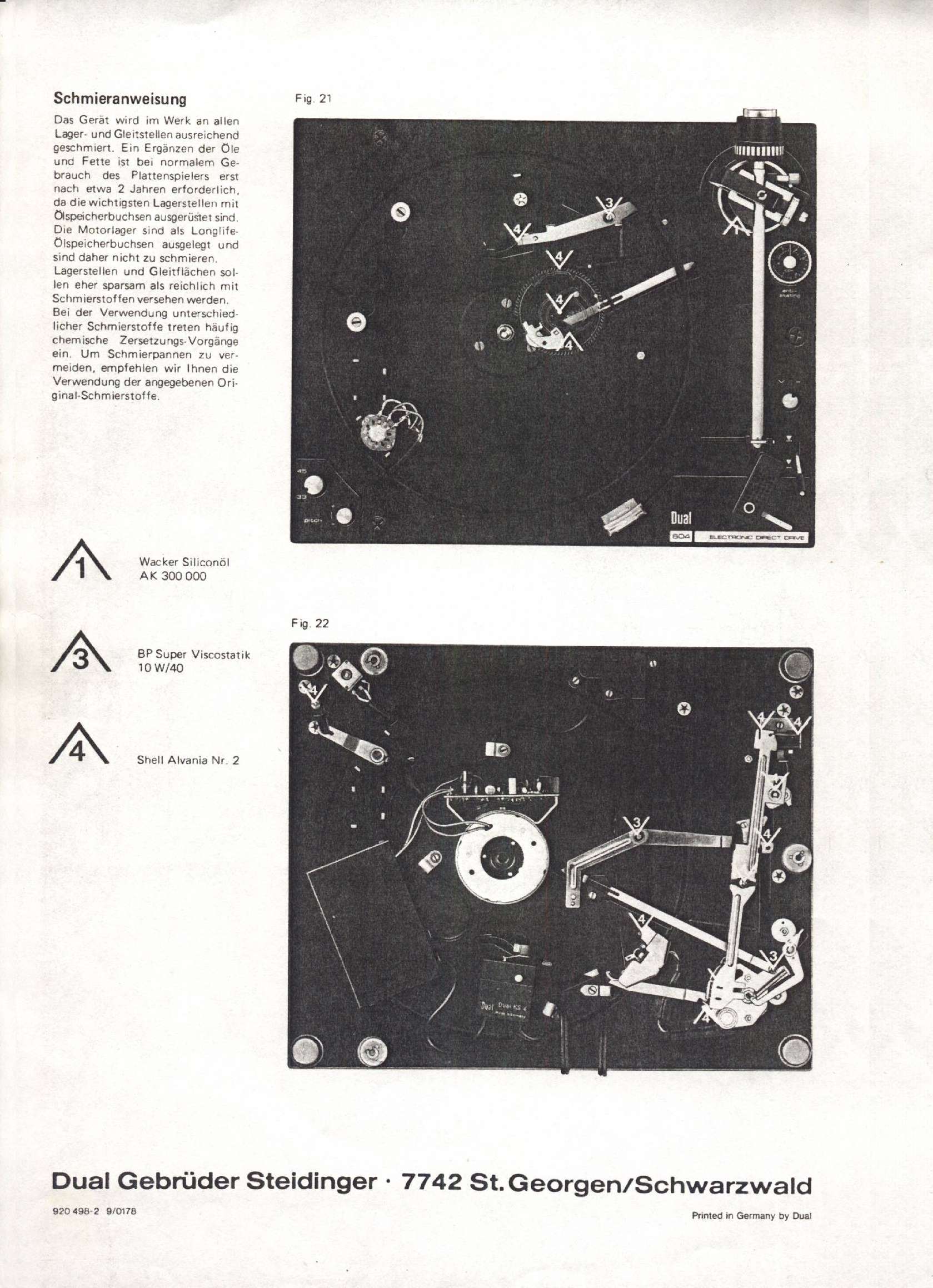

Witam.Czy ktoś by mógł pomóc w wyborze smarowidła.Rozumię że nr 3 z obrazka to samochodowy 10W/40 a 1 i 4? Mógłby ktoś podać konkretne przykłady odpowiedników?

1. Wacker Silikonol 300 000 - olej silikonowy o gęstości 300k. Zastąpisz go np. olejem CX-80 (gęstość 500k)
4. Shell Alvania Nr. 2 - biały smar litowy (white lithium grease). Popularny smar. Do znalezienia praktycznie wszędzie i produkowany przez wiele firm. Np. K2.
