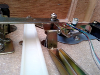

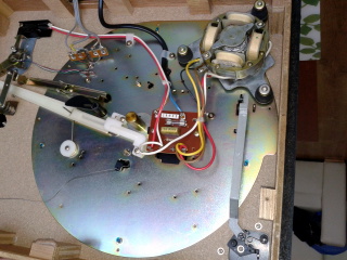

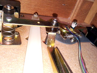

Po nocy targanej jednak lekkimi obawami o los świata....no, dobra, do rzeczy.
Rano odkręciłem takie 5 z sześciu oryginalnie obecnych śrubek w spodniej częsci obudowy.
Oczom mem ukazął się kunszt klasy robotniczje miast i wsi imperialistycznej ...i tu chyba powiem Anglii a gromy się posypia.Nie wiem zatem czy Anglii ale tak sądzę.
Generalnie, w miarę to wygląda. Trochę jak robota zaliczeniowa w techikum ale spox.
Na silniku data 23 styczeń...1979.
Wiem, wiem...
do tematu, ad rem:)
Windę porusza sprytny mechanizm z kilku połączonych mosiężnych (tak tak!) profilków.
Jkas KREATURA, bo jak takiego osobnika zwać?:) POGIĘŁA na siłę jedną z dźwigienek i dlatego zakres ruchu windy był lichutki.
Piotruś (czyli ja:) toto jeno odgiął , śrubkę co tam jak byk (a kreatura nie zauwaył...albo co?) podkręciłem do odpowiedniej wysokości dystansu i...jest jak miało być.
Zdjęcia przy okazji zrobię.
Pozostaje teraz problem igły albo wkładki.
Nie wiem co robic?Doradźcie? Jak wkładka, może też head shell? Nie wiem...
W kazdym razie zdjęcia dorobię, padł mi aku w aparacie i baterii też nie mam a sobota rano i jeszcze w piżamie:)
Wielkie wszystkim dzięi za AS szcególnie i za kopnięcie mnie ku otwarciu maski:).

Zrobiłem kilka zdjęc aparatem Zorka 5.
- Załączniki
- 1-Zdjęcie-0039.jpg (34 KiB) Przejrzano 933 razy
- 1-Zdjęcie-0040.jpg (44.01 KiB) Przejrzano 933 razy
- 1-Zdjęcie-0041.jpg (41.89 KiB) Przejrzano 933 razy

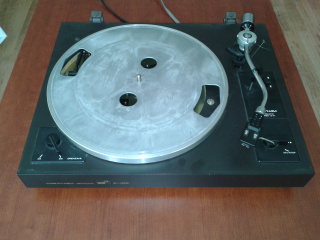

Coś popsułem. Dokładam jeszce zdj. całości.
Prosiłbym o sugestie z tą wkąłdką i kończę...
- Załączniki
- 1-Zdjęcie-0043.jpg (51.56 KiB) Przejrzano 932 razy
