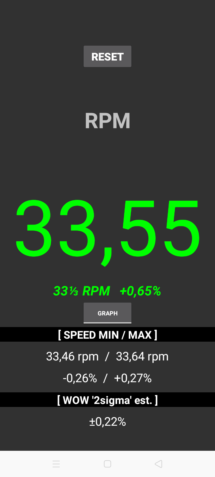

Witam.Chciałbym odświeżyć temat.Pytanie czy wymiana paska coś pomogła w sprawie zbyt wolnych obrotów.Też zamówiłem pasek 203 i ciekaw jestem czy to pomoże.Być może jakieś info jeśli uporaliście się z problemem innymi sposobami.

A jak stwierdzasz te zbyt wolne obroty? Tarczą stroboskopową?

Niestety nie posiadam takiego sprzętu.Ale słyszę jak gra że kręci za wolno

Zainstaluj apkę na telefon mierzacą obroty.

Mam, zobaczę jak przyjdzie pasek w poniedziałek

pasek pomógł.teraz jest wszystko w normie.
