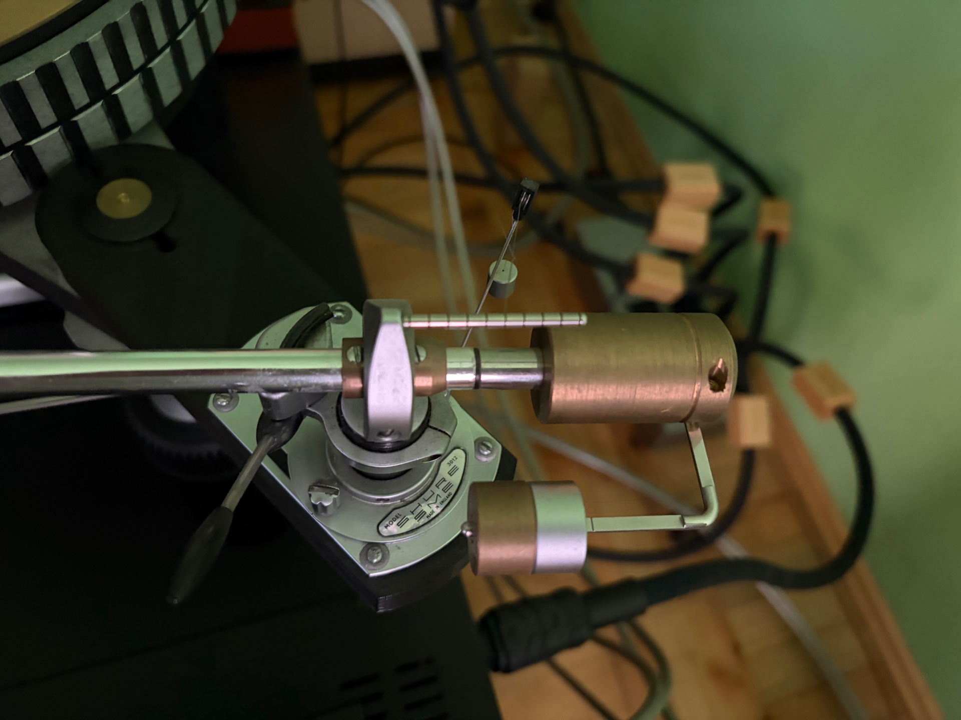

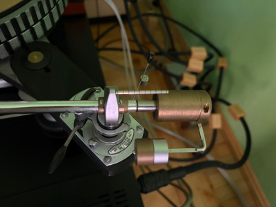

podobny scenariusz

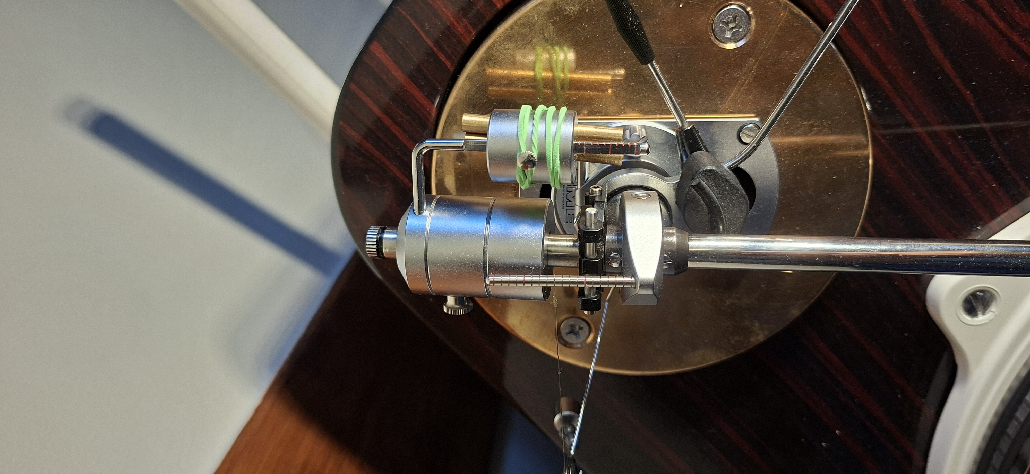

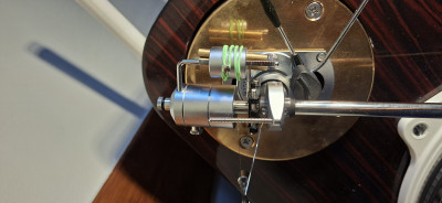

Ta waga jest za daleko od łożyska :naughty:

Mówisz o małej przeciwwadze? może i tak ale to akurat nie ma jakiegoś większego wpływu na to że jest na końcu widelca przy SPU, ramię to stare S2 a im nowsze tym lżejsze, z Goldem już było słabo, u Ciebie na -R z racji materiału ramienia będzie lepiej

Tak jest u mnie przy 32g spu

a co to za kowadło przyczepione masz? ;) u mnie tylko to co fabryka dała
Broda
Posty: 39
Rejestracja: 07 lip 2022, 19:07
Re: Sme 3012r i Spu Gtx e czy to dobry zestaw
#30
Post autor: Broda »
Experymentuje :D
Boczny cieżarek chce mieć troche do tyłu i podczepiłem dodatkowe obciąźenie . :) :)
