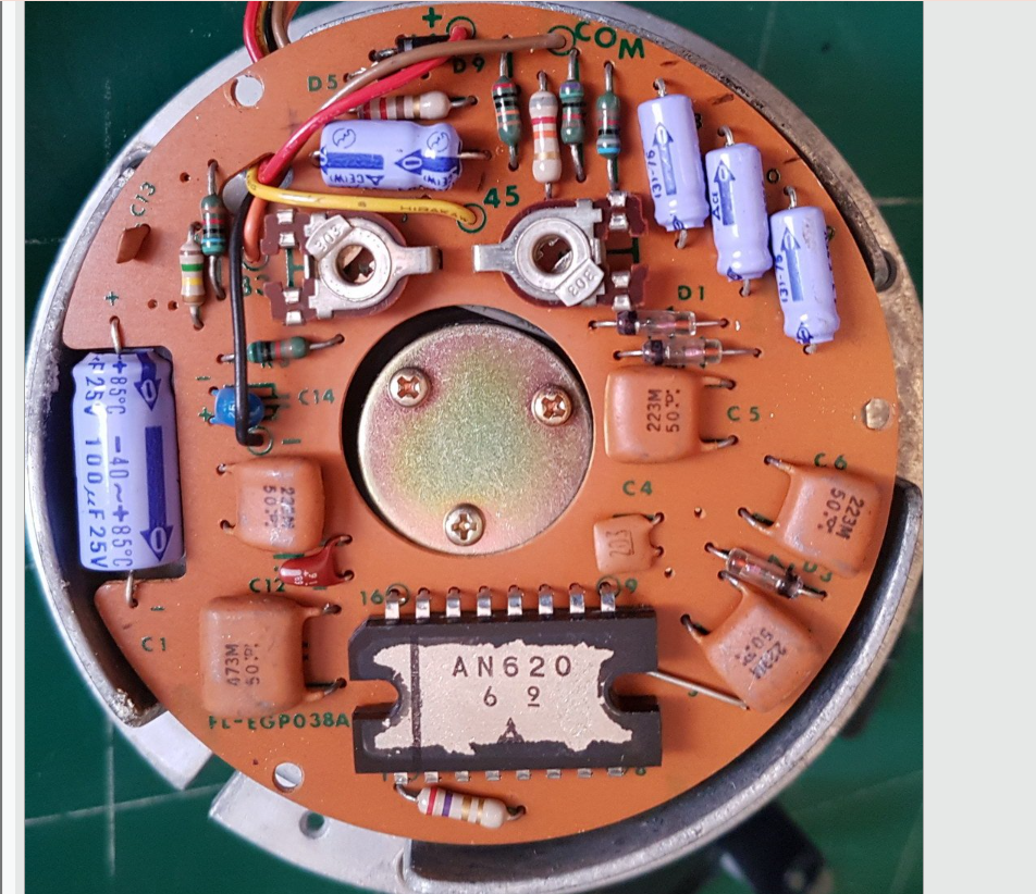

Sekcja to szumnie powiedziane przewód który idzie od włącznika 45 wejdzie tam na potencjometr montażowy i rezystor za nim. I cała sekcja.

Za 45 odpowiada żółty kabel z tego silnika , bo ja mam dokładnie taki sam. Zostaje wymiana wszystkiego zatem .

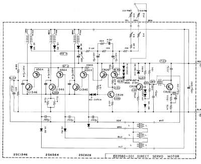

Na start nie wymieniaj wszystkiego tylko ten potek od 45. Nic innego nie powinno robić różnicy przy tylko jednej prędkości. I ew ten duży kond na wejściu zasilania
Co do schematu to trzeba by namierzyć inny gramofon z tym napędem i może w serwisówce coś się trafi.
Ten schemat który wkleiłem to faktycznie od nowszego SI a nie SD.

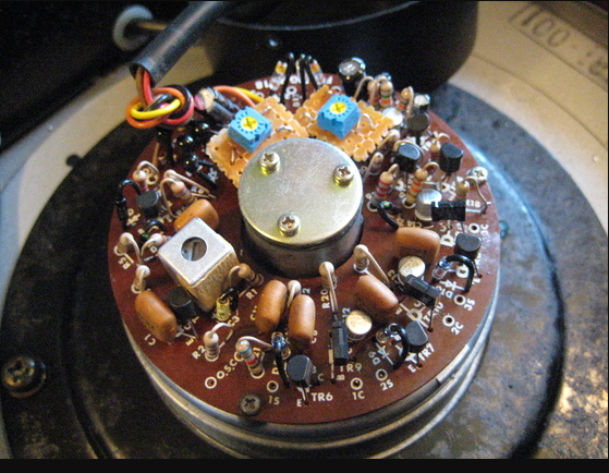

Tu ktoś Twój robił
https://amp-rp.com/YP-511.htm
Ten powinien być bardziej zbliżony do Twojego, choć na fotce potki już przerzeźione
To jest schemat z serwisówki JVC JL-B44 a tu posługują się nim do naprawy JL-B41 który ma na pewno MKL-15SD
https://radiokot.ru/forum/viewtopic.php?f=32&t=198400
Tu ktoś Twój robił

A nie na odwrót? Bo tak to wygląda ze schematów.
A możę i masz rację, na mojej pierwszej fotce kolory są odwrotnie niż na ostatniej. Ten potek bliżej przewodów wygląda (nie widząc dołu płytki) na 45.

Wracając do tematu - dzisiaj wymieniłem 4/5 elektrolitów w silniku na nowe (został jeden do którego miałem problem się dostać i go zostawiłem), wymieniłem także potencjometr od obrotów 45. jest tak jak by o 98~% lepiej - 33 stabilne, na stroboskopie ładnie świecą, natomiast 45 minimalnie się rusza na stroboskopie. Co do samych obrotów to mierzone apką na telefon są poprawne dla obydwu prędkości.
W związku z czym ... została wymiana tranzystora który nie dojechał - i nie wiem czy go kupię i wymienię ale to jest chyba efekt ostateczny.

W ostateczności możesz jeszcze spróbować zainstalować potencjometry wieloobrotowe/precyzyjne (obydwa od 45), może jeszcze trochę się poprawi. Tylko pytanie czy o 45 aż tak warto walczyć.
