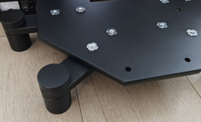

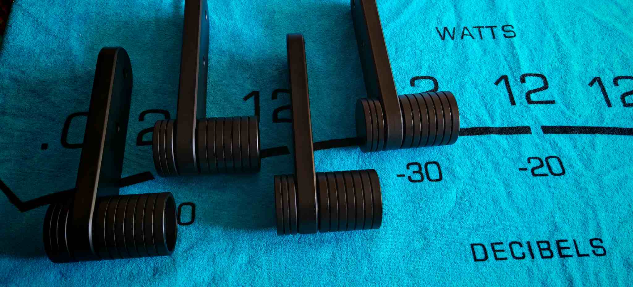

Stopy przykręcone do dolnej płyty.
Dałem tu możliwość zmiany ustawień tylnych stóp.
Pierwszy wariant taki jak na zdjęciu gdzie tylne stopy ustawione są w jednej lini.
Drugi wariant będzie widoczny na ostatnich końcowych zdjęciach.
Pomysł narodził się w trakcie projektu.
Gdzie początkowo wiedziałem że gramofon będzie sporych gabarytów.
Ale przy pierwszych testach nie mieścił się na moim stoliku warsztatowym.
Stwierdziłem że tymczasowo zmienię ustawienie tylnych stopek.
Ale ten wariant tak mi się spodobał że postanowiłem dać wybór.
Jeśli mamy dużo miejsca możemy ustawić stopy szeroko.

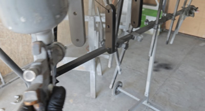

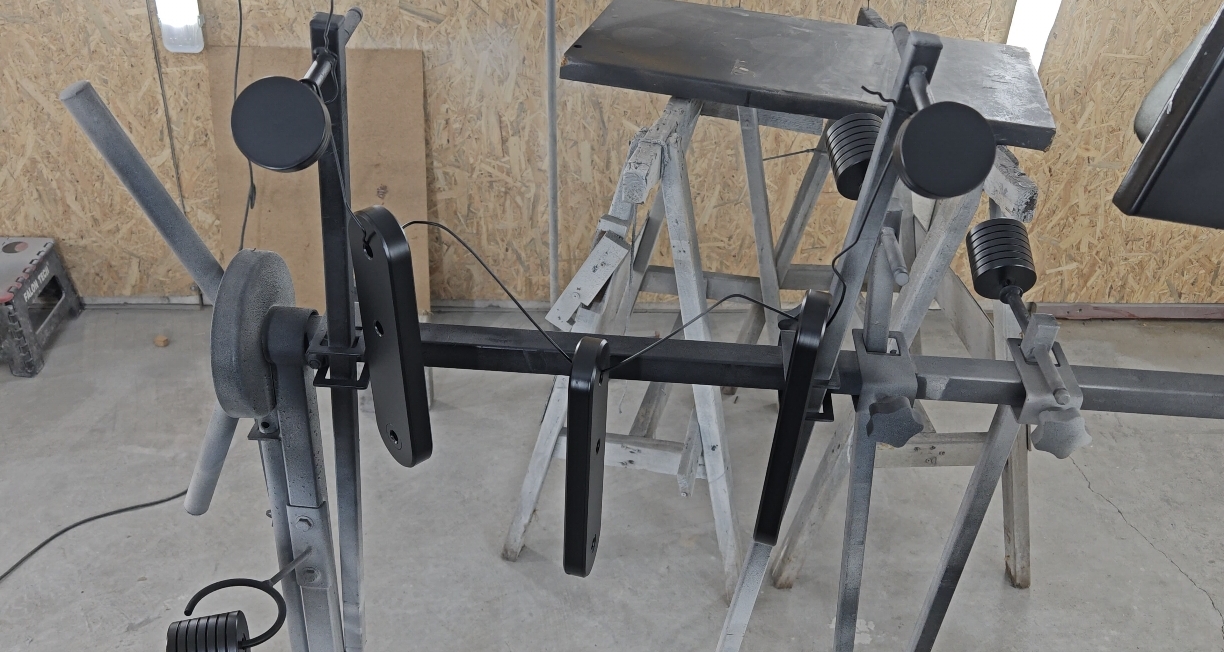

Dalej kolejne lakierowanie.
Już końcowe jeśli chodzi o stopy. W końcu byłem zadowolony z powłoki jaką wykonałem

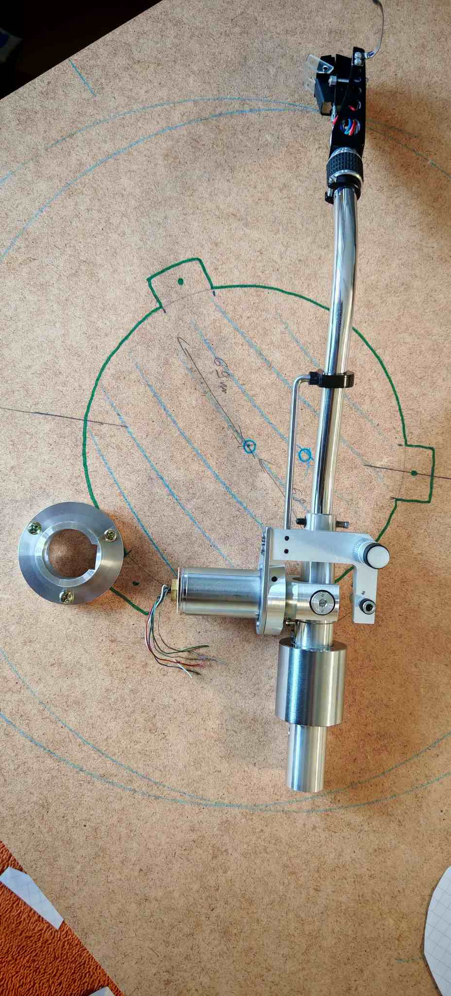

Dojechało w między czasie ramię które wybrałem do projektu czyli MICRO SEIKA MA-505
Niestety nieopacznie zamówiłem model pochodzący z demontażu gramofonu. Czas mnie już gonił a problemy z zakupem poprzedniego modelu dość mocno mnie zniecheciły do ciągłego śledzenia aukcji internetowych.
I w tym przypadku pośpiech nie był wskazany.
Model Ma 505 różnił się od modeli sprzedawanych osobno. Choć by brakiem windy.
I inną odległością montazową.
Więc znów problemy..
Musiałem zakupić windę uniwersalną pasującą do tego ramienia. Ale nadal był problem z uchwytem.
Pierwsze próby skończyły się dość szybko na recznym rzezbieniu.
Efekt końcowy był tak słaby że postanowiłem zlecić element na obróbce cnc.
Ramię nie miało też oryginalnego gniazda din jakie od początku było w projekcie.
Zdecydowałem się na montaż przewodów zewnętrznych bezpośrednio do kabli z ramienia.
Wiem że ta opcja jest najlepsza bo każde kolejne połączenie pogarsza nam słaby sygnał z wkładki.

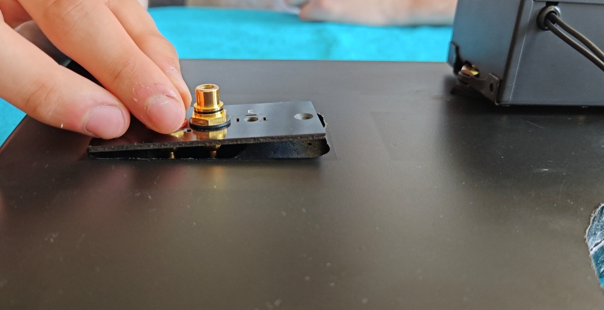

Kabel który wybrałem do tego ramienia okazał się tak sztywny i niefunkcjonalny w tej konstrukcji że nastąpiły zmiany koncepcji.
Zamontowałem więc płytkę z dwoma gniazdami rca co daje nam możliwość zmiany przewodu.
Wcześniej przewód zewnętrzny z racji swojej sztywności bardzo naciągał kable wychodzące z ramienia. Co podczas regulacji wysokości nie było dobrym rozwiązaniem. Nie miałem też możliwości dobrego zablokowania kabla. Dlatego drugie rozwiązanie było lepsze i bardziej estetyczne.

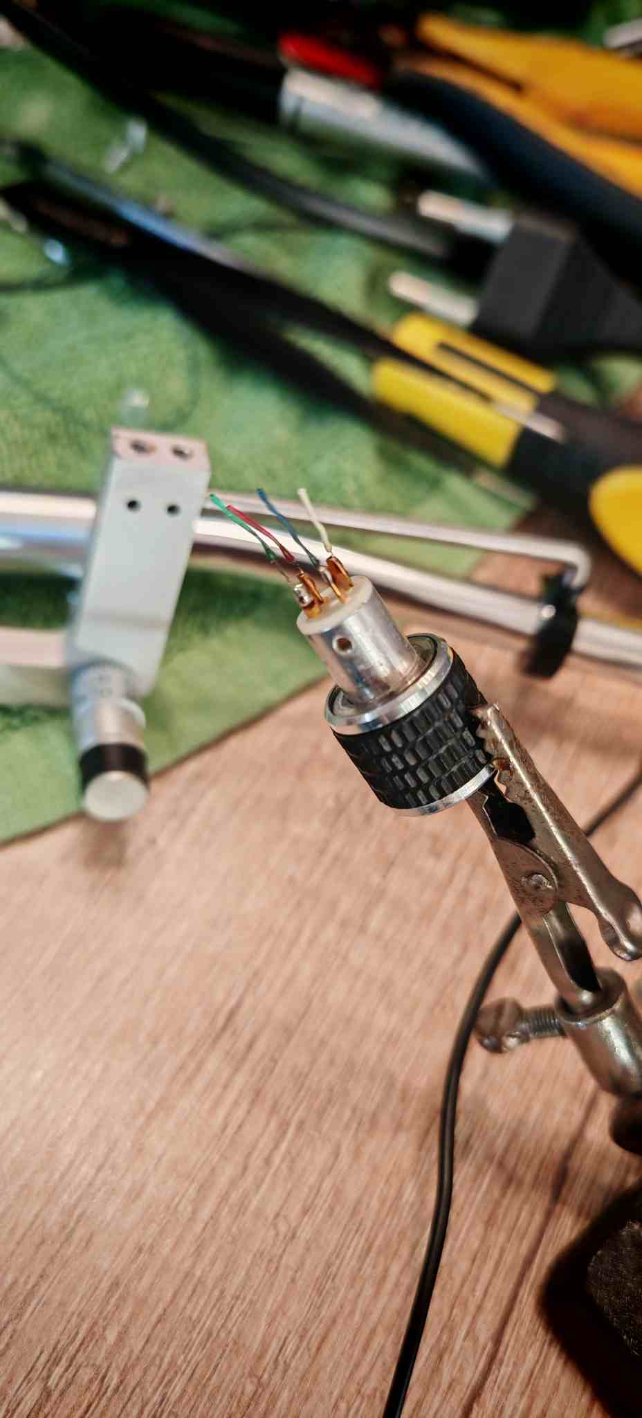

Ramię zostało całkowicie rozebrane. W tym modelu dolne łożysko jest osłonięte tylko plastikowym kołnierzem dlatego jest narażone na zabrudzenia z zewnątrz. Tym bardziej że jest to ramię po demontażu i pokonało długą drogę do mnie.
Łożyska sprawdzone i wyczyszczone. Przy okazji zmieniłem całe okablowanie ramienia. Zaśniedziałe końcówki przewodów dały mi do myślenia.

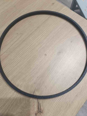

W między czasie dotarł wydruk dystansu pod talerz. Niestety byłem zmuszony podnieść silnik do góry by swobodnie manewrować ramieniem.

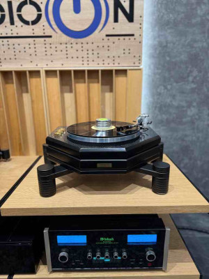

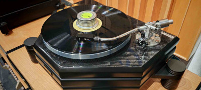

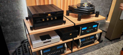

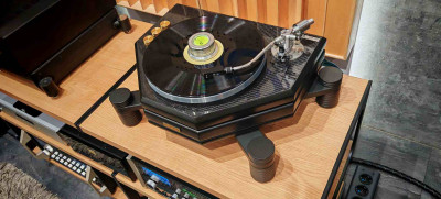

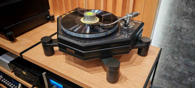

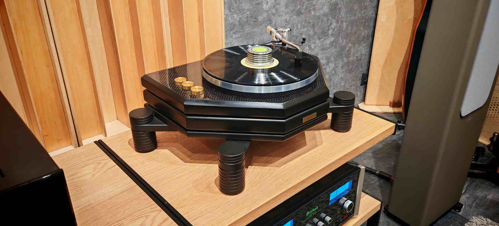

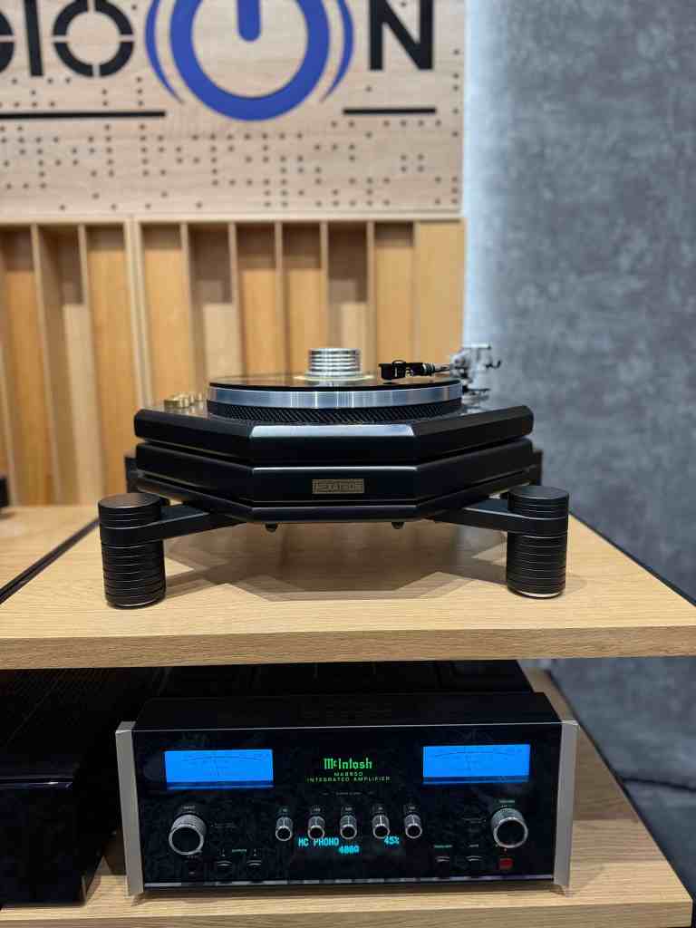

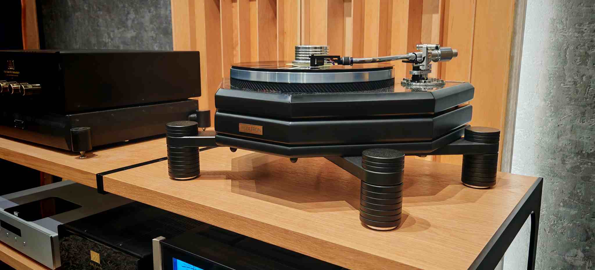

Myślę że projekt mojego gramofonu diy na silniku eds 1000 oraz ramieniu Micro seica Ma 505 mogę nazwać ukończonym.
