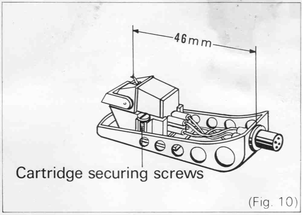

Dodatkowo overhang w instrukcji drukowanej, którą dostałem z gramofonwem wynosi 46mm i jest błędny.
Żeby ustawić temat prawidłowo, wygeneruj sobie szablon.

- Posty: 45656
Re: Problem regulacją azymutu Toshiba SR 255
Wyjaśnij dlaczego tak uważasz.
Instrukcja do Toshiba SR 355 wskazuje na 48 mm.
Choć ramiona tych gramofonów (bardziej podstawy) różnią się wizualnie to parametry te same.
W instrukcji pdf do SR255 była taka grafika zamieszczona.

- domibobi
- Posty: 3570
- Gramofon: Sony PS-X65
- Lokalizacja: Kraków
No to raczej dość konkretne wskazanie co do geometrii fabrycznej.

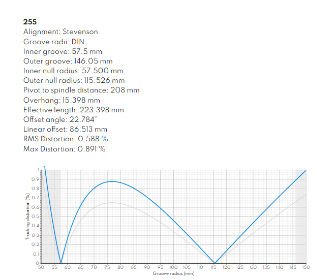

W instrukcji Toshiby podają:
1) Effective length - 222mm
2) Overhang - 14 mm
Czyli odległość od pivotu do spindla powinna wynosić 208mm.
Przy tych parametrach wygenerowany szablon metodą Stevensona daje overhang 15,4 mm.
A Lofgreny dają jeszcze wyższe wartości.
Ustawiłem wkładkę zgodnie z wygenerowanym szablonem i testowałem ją płytą testową TACET.
Przy ustawieniu zgodnie z szablonem odległość od kołnierza do czubka igły wynosiła nawet około 50mm.
Po ustawienu zgodnie z szablonem (czyli zwiększeniu overhangu powyżej proponowanego w instrukcji) nastąpiła wyraźna poprawa odtwarzania przy kontroli za pomocą płyty testowej TACET w zakresie:
- antyskatingu (wkładka przechodziła zdecydowanie dalej bez zniekształceń)
- poprawiły się wartości przy sprawdzaniu przesłuchów w kanałach i tym samym dokładność ustawienia azymutu.
Jest to sprawa wyjściowa i ma wpływ na wiele elementów i z mojego doświadczenia nie do końca prawidłowo ustawiony utrudnia dobre ustawienie kolejnych parametrów.
I dlatego proponuję sprawdzić z wygenerowanym szablonem.
To nic nie boli
A może zapewnić lepsze parametry odtwarzania.
2) Overhang - 14 mm
To nic nie boli
Ale oczywiście przymusu nie ma

- Posty: 45656
Mój problem leży w tym że tak jakby nie udowodniłeś swojego twierdzenia, że fabryczne ustawienie 46mm jest błędne.
To że na różnych geometriach wychodzą różne wyniki to jakby osobna sprawa, niekoniecznie przesądzająca o powyższym.
46mm też sprawdzałeś na płycie testowej i wychodziły problemy z trackingiem?

- JootWoo
- Posty: 345
- Gramofon: SL1300MK1/SL1800MK2
- Lokalizacja: WLKP
Tak
Testowałem płytą również na 46mm i wypadało u mnie gorzej.
Po ustawieniu szablonem - zwiększeniu overhang poprawiły się zniekształcenia przy antyskatingu oraz wartości przesłuchów dla ustawień azymutu.
Dopiero zmiana overhang oraz regulacja azymutu headshellem pozwoliła zminimalizować różnicę w wartościach przesłuchów.
Instrukcja w pdf dla SR 255 jest dostępna ogónie w internecie. Tam jest wpisane 46mm.
W oryginalnej instrukcji, którą mam w papierze do gramofonu rysunek zamieścili taki jak zamieścił Dominik od SR355 ale już bez wartości.
To mogłoby sugerować, że może to być już 48mm, ale kto to potwierdzi
Także wersje są różne.
Moja porada dla Kolegi oparta jest na moich doświadczeniach.
Wszystko zależy od wymagań Użytkownika.
Bez płyty testowej, z wkładką bez wielkich wymagań to może w zakresie od 46 do 50 mm będzie śmigać

- JootWoo
- Posty: 345
- Lokalizacja: WLKP
Toshiba w instrukcji nie podaje wartości kąta jak np Technics, także nie idzie tego zweryfikować całościowo.
Ja analizowałem to w programie Cad do rysunków technicznych.
Sam rysowałem szablony na podstawie obliczonych przez program wartości i mierzyłem wartości kątów żeby sprawdzić obliczenia.
W szablonach oprócz pozycji igły sa też linie do ustawienia wkładki właśnie pod odpowiednim kątem.
