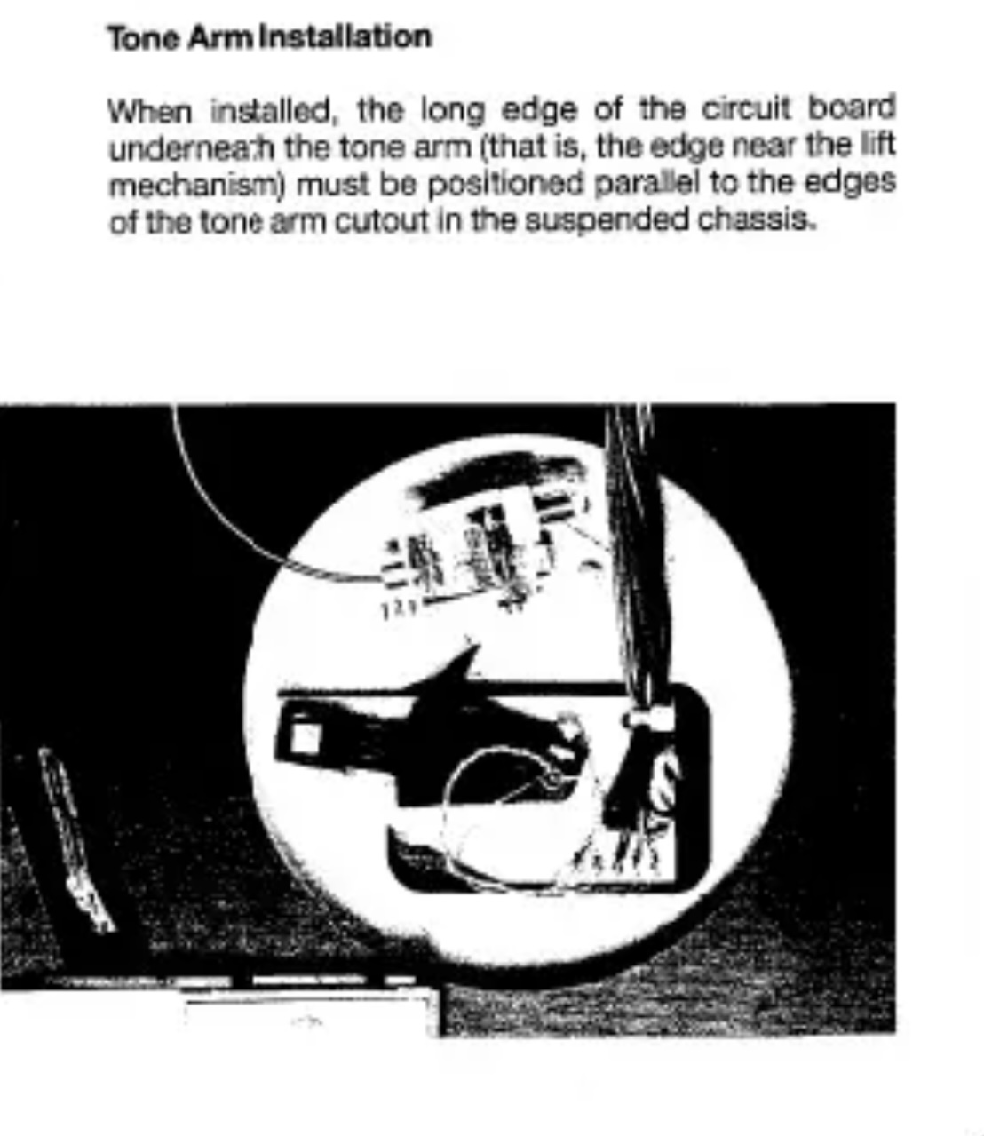

Problem z ustawieniem pozycji ramienia w poziomie rozwiązany. W instrukcji jest to opisane. Wystarczy ustawić ramię tak, aby płytka pod spodem była równolegle do wycięcia w drewnianej obudowie. Może się to komuś przyda, jak coś pójdzie nie tak podczas regulacji vta w Thorensie.
