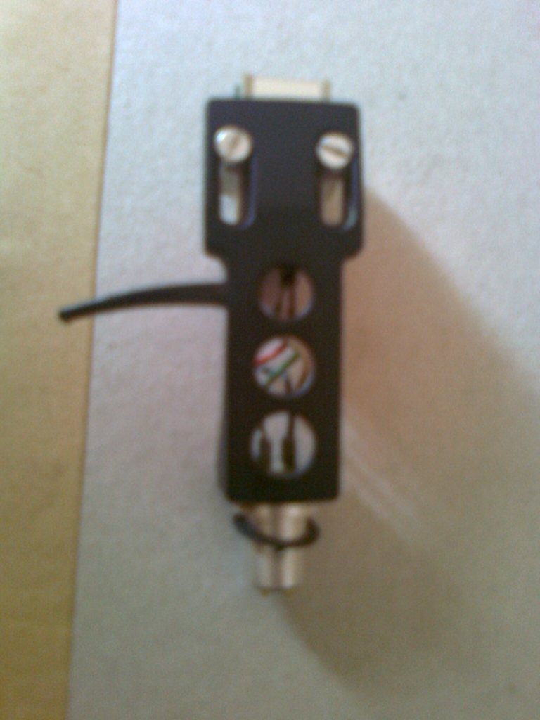

A igła wysunięta dalej niż 52mm. Teraz już jestem głupi. Poprzednio też byłem. Czarna pomroczność.
 - Posty: 44435
Za lekki headshell?
Yyy... czy ten headshell naprawdę jest z plastiku? Bo wygląda jak normalny z aluminium (może nawet i oryginalny).
Zakładam, że nie masz kłopotów z rozpoznawaniem tworzywa na dotyk?
Tak czy siak, jest to tradycyjny headshell, tak więc jeśli chodzi o wymiary czy wagę to wszystko gra.
Czy jesteś pewien, że dobrze wydrukowałeś szablon? Czy jego skala jest dobra?
Odcinki A i B są przeznaczone do kontroli skali wydruku.

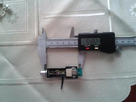

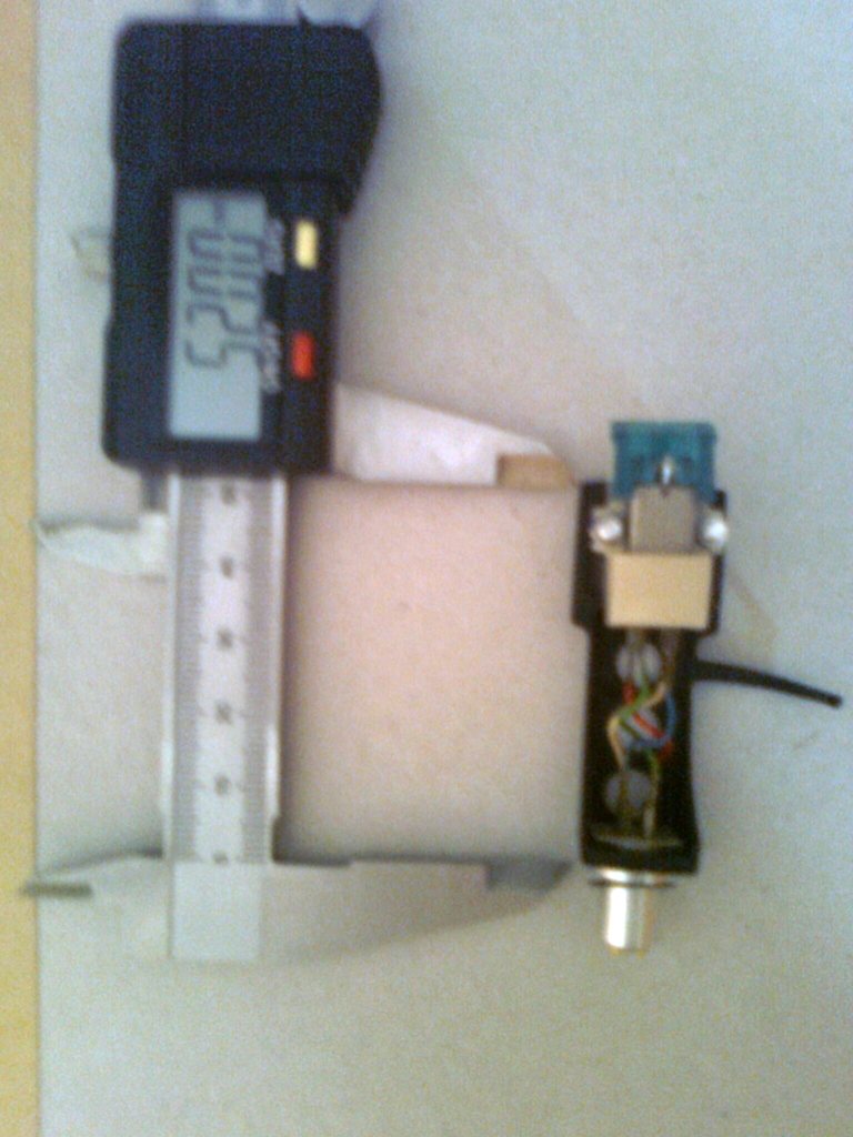

Swoją drogą, skoro z szablonem Tobie nie wychodzi to czemu po prostu nie ustawisz overhang na te 52mm? To chyba jesteś w stanie zrobić?
Poza tym, patrząc na tą suwmiarkę to chyba źle mierzysz, bo zaczynamy pomiar od gumy za headshellem, a nie od miejsca gdzie czarny metal się zaczyna.
Jeśli jednak nadal preferujesz szablon to spróbuj z "głupkiem", może będzie łatwiej.
Jednakże czy overhang taki czy inny to i tak nie wyjaśnia Twoich poprzednich kłopotów z wyważeniem ramienia.
Albo źle je wyważasz albo z samym ramieniem/przeciwwagą jest coś nie tak. Możesz zrobić zdjęcia tych elementów?
Przypominam, że przy nacisku 0g ramię powinno utrzymywać się w równowadze, lewitując nad talerzem.
Ramię wyważamy po każdej zmianie (overhang i inne), zanim zechcemy przeprowadzić odsłuch.
Dodatkowo, jakie ustawiłeś VTA? To raczej nie powinno mieć takiego przełożenia na Twoje kłopoty, ale mimo wszystko przy okazji pytam.
Jako że wkładka ma 18mm wysokości, VTA teoretycznie powinieneś mieć ustawione na 3.

VTA ustawione ok. Tak jak zauważyłeś ja nie mam problemów z VTA. Co do wkładki to chylę czoła przed Twoją wiedzą, oczywiście jest to 270. Wkradł się tzw. czeski błąd. Headshell jest metalowy. Był tak lekki, że pochopnie oceniłem go na tworzywo.
Pomiar od gumki do igły to więcej niż 52mm, ale i TAK NIE MOGĘ OSIĄGNĄĆ effective lenght. Jeżeli wsunę wkładkę na 52mm pogorszy się sytuacja na protractorze. Protractor wydrukowany idealnie (zresztą overhang ma być 15mm i czarów nie ma). Może rzeczywiście zastosować jakiś inny protractor z Vinylengine. Możesz podpowiedzieć na którym można polegać. Zastanawiam się nad jednym. Co mi chodzi po głowie?
1. Wsunąć wkładkę w połowę headshella.
2. Pomierzyć effective lenght i overhang z natury.
3. Dane wprowadzić do kalkulatora i obliczyć null points.
4. Narysować nowego protractora dla obliczonych null points.
5. Ustawić wkładkę wg narysowanego protractora.
Szukając odpowiedzi w internecie trafiłem na wątki, gdzie inni użytkownicy mieli podobny problem. Sugestie były dwie:
1. Zastosować inny protractor (stupid one).
2. Kupić dłuższego headshella.
Nikt nie wspominał o trzecim rozwiązaniu, które ja mam teraz w głowie. Chyba, że to totalna głupota i odpuścić.
Dalej niec nie zrobiłem a zbliża się nocka.

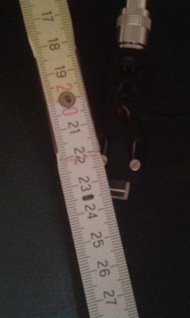

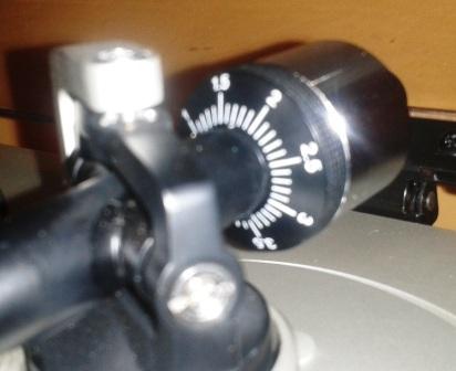

Wiem, że nie takie narzędzia pomiarowe powinno się używać ale to tylko poglądowo żeby pokazać gdzie pojawia się effective lenght (poza headshellem). Może ktoś mógłby zmierzyć ramię technicsa od osi ramienia do końca headshella? Da mi to odpowiedź na wiele pytań.

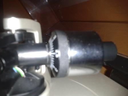

Co do przeciwwagi to zakręcona jest do oporu i max to 1,7g.

Wiem, widać.Piotr Seb pisze:Pomiar od gumki do igły to więcej niż 52mm
A co Ci tak na tym zależy? Odpuść sobiePiotr Seb pisze:ale i TAK NIE MOGĘ OSIĄGNĄĆ effective lenght.
Zrozum. Albo ustawiasz 52mm albo ustawiasz overhang wedle szablonu (piszemy po polsku, a protractor to szablon).Piotr Seb pisze:Jeżeli wsunę wkładkę na 52mm pogorszy się sytuacja na protractorze.
Napisałem w poprzednim poście:
Z jakimkolwiek szablonem raczej na pewno wyjdzie Tobie overhang inny niż odległość 52mm od igły do gumy, dlatego nie ma co się przejmować.Wojtek pisze:Nie licz na to, że z szablonem wyjdzie Tobie równe 52mm. Nie o to w tym chodzi
A ja się zastanawiam czy Ty w ogóle czytasz mnie ze zrozumieniemPiotr Seb pisze:Może rzeczywiście zastosować jakiś inny protractor z Vinylengine. Możesz podpowiedzieć na którym można polegać.
Jednak, według mnie, ważniejsze było to co powiedziałem przed tym zdaniem, czyli:Wojtek pisze:Jeśli jednak nadal preferujesz szablon to spróbuj z "głupkiem", może będzie łatwiej.
Ustaw wkładkę tak żeby dystans między igłą, a gumą wyniósł 52mm i też będzie OK, serio.Wojtek pisze:Swoją drogą, skoro z szablonem Tobie nie wychodzi to czemu po prostu nie ustawisz overhang na te 52mm? To chyba jesteś w stanie zrobić?
O tym już wspomnieliśmyPiotr Seb pisze:1. Zastosować inny protractor (stupid one).
Bez sensu, nie do tej wkładki. Nie ma takiej potrzeby.Piotr Seb pisze:2. Kupić dłuższego headshella.
Totalna głupota to może nie, ale po prostu za wiele to Tobie nie da w tym wypadku, szkoda zachodu.Piotr Seb pisze: Nikt nie wspominał o trzecim rozwiązaniu, które ja mam teraz w głowie. Chyba, że to totalna głupota i odpuścić.
A ja nadal drapię się po głowie co się tak uczepiłeś tej efektywnej długości ramienia.Piotr Seb pisze:Wiem, że nie takie narzędzia pomiarowe powinno się używać ale to tylko poglądowo żeby pokazać gdzie pojawia się effective lenght (poza headshellem). Może ktoś mógłby zmierzyć ramię technicsa od osi ramienia do końca headshella? Da mi to odpowiedź na wiele pytań.
Przecież nie o to tutaj chodzi by tą wartość w jakiś sposób "spełniać".
Jakie to pytania?
I to jest właśnie to najbardziej niepokojące, bo kwestie overhangu zupełnie nie tłumaczą problemów z naciskiem.Piotr Seb pisze:Co do przeciwwagi to zakręcona jest do oporu i max to 1,7g.

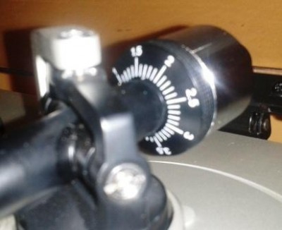

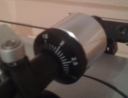

Patrzę na ostatnie zdjęcie i chyba już znam odpowiedź, która rozwiązuje tą zagadkę: masz raczej nieoryginalną przeciwwagę.
Oryginał przy SL-1700 mk2 powinien mieć jeszcze taki gumowy pierścień z tyłu.
Jak spojrzysz na zdjęcia/klipy w sieci czy też na ilustrację w instrukcji to zauważysz różnicę.
Pytania:
Czy gramofon dostałeś ze zdjętą przeciwwagą czy była ona już zamontowana na ramieniu?
Czy przeciwwagę możesz luźno przesuwać wzdłuż tulei ramienia (od początku do końca) czy też porusza się ona wzdłuż tulei jedynie podczas obracania przeciwwagą (od pewnego momentu)?
Jeśli byś mógł to zdejmij tą przeciwwagę z ramienia i ją zważ. Zobaczymy na ile odstaje wagowo od oryginalnej części.
W tej sytuacji, kiedy przeciwwaga jest niewłaściwa, pozostają takie opcje:
- zwrot sprzętu do sprzedawcy (o ile to jest jeszcze możliwe), a przynajmniej wywalczenie częściowego zwrotu kasy za ten ubytek
- dostosowanie w jakiś sposób przeciwwagi (w tym wypadku pewnie dociążenie), żeby odpowiadała wadze oryginału (o ile zachowuje się ona prawidłowo na tulei ramienia)
- kupić nową oryginalną przeciwwagę (te do SL-1200 mk2 są nadal do dostania od ręki)

						Jest: Technics SL-1610 MKII
 - Posty: 5029
Re: Za lekki headshell?
Jakość wykonania pozostawia wiele do życzenia. Miałem kiedyś taki i wyrzuciłem.Obywatel pisze:Wkładkę teraz mam oryginalną Technicsa dedykowaną do tego modelu.
A co jest nie tak w tym koszyku z aukcji - jest jakiś przekoszony czy ma kiepskie połączenia?
- Obywatel
 - Posty: 4245
 - Lokalizacja: Słupsk
Za lekki headshell?
A co można powiedzieć o Reloopach?
http://supersound.pl/4889-reloop-headsh ... cgodIaQAnA
 - Posty: 44435
Za lekki headshell?
Tak samo.Obywatel pisze:A jak jest z pozostałymi Technicsami.
Zgaduj zgadula.Obywatel pisze:W moim SL-231 mam plastikowy - tzn. wg mojej oceny jest plastikowy, ale teraz to już zgłupiałem i zważyłem go. Waży z zamontowaną wkładką i igłą 15 gram. Czy może zatem być aluminiowy? A jeśli nie, czy to oznacza, że jest nieoryginalny?
Ja nie chcę zgadywać czy potrafisz prawidłowo odróżnić plastik od metalu
Zasadniczo tak.Obywatel pisze:Czy do mojego gramofonu nadadzą się takie?
Są OK.Obywatel pisze:A co można powiedzieć o Reloopach?
Do standardowych headshelli kosztujących około 35 złotych lub więcej, niezależnie od tego czy są markowe czy nie, raczej nie ma co szukać zastrzeżeń.
W tej chwili jest na alle wiele ofert starszych, używanych headshelli w dobrych cenach. Nic tylko brać.
