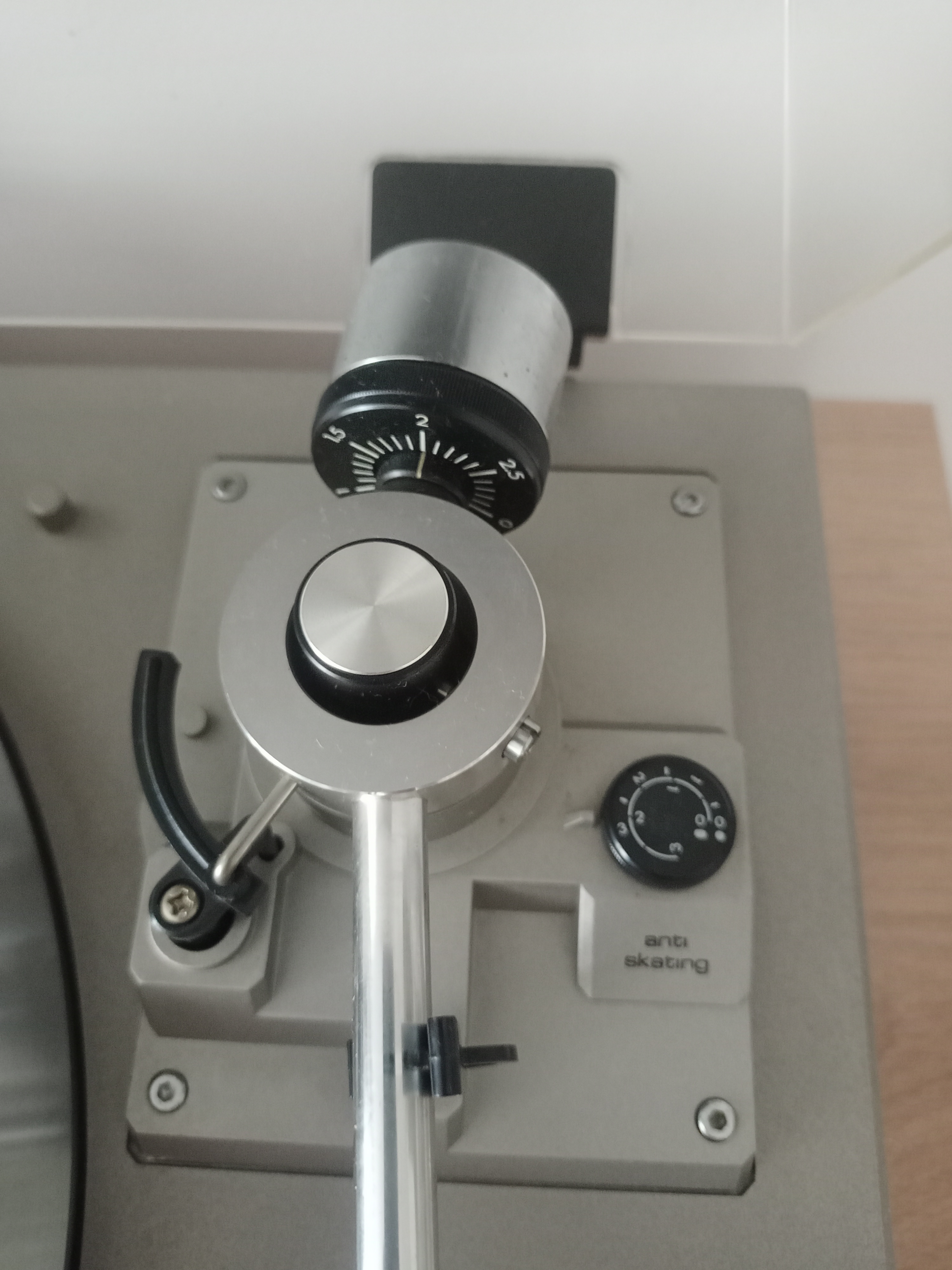

Dzięki za odpowiedzi.
Mam jeszcze jedno pytanie. Czy to normalne, że ciężarek nie jest w osi ramienia (myślę, że widać to na zdjęciu)? Czy to jakieś uszkodzenie mechaniczne? A może da się to regulować robaczkami na tym okrągłym elemencie ramienia?

wygląda podobnie jak u Ciebie:
https://www.hifi-archiv.info/Saba/PSP244/05.jpg

Taka konstrukcja.

#19
Post autor: zieszy »
Super, dzięki :-).
Już się zacząłem martwić, że coś jest uszkodzone.
