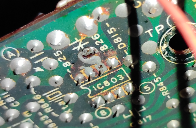

Znalazłem jeszcze na moje oko nie zalutowaną nóżkę, od SC3043, , i troszkę przypieczone styki delikatnie...czy on może mieć wpływ na układ od sterowania obrotami ?

Dolutowalem to miejsce, jak narazie wszystko jak ręką odjął :)

No tak, faktycznie jeszcze zimne luty. Oby pomogło na stałe

Bartesss pisze:
20 paź 2021, 20:09
Zdecydowanie ma, choć powinien mieć wpływ na obydwie prędkości. Choć powinien wpływać na obydwie prędkości. Może przy 45 wypadnięcie jednego impulsu jest mniej zauważalne.

No jak narazie 4 płyty przeszły i zero oznak wady obrotów, normalnie w połowie jednej strony LP były.. :D :D :D :D :D
