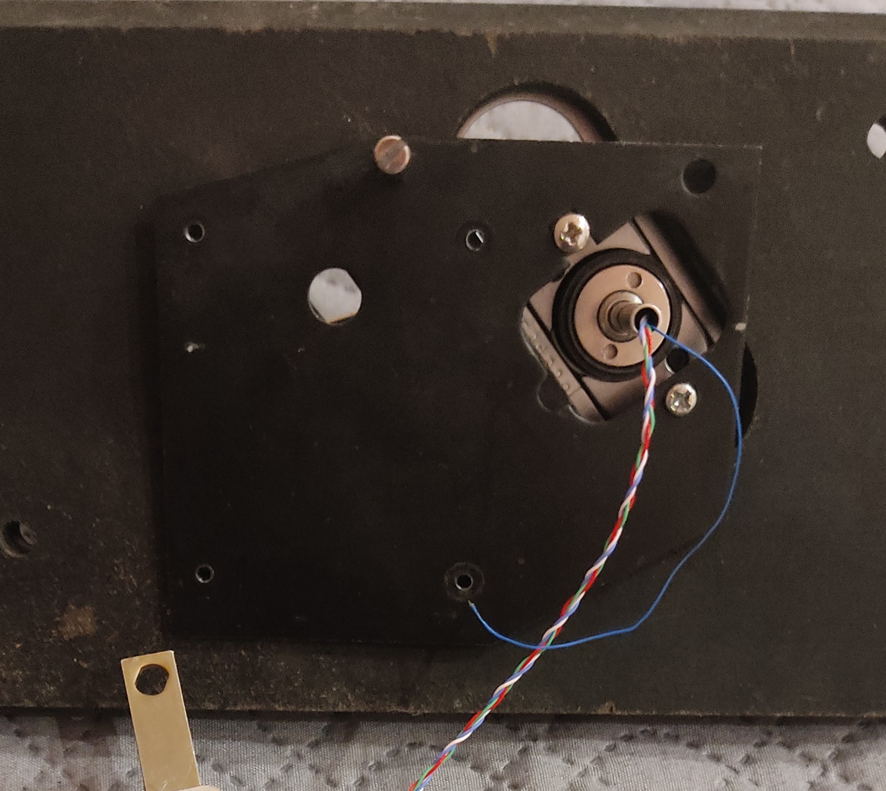

Oki będę musiał jeszcze raz to rozebrać. Nie pamietam czy tą blaszką na dole z dwoma otworami nie zabardzo skrecilem (za mocno), a przy okazji pomaluje deseczkę na jakiś kolor - przynajmniej jest jakieś pocieszenie że i tak musiałem rozebrać to całe ustrojstwo.
Mam jeszcze pytanie o długość tych kabli które wychodzą z ramienia - jaka ich powinna być długość. Czy nogą być takie długie np 50cm czy je uciąć na krótsze?

Ta rurka z której wychodzą przewody wygląda zupełnie inaczej niż w standardowym SME, więc nie wiem jak to tam jest rozwiązane. Normalnie jej koniec jest gwintowany i nakręca się na niego pierścień z dwiema kontrami.

Kable krótkie, ale nie za krótkie ...
Krótkie bo wtedy można zamontować/dolutować do nich już normalny wychodzący ekranowany. Nie powinny być napięte tylko robić coś ala pętelkę - wtedy jest to elastyczne.
Przemyśl sprawę jak zablokujesz te wychodzące by przypadkowo nie wyrwać z bebechami z ramienia ...

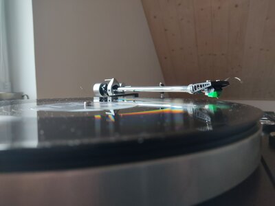

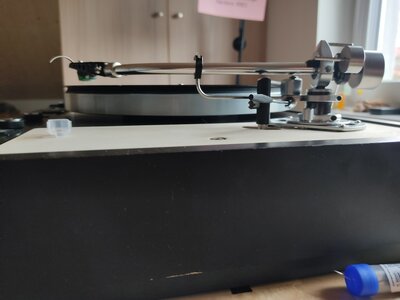

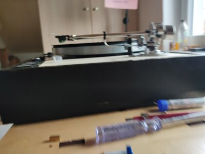

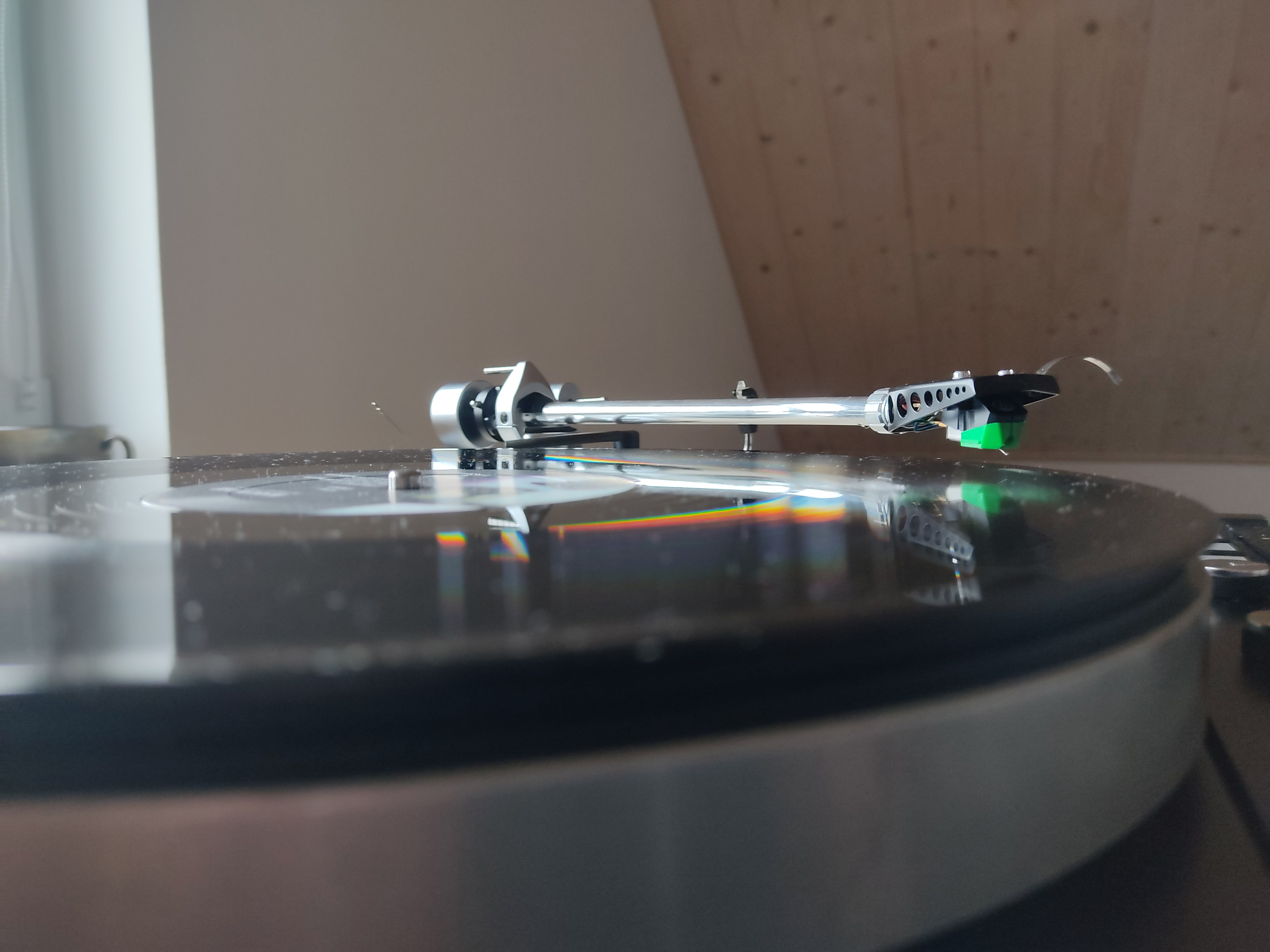

A wkładka ile waży? Można prosić o zdjęcie z góry znad osi kolumny?
Jak zrównoważysz ramię, bez dodawania nacisku ani AS - w którą stronę leci/przesuwa się?

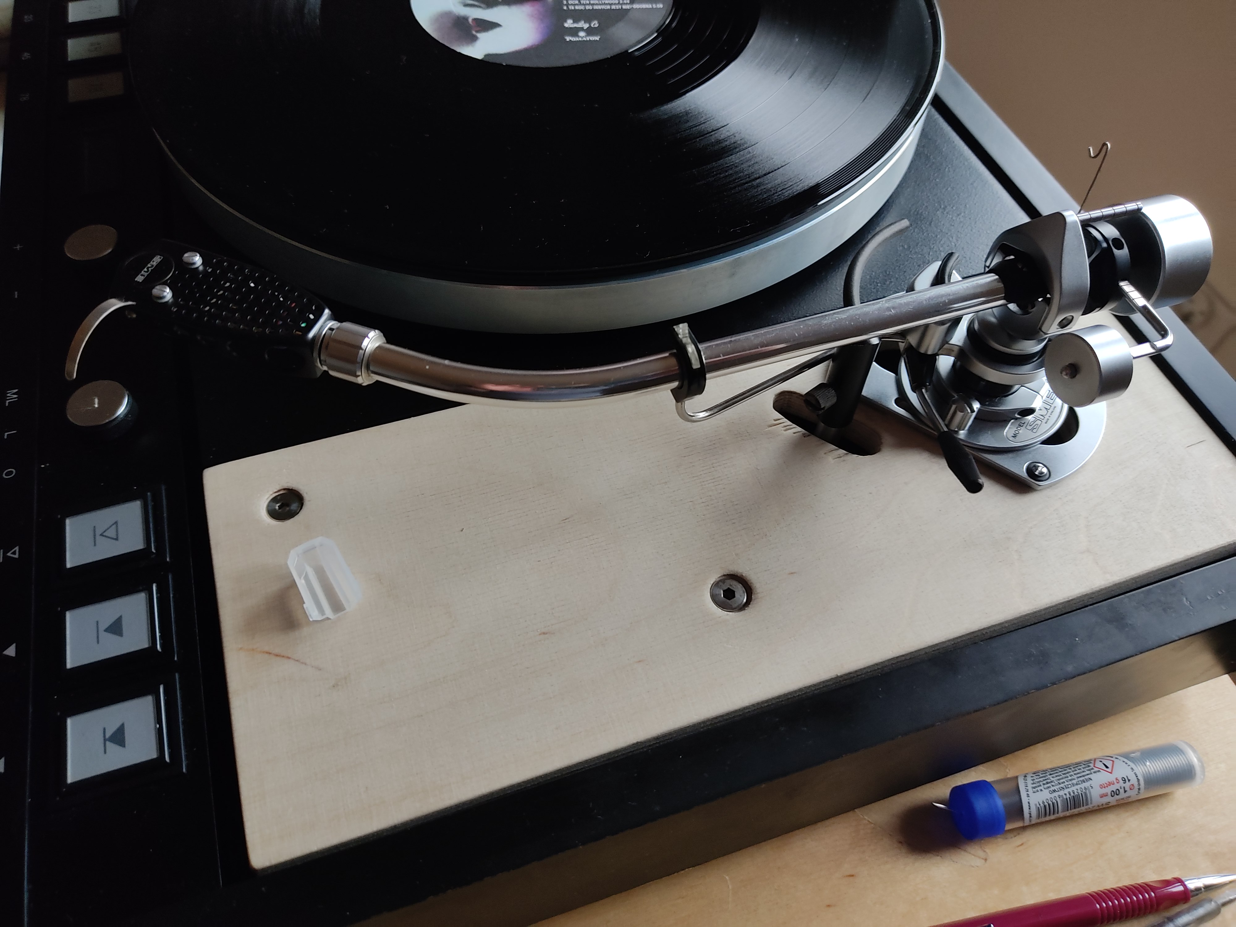

No ... miało być zdjęcie z góry znad osi kolumny ramienia (+-przeciwwag) - bo wydaje mi się, że pręt (na którym jest pwaga do ustawiania nacisku) jest za mocno wysunięty w prawo. Mniej więcej każda kreska to 2 gramy masy wkładki.
A: może też być tak, że to kabelki z ramienia ciągną ją w prawo i stąd przeskakiwanie.

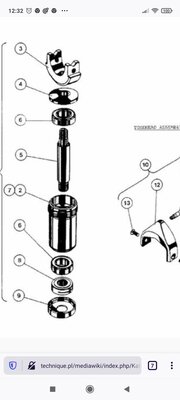

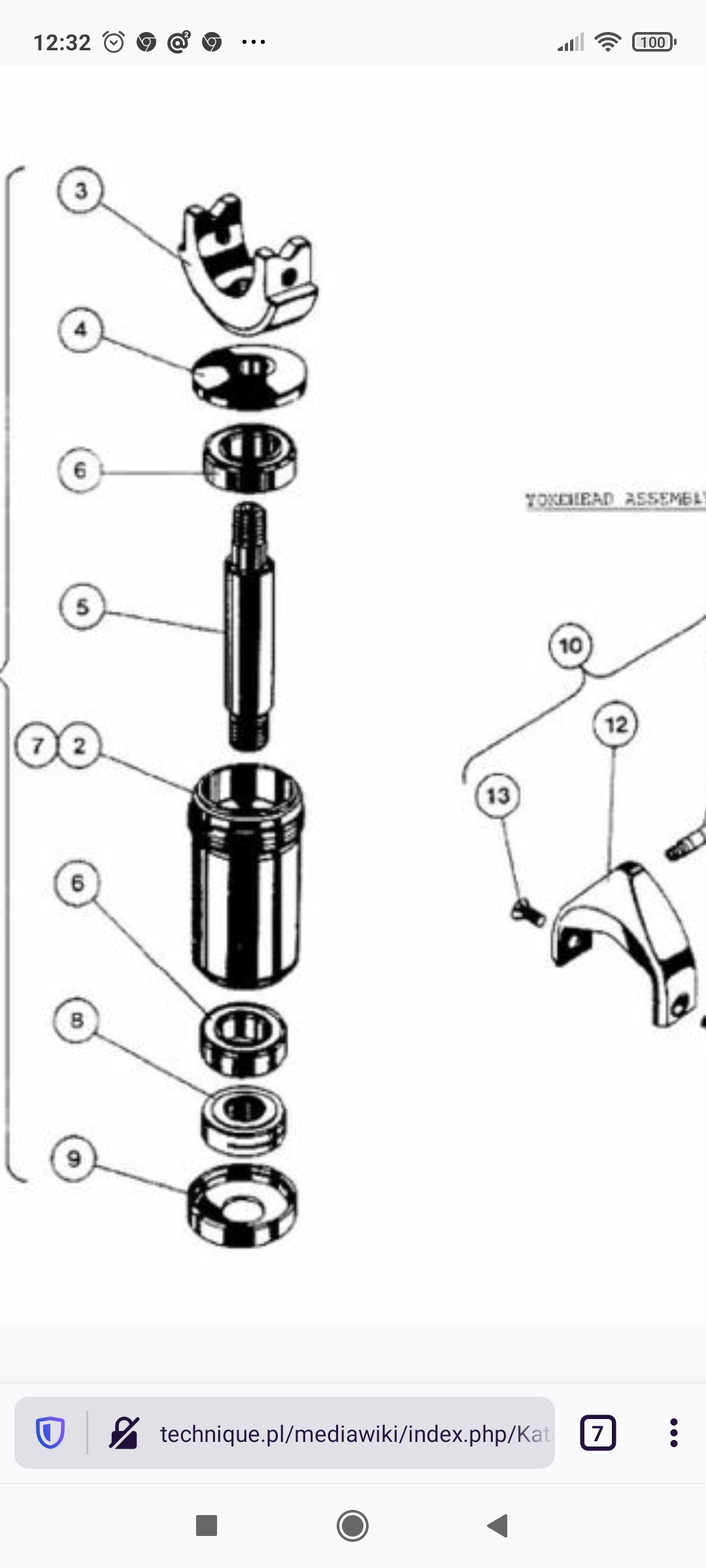

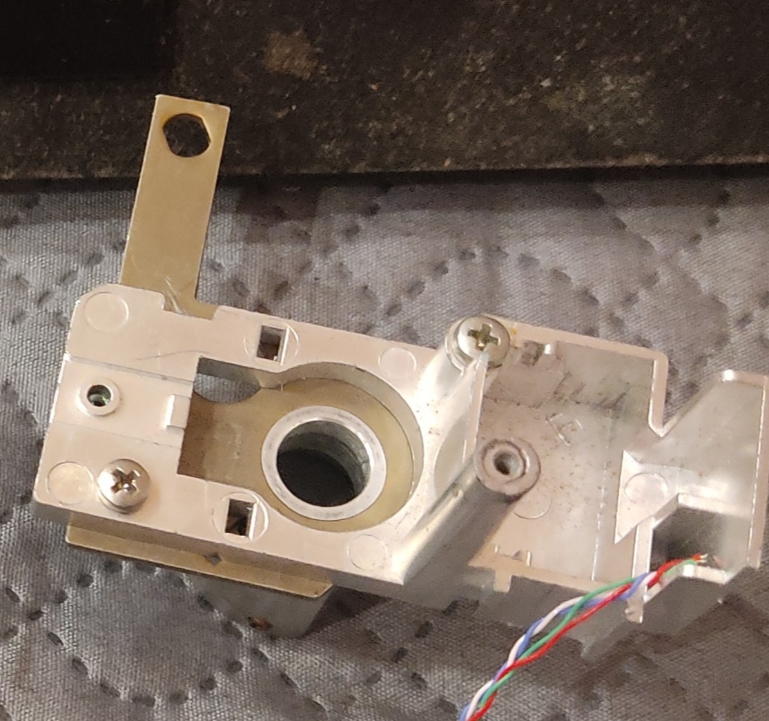

Rozkręciłem to wszystko. Łożyska wydają się czyste(ktoś napisał że mogą być przeserwisowane). Jakieś spostrzeżenia:
- jak założę przeciwwagę to ramię automatycznie jest jakby przechylone na tą stronę co przeciwaga (oczywiście mowa o przeciwadze do ustawiania nacisku na igłę) - czy tak powinno być?
- po rozkręceniu łożysk ”za chiny" nie mogę ruszyc tego elementu nr 8, tak ktoś to wcześniej skręcił że nie można odkręcić. Od góry odkręca się 3 z 5 a od dołu nie.- czy tak powinno być to zakrecone
- Posty: 5022
Re: Prośba o pomoc - Thorens td 126
Ten element w wersji standardowej ma wkręcone kontry, które go blokują.

Złożyłem to z powrotem prawie do kupy i jak na razie wszystko działa. Podejrzewam że najprawdopodobniej jakieś kable o coś zachaczały o plastikowa maskownice - tak jak pisał ahaja. Przed skręceniem w całość (spodu) muszę potestować to na wielu płytach. Tego elementu nr 8 nie udało mi się odkręcić. Nie chcę używać zbyt mocnej siły aby nie uszkodzić tego walka (nr 5) gdyż on obraca się w łożyskach.

A u Ciebie ten pierścień ma wkręcane kontry, czy nie ma?
Ja to odkręcałem łapiąc elementy w gumowych rękawiczkach i się normalnie w rękach odkręcało.
Oczywiście, jak kolumna kręci się prawidłowo i bez luzów to najlepiej tego w ogóle nie rozkręcać.

Nic nie mam. Jest jak na rysunku. Nawet elementu nr 9 nie mam. Nie było go w zestawie. Zresztą to całe tj. ta skręcona kolumna koloru czarnego wchodzi w taki aluminiowy walec skręcany na małe śrubki imbusowe. Próbowałem to odkręcić trzymając ten walec przez materiał w kombinerkach ale się nie dało. Dałem sobie spokój z tym bo bałem się że uszkodzę ten walec. Jak skręciłem całość w jedność tj tak jak na rysunku to bardzo ładnie się obracało.
- Pawelec
- Posty: 3466
To jest zupełnie inna konstrukcja niż standard SME. Robione specjalnie dla potrzeb TD 126 po to by na wystającym walcu zamontować dodatkowy walec z magnesem czujnika podnoszenia ramienia tak jak w TP 16 montowanym w oryginale większości TD 126. Tu brakuje wielu części by przywrócić wszystkie pierwotne funkcje. Oczywiście można z nich zrezygnować tak jak zrobił to poprzedni właściciel i korzystać z SME w pełni manualnie. Sposób w jaki rozmontować i konserwować ten wariant SME jest trochę inny niż przy standardowym.

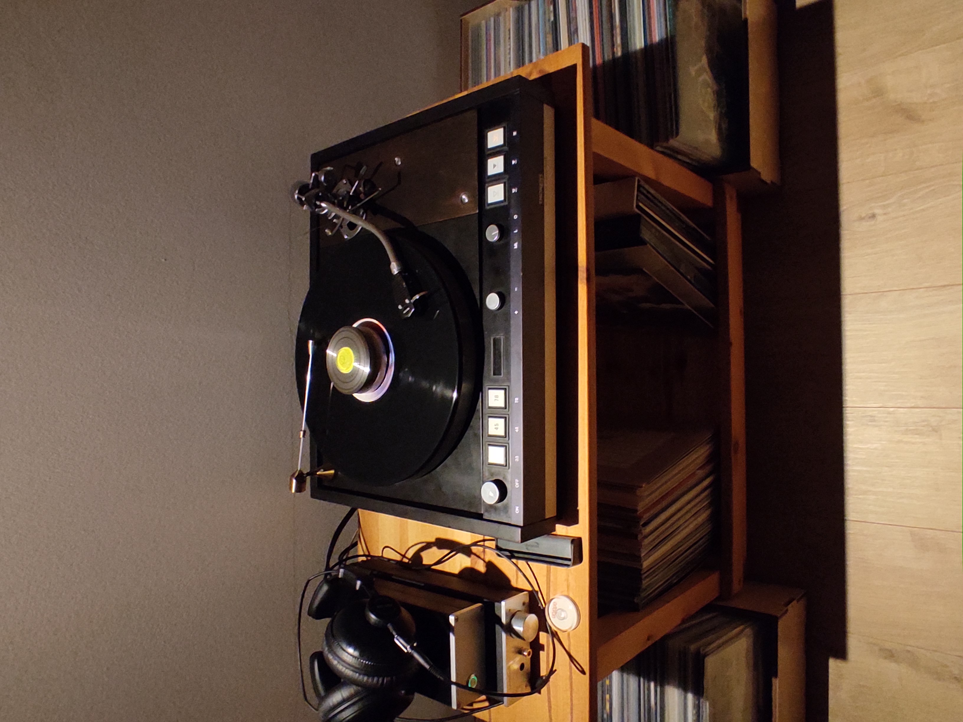

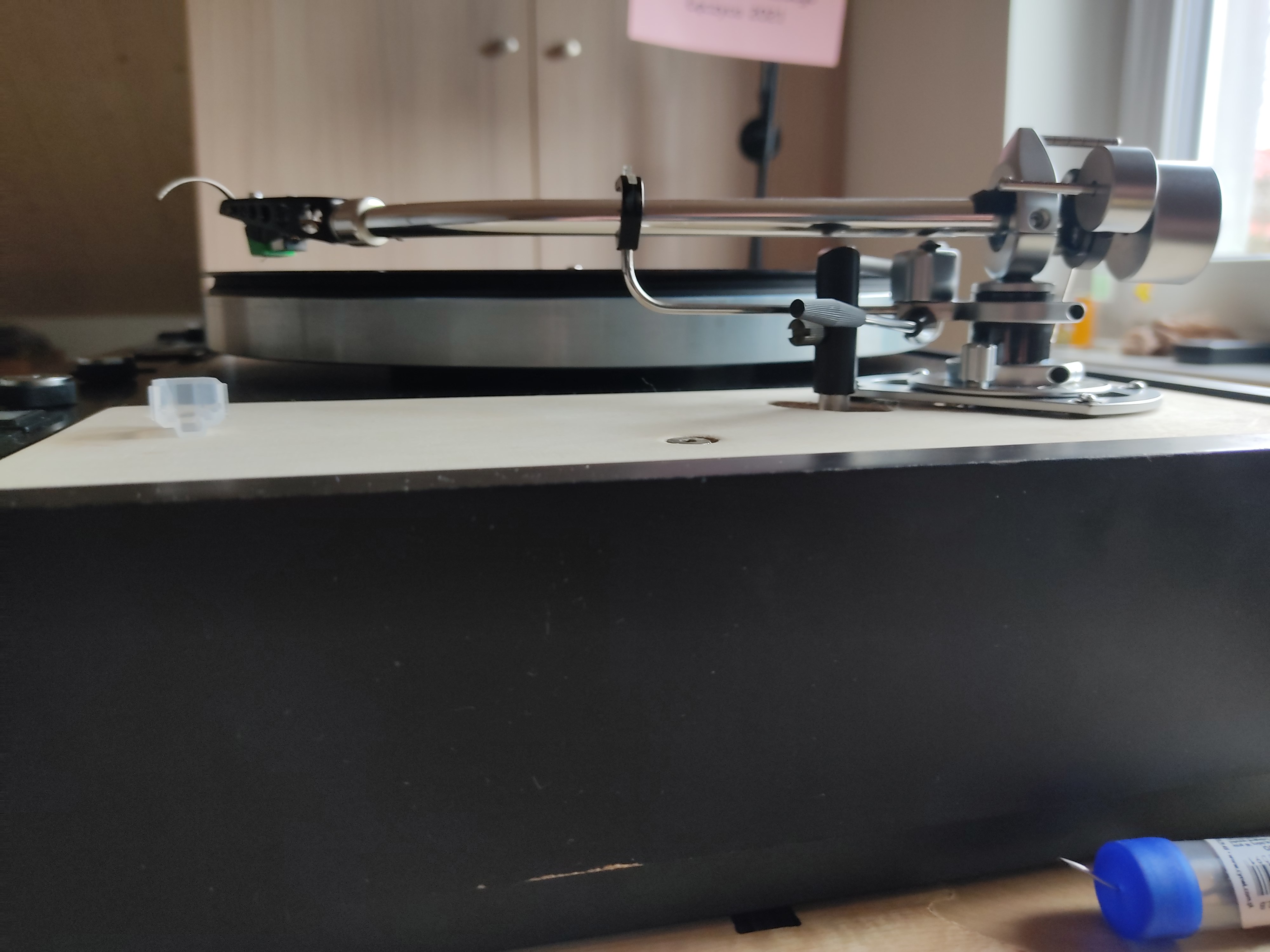

Złożyłem i działa. Już drugi dzień nic nie przeskakuje. Automatyka działa rewelacyjnie. Można obsługiwać manualnie jak i za pomocą przycisków podnoszenia i opuszczania ramienia. Wyłącznik końcowy tj. podnoszenia ramienia ustawiony i działa - sprawdzone na płycie Marillion. Muszę jeszcze zawiesić ciężarek AS i dopieścić ramię AS - (dorwałem żyłkę 0.07 mm od wędkarza - ale moje palce są niezgrabne i trochę zabawy będzie z zawiązaniem supełka) Zostaje mi jeszcze zabawa z pokrywą (trochę porysowana). Muszę ją wypolerować - ale to chyba już w innym temacie (najpierw muszę trochę poczytać co i jak ). Dziękuję wszystkim za zainteresowanie i pomoc
