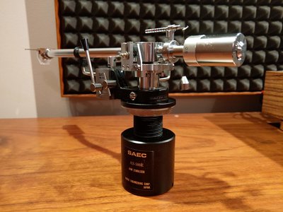

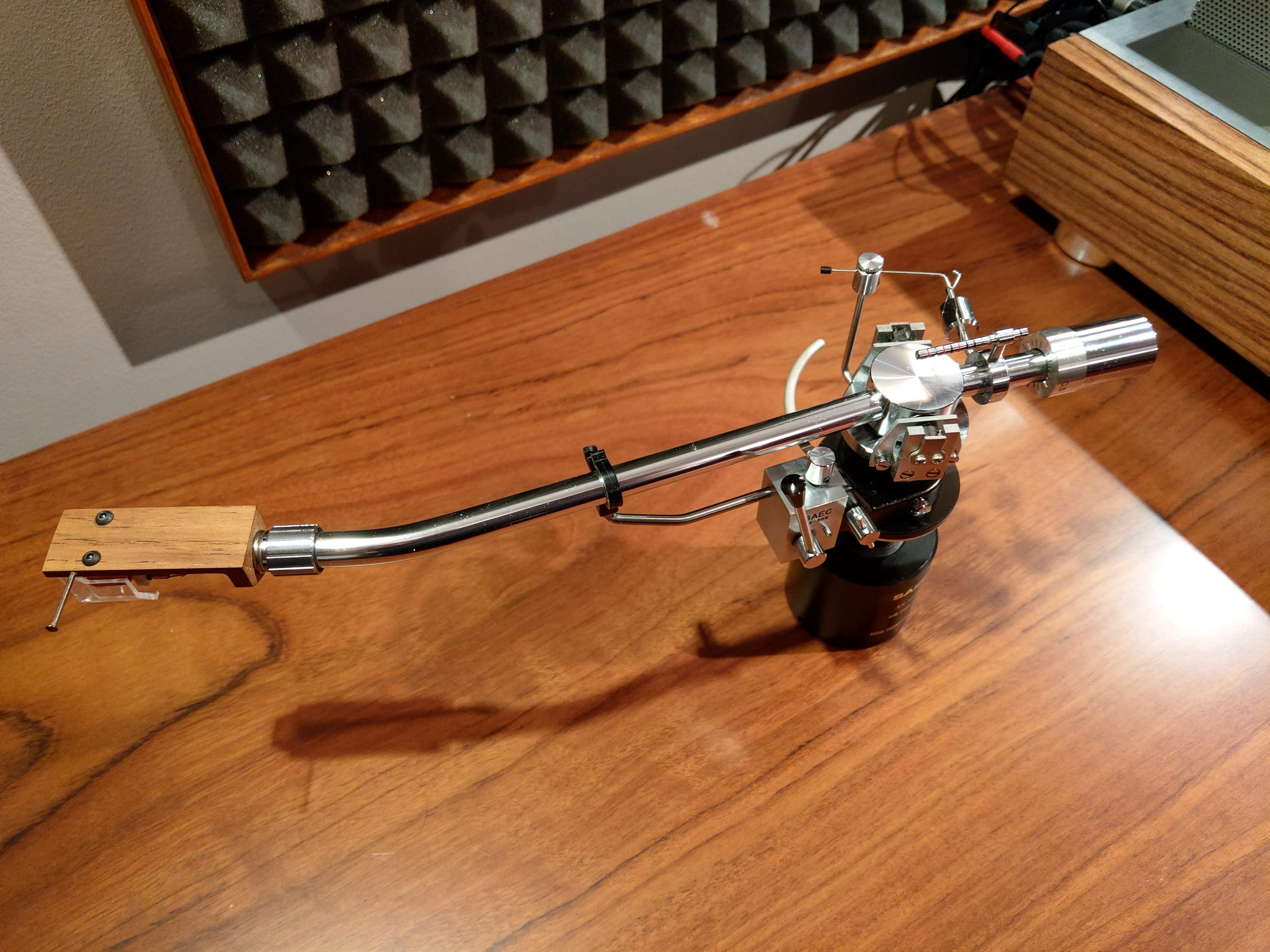

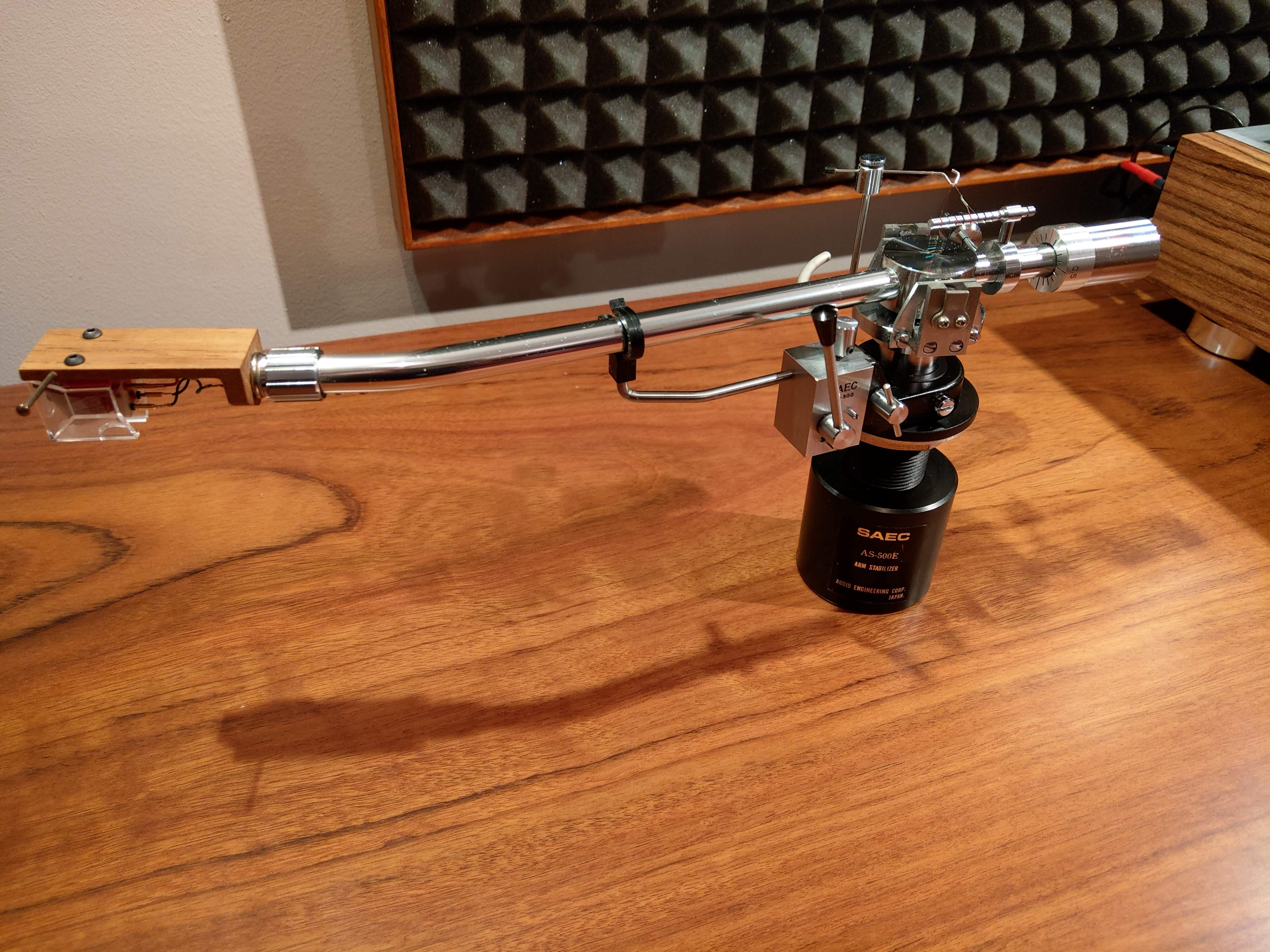

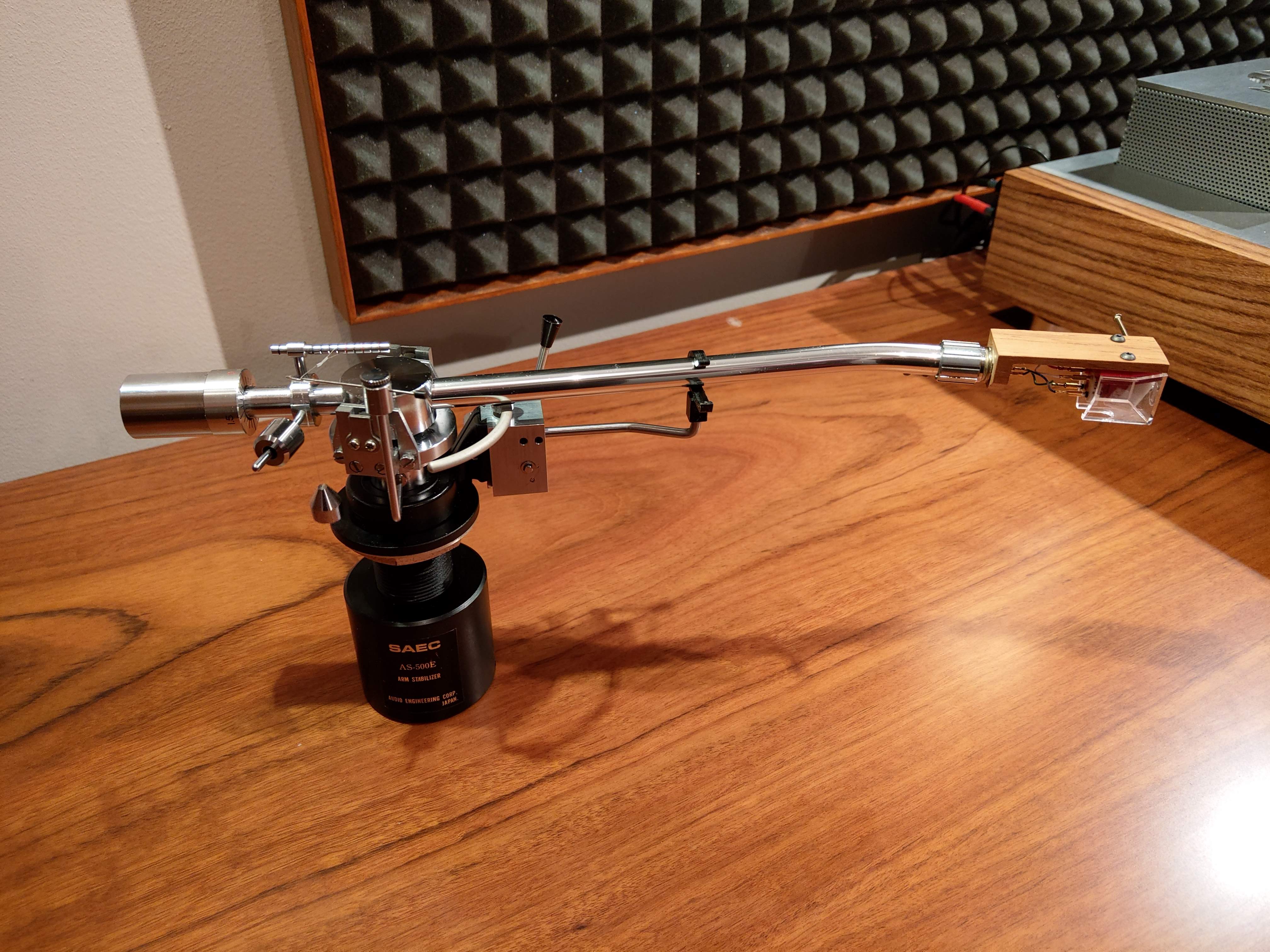

Post autor: Pawelec »
No i dzisiaj odebrałem. Czekam jeszcze na headshell ULS 2 i będzie komplet. Zrobię przegląd i po świętach przesłuchanie ;)
viewtopic.php?t=15809#p307122
Peliks
Posty: 2756
Lokalizacja: Wejherowo
Re: Ramię SAEC WE-308
#28
Post autor: Peliks »
Dzieło sztuki. A cóż to za wkładka tam wisi ? Pozdrawiam. Marek.

Post autor: Dante »
Peliks pisze:
22 gru 2018, 00:28
Lyra dorian 😀 chyba.
