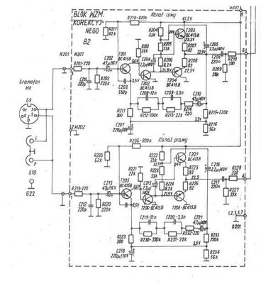

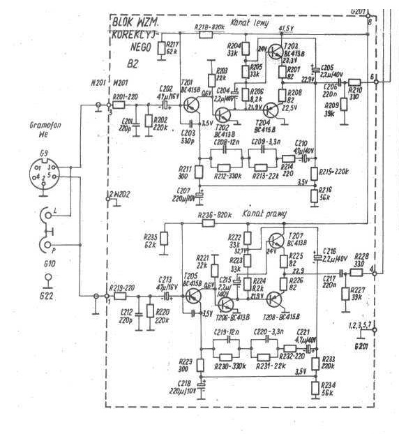

wydra pisze:
27 sie 2018, 16:02
Jeśli używasz pre z radmora to raczej to była by wina takiego dźwięku. tam jest z tego co pamiętam kwintesencja tego czego nie powinno być :P
Schemat to czarna magia dla mnie. Czy rzeczywiście 5412 ma taki słaby pre?
