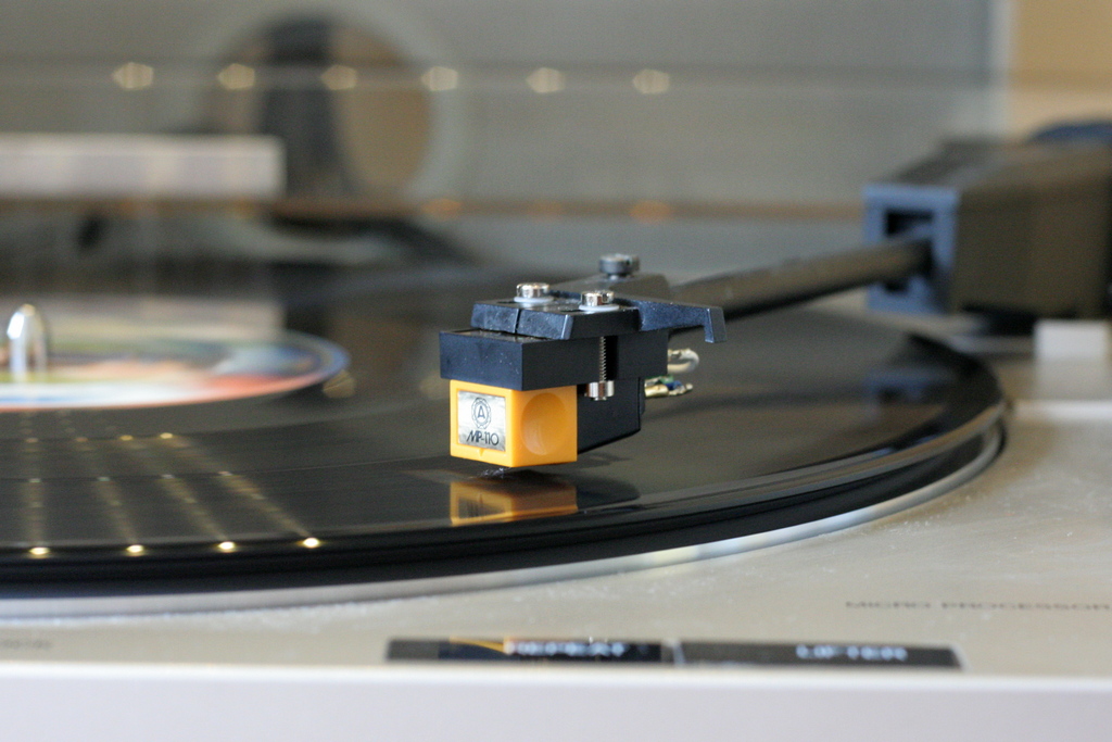

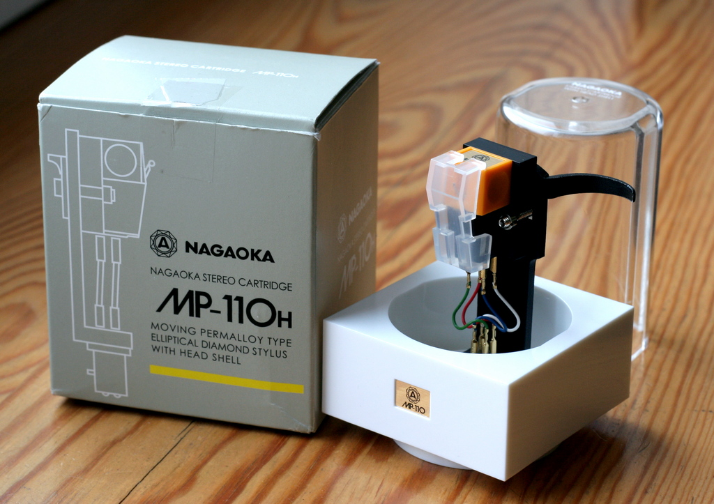

Kolejny upgrejd jogurta:
Miejsce Shura zajęła Nagaoka MP-110 (praktycznie nowa) :dance:
Shure ląduje jako backup, a AT-95e idzie na sprzedaż.

Dziś zrobiłem taki eksperyment, że dociążyłem koniec ramienia ciężarkiem około 2-3 gramy (na razie moneta 20 gr). Oczywiście ramię jest nadal wyważone.
Efekt bardzo mi się podoba: więcej dołu, czego brakowało mi w moim torze. Wkładka MP-110.
Na logikę, nie powinno to chyba mieć negatywnych efektów ubocznych?
Posty: 45478
Re: Denon DP-21F
#18
Nic się nie stanie. Ot taka prawda że Nagaoki wolą bardziej dociążone ramiona.
Normalnie przy mocowaniu SME załatwiasz to np. cięższym headshellem.
A na Denonie gdzie koszyczki są z natury leciutkie - monetami :morda:
