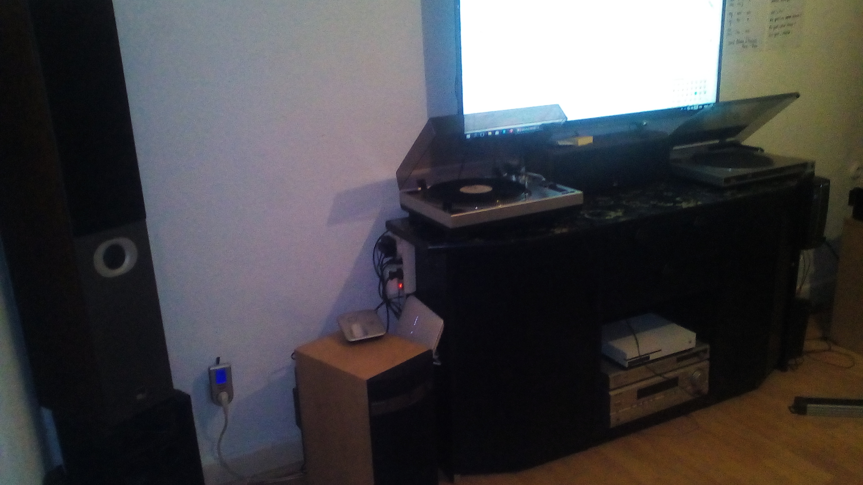

Teraz nasz kolega chce na dwa wątki to prowadzić...
viewtopic.php?p=207964#p207964

Gramofon może mieć fatalne zawieszenie ale po odsunięciu głośników i jeśli nie drga mocno podłoga nie powinno być aż takiego wpływu.
Stąd słuszne pytania Wojtka o zdjęcia bo tak najprościej zdiagnozować.
Igła może nie trzymać się rowka bo jest zużyta :!: ale może być również problem ustawień.
Wystarczy za mały nacisk (masz wagę czy ufasz skali przeciwwagi?), brak poziomu i już masz nadwrażliwość na drgania (powietrza również) ...

Dobrze widzę, że masz kolumny na panelach podłogowych?
Możesz je nieco odizolować podkładkami filcowymi ale wygląda na to, gramofon jest nadwrażliwy.
Również testowo miękki koc coś mógłby powiedzieć.

To czemu nie zrobisz zdjęcia gdzie stoi normalnie?
Tu stoi tuż przy głośniku centralnym zestawu 5.1.
Czy jak słuchasz stricte w stereo albo odłączysz ten głośnik to robi to coś czy nic?
Spróbuj też odłączyć subwoofer jeśli to możliwe (lub go ściszyć całkowicie).
Zakładam że za sub robi ta kolumna stojąca na podłodze tuż przy szafce na której stoi gramofon?
Odpalony telewizor też może mieć wpływ.

Jak dla mnie to nawet jak postawisz gramofon na krześle przed szafką to powinno być lepiej.
A jeśli krzesło ma np. filcowe podkładki to już w ogóle super.
Jeśli podejrzewacie chłopaki drgania od podłogi czy mebla itd. to pewnie można to sprawdzić w dość prosty sposób - podłożyć coś pod gramofon w ramach dodatkowej izolacji drgań - chociażby wspomniany koc :morda:
Niemniej jednak ten sprzęt jednak ma jakieś tam amortyzowane nóżki chyba.

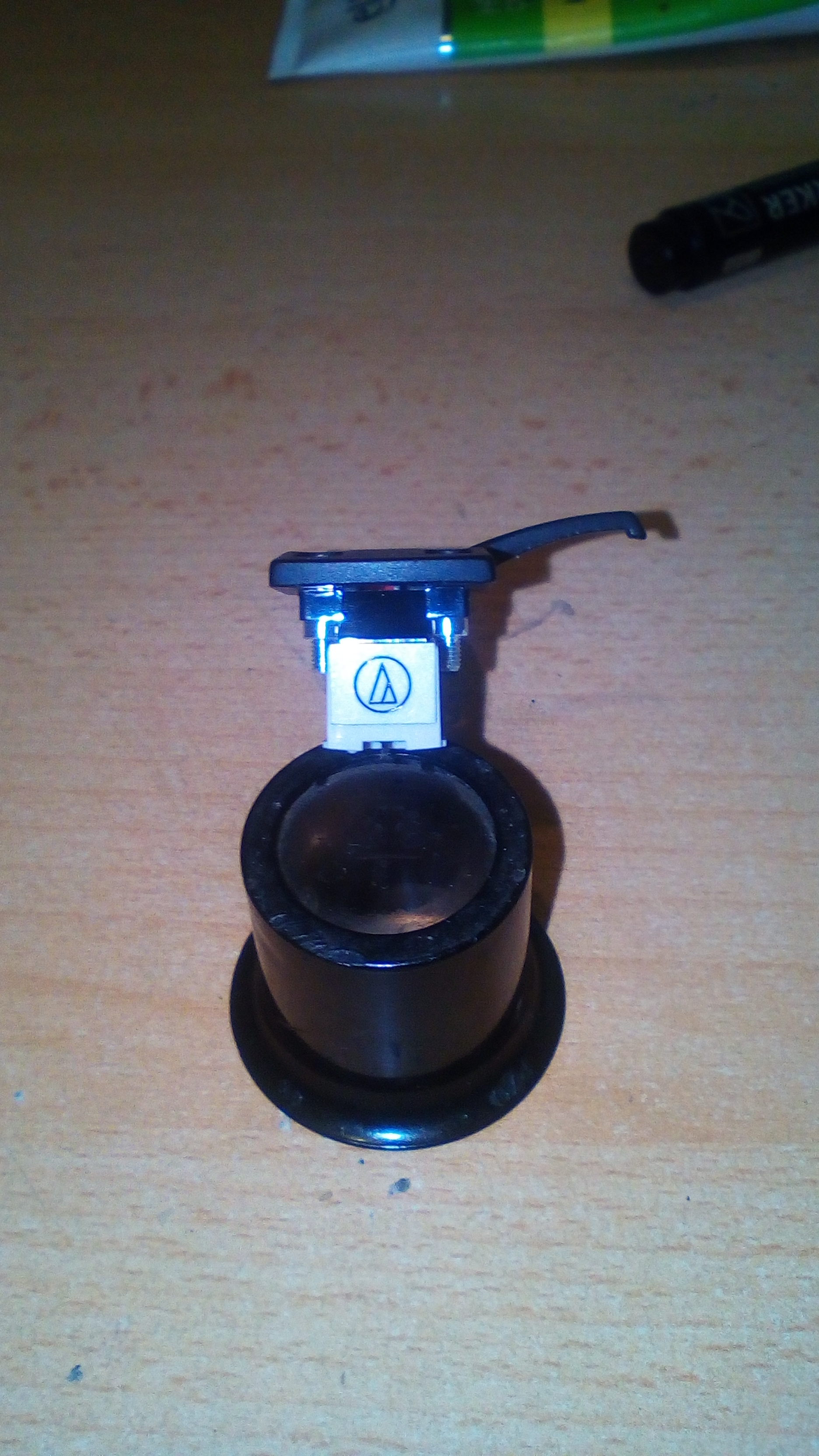

Maras30
Posty: 18
Rejestracja: 15 mar 2018, 13:51
Gramofon: CEC ST630, DJT301USB
Re: Gramofon DTJ301 USB zniekształcony dźwięk
#30
Post autor: Maras30 »
Witam. Gramofon stał na szafie bo go nie używałem, częściej korzystam z CEC bo gra idealnie i jest w pełni zautomatyzowany więc postawiłem go tak jak ten drugi. Podczas słuchania płyt używam wzmacniacz Onkyo 7.1 i jest ustawiony na stereo, grają tylko główne stojące głośniki. Subwoofer jest bardziej jako dekoracja ponieważ głośniki stojące dają mi wystarczający dźwięk jak na ten pokój. Dodam że jak piszę głośniej słuchać, nie chodzi mi o to że szyby chodzą w oknach i bas dudni tylko normalne słuchanie przy którym mogę się porozumieć z inną osobą.
CEC kupiłem ponad 2 lata za 5€ z uszkodzoną wkładką. Maiłem wtedy problemy z zakupieniem oryginalnej igły, więc też swoje odstał nie spieszyło mi się. Dopiero miesiąc temu odświeżyłem temat igły w CEC i postanowiłem że kupię Audio Technica AT 300 P T4P. To był strzał w dziesiątkę. Z tym DTJ sprawa jest tak że nie lubię jak coś stoi w domu i jest zepsute, tym bardziej mam go od nowości i kurz na nim siada, zapłaciłem za niego 140€. Gdybym mógł to bym go odesłał do serwisu, ale czas minął i teraz jest dylemat da się coś z tym zrobić czy nie. Również telewizor nie ma wpływu na niego.
Nie jestem jakimś laikiem, co nieco mam pojęcie ale coś z nim jest nie tak w konstrukcji.
Dzisiaj go otworzyłem, przedwzmacniacz nie posiada żadnego w sumie ekranu, umiejscowiony jest pod elektroniką od silnika. Odlutowałem przewody od ramienia i podłączyłem pod zewnętrzny przedwzmacniacz iiiiii Eureka 50% problemów znikło. Reszta została tzn. teraz już przy dużym wzmocnieniu pojawiają się te zakłócenia. Wymieniłem również wkładkę pożyczyłem z CEC lecz to nie przyniosło skutku. Myślę że coś jest nie tak z ramieniem, zachowuje się jak mikrofon można do niego mówić i słychać w kolumnach. Samo położenie Igły na płycie bez rozruchu daje zakłócenia.
