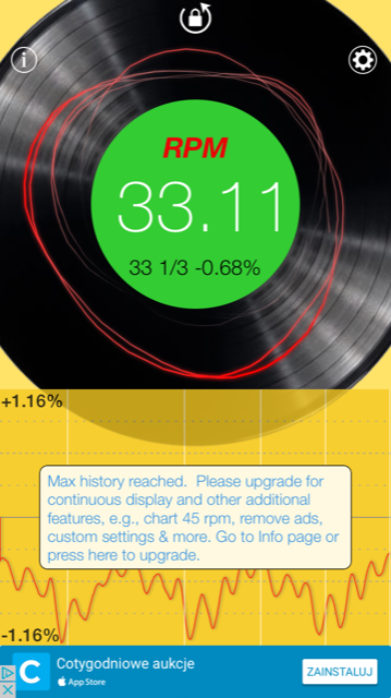

Czy obroty talerza powinny być stabilne?
No raczej.
ksyma pisze: ↑
27 gru 2017, 22:41
Obserwuje też ostatnio, że dźwięk przy odtwarzaniu nie jest stabilny, staje się momentami przytłumiony i trochę cichszy, po czym wraca do normalnego. Czy to może być wina niestabilnych obrotów?
Pewnie.

No to zonk. Chyba muszę oddać gramofon do jakiegoś serwisu :/

Jeśli chodzi o pasek, ten nowy jest mocno ścisły (wydaje mi się, że za ścisły, ale taki sprzedawali do tego modelu - 17,5 cm średnicy) i obroty są jeszcze wolniejsze (aplikacja pokazuje ok 32,55). Obroty nadal są niestabilne, ale odchyły mniejsze. Czekam teraz na pasek 18,5 cm. Przetestuję i dam znać.

Po kolejnej zmianie paska i wyregulowaniu wysokości wałka napędowego wyniki są znacznie lepsze, chociaż nie idealne ;) Obroty nadal nieregularne. Co jeszcze mogę zrobić?

A słyszysz te odchylenie? Sprawdzasz w ogóle tarczą stroboskopową czy tylko telefonem?

Tak, sprawdzałam też tarczą stroboskopową - paski przesuwają się wolno w kierunku przeciwnym do ruchu wskazówek zegara.

Może być trudne bardziej precyzyjne ustawienie w gramofonie bez pitcha. Telefon pokazuje odchyłkę 0,7% a faktycznie może być i mniej w zależności jak precyzyjny jest żyroskop w telefonie. Taką odchyłką nie da się raczej wytłumaczyć zjawiska, jak to napisałaś "uciekania" dźwięku.
