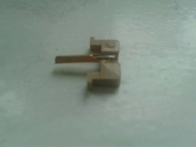

mam taką
Posty: 45656
Re: Smarowanie Gramofonu Grundig PS 1020
#21
Ja wiem jak wygląda igła do tej wkładki ;) Tyle że to nam nie pomaga w identyfikacji.

Czy ta igła co jest na danym obrazku
to igła SHURE N75?

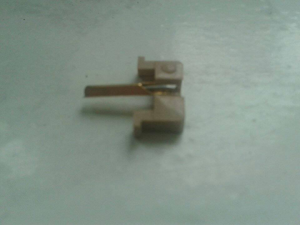

Post autor: Gramofon 44 »
Nie Dało mi to spokoju i musiałem wreszcie zrobić zdjęcie swojej igły
Tak ona właśnie wygląda,ostrość troszkę słaba,
ale widać co nie co :)
Czy to jest SHURE N44?
Czy ktoś wie,cóż to za model?
Posty: 45656
#24
Jak na moje oko wygląda na igłę N75. Jaki konkretnie model i przez kogo wyprodukowany? Tego chyba nikt nie ustali po takim zdjęciu :)
Jak kupisz kolejną to będziesz wiedział skąd i co konkretnie kupiłeś.
Nie wiem skąd pytanie o N44. Igły N44 i N75 nie są kompatybilne. Innymi słowy, N44 nie pasowałaby do Twojej wkładki M85.
