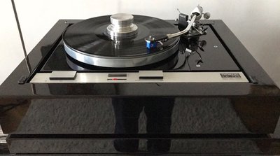

W 125 i 126 jest to lepiej rozwiązane i można zrobić precyzyjnie a nie na chybił trafił kręcąc sprężynami (poza tym w 125 z pełnym uzbrojeniem trudno się dostać do sprężyn) Nie wiem jak zrobiona jest kamienna plinta i czy zachowane zostały wszelkie zasady techniczne przy jej budowie ;) . Nie bardzo lubię się rozpisywać więc jak będzie potrzeba to może wtedy :( .

Post autor: kal800 »
Pawelec pisze:
kal800 pisze: sprawdzę jak z paskiem, czy nic nie ociera.
jest prosty sposób by to sprawdzić ale pewnie go znasz. Kładziesz talerz główny do góry kołami na podtalerzu i wtedu wszystko widać - jak się układa pasek, czy czegoś nie dotyka. Oczywiście matę i dodatkowy ciężarek też układasz by obciążenie było pełne ;)
Co do regulacji w płaszczyznach poziom i pion to przy okazji jak uporasz się z ramieniem :)
Ano sprawdziłem według znanej mi metodzie. Pasek idealnie pracuje, dokładnie w środku pokrywy silnika, nic nie ociera, pasek stoi w miejscu. całość pracuje bezgłośnie, silnik rozpędza talerz praktycznie od razu - dużo szybciej niż w TD-320, apka RPM pokazuje około 33.20, co czasami lekko oscyluje - podejrzewam, że może chodzić o suwak od ustawiania Pitch - ten element nie jest rozbieralny i nie byłem w stanie go przesmarować, ale może pałeczka do uszu ze spirytusem załatwi sprawę...
Jak się uporam z ramieniem, to dam znać, chętnie wypoziomuje go perfekcyjnie też na boki...
Kal
AT-OC9ML/II -> SME3009 -> TD125mkii -> preAmplifikator II -> Line Magnetic LM508ia -> GLD Orfeusz

Pawelec pisze:
kal800 pisze: Mam nowe sprężyny od vinyl nirvana
i super ale myślisz, że do nich przewidziano dodatkowe obciążenie 0,6 kg
Oczywiscie zrobisz jak chcesz. Dla mnie docisk powyżej 300 g w napędzie paskowym to szkodliwe rozwiązanie, tym bardziej, że zgodziłeś się sam z tezą - docisk to fajny element wizualny.
Teraz przez Wasze pogaduszki muszę na tokarce odjąć 175 gram z mojego docisku :mrgreen:

Post autor: klin »
Ale serio....na co Tobie ten docisk?? :shock:

Post autor: Biogon »
klin pisze:Ale serio....na co Tobie ten docisk?? :shock:
Ładnie wygląda! :mrgreen:

Pawelec pisze:
Biogon pisze: Ładnie wygląda!
No ładnie :clap:
Ładnie bo to plinta Pawelcowa od TD126 :clap:
